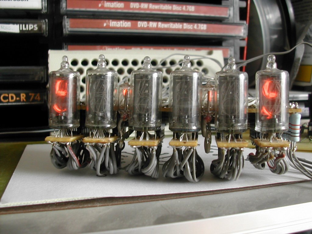

Sziasztok! Ma délelőtt megadta magát a Mule V1 órám, valami zárlat lesz ez, csak egy kis segítség kéne, hogy mit nézzek első körben. A nagyfesz erősen beterhelődik, ez a glimmeken is látszik, valamint forró a FET. Az óra jár szerintem, mert beállító gombot nyomogatva látok ütemes változást a kijelzésben. Mi lehet rossz, az anódvezérló tranyók, vagy a 4028? Esetleg a 74141? A tranyókat letesztelni elvileg tudnám úgy, hogy kiveszem a 4028-at, de ezt nem tudom mennyire fogja szeretni a 74141. Az igazsághoz még annyi hozzátartozik, hogy egy ideje csinált olyat, hogy a szoftveres kijelzés-bekapcsolás után a másodperc csöve csak 1-2 másodperccel a többi után gyulladt ki. Illetve most találtam a tranyók lábai között két döglött muslincát, amik esetleg rövidre zárhatták. Hogy melyik cső ég most félig-meddig, az bekapcsolásonként változik.
- Ha nem működik minden cső, akkor a multiplexálás nem indul be rendesen, a CD4028 A, B, C bemenetén nincs meg a vezérlés, vagy a kimenetén a tranzisztorokkal van baj. Lehet valamelyik vezetéken zárlat, de a program vagy a pic elszállása is lehet. Le kellene ellenőrizni a A, B, C bemenetek működését. - Ha beterheli az anód feszültséget, akkor valamelyik (esetleg több) tranzisztor átvezet. - Milyen dióda van az anód tápban? UF4007, SF17G -re kellene cserélni. - Milyen ellenállások az 1M és a 220k ellenállások, amik megkaphatják a teljes anódfeszültséget. A 2 raszteres példányok nem viselik el huzamosan a 180V .. 200V -ot.

Megvan a hiba úgy tűnik. A nagyfeszültségű pufferkondi széjjelrothadt egy év alatt. Csak épp alul eresztett el, nem felül púposodott meg...
Egyébként UF4007 van benne, tehát jó kell legyen.
Szerintem az kevés lesz. Ha működik is, bizonytalan hibákat okozhat.

A kondiból kifolyó elektrolit szétmarta a saját egyik lábát is. Pont ilyenem nem volt itthon, ezért a 2,2 µF helyett 10 µF került bele, tökéletesen megy, a FET is hideg. Annyi különbség van csak, hogy a potin lejjebb kellett tekernem a fényerőt, ill. most összvissz 5V különbség van csak ki-és bekapcsolt csövek mellett (a glimmek állandóan mennek). Ja a kondi Jamicon márkájú volt. Ilyet ne vegyetek.
