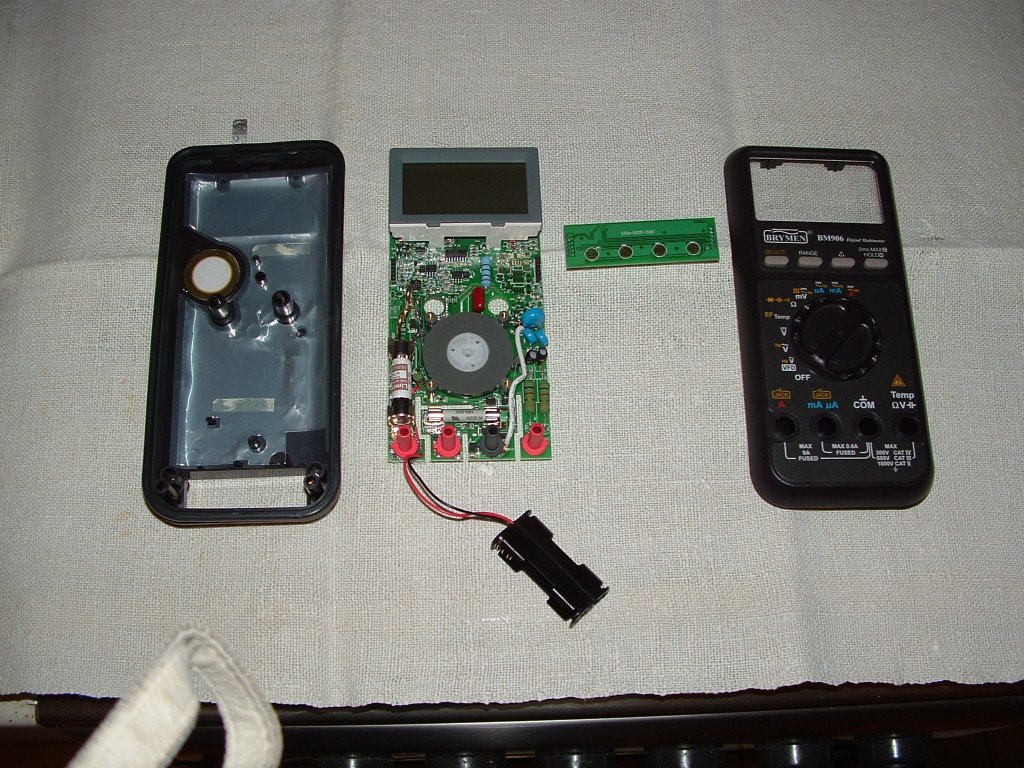

(#) oldfirehand hozzászólása Feb 29, 2012 /
A téma iránt érdeklődőknek íme a Brymen BM906 szétszedve.
A kijelző alatt lapul a saját BTC IC-je, mintegy 100 lábbal.
A műanyag ház és az ütésvédő papucs nem büdös!
(#) abcdabcd válasza oldfirehand hozzászólására (») Márc 1, 2012 /
Amúgy az is lehet, hogy az ic-n a felirat csak egyedi megrendelés alapján van ott, egyébként valami más lapul a tokban csak nem akarják hogy más tudja mi az
(#) oldfirehand válasza abcdabcd hozzászólására (») Márc 1, 2012 /
Az könnyen meglehet, a multiméter-IC gyártók azért nem ezrével vannak, ahogy nézegettem.

(#) megaohm válasza oldfirehand hozzászólására (») Márc 8, 2012 /
Egész korrekt belseje van. Engem érdekelnek ezek szétszedve. Köszi a felrakást. Általában meg vagy elégedve a Brymennel? Számomra ismeretlen volt eddig. Közben azon gondolkodom létre kéne hozni egy kis műszer adatbázist itt az oldalon, mindenki feltölthetné a műszerét, tapasztalatait. Hogy senki se vegyen zsákbamacskát.
