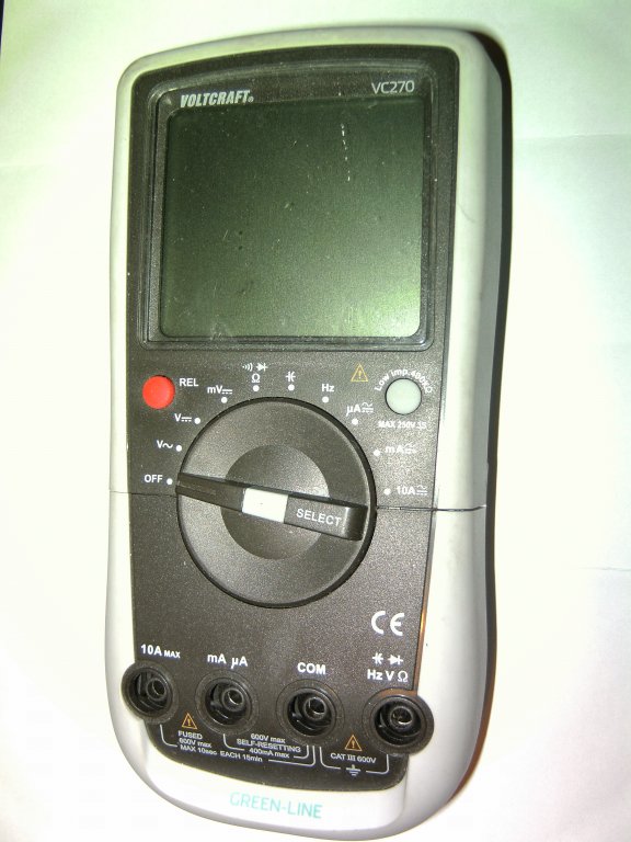

Sziasztok. A Voltcraft vc270-rol tudnatok velemenyt mondani? 13k. Leginkabb rosszat lehet-e mondani rola, illetve mennyivel jobb vagy jobb-e egyaltalan egy my68-tol?
(#) bbatka válasza gordonfreemN hozzászólására (») Feb 26, 2012 /
Rosszat csak annyit tudok róla mondani hogy a kapacitás mérője az enyémnél elég pontatlan és nem pF hanem 10pF felbontású. Egyébként meg vagyok vele elégedve. A frekvenciamérője meglepően stabil.

(#) gordonfreemN válasza megaohm hozzászólására (») Márc 8, 2012 /
Számomra eddig pozitív a voltcraft VC270.
A hangszórója eleinte idegesített, mert ha nincs rendes kontakt, akkor zavar keletkezik az érintkezendő felületektől és recseg a hangszóró, viszont ezzel a recsegéssel előbb jelez, mint egyes más típusok, amiknél csak késleltetve hallom a csappanást.
Egy benning MM1-MM3 (mindkettő) műszerrel lett összehasonlítva és ohmos mérésnél 46.4ohm helyett a voltcraft 46.5-öt mutatott. Hűha.
Azt is észrevettem, hogy kapacitásmérésnél egy kicsit többet csal, mint a többinél, legalábbis a kondikra ráírt érték eltér a mérttől. Ez annyit tesz, hogy 50µF helyett 60µF-ot jelez pl. Ki lehet bírni, a fluke műszerei is kapacitásmérésnél a legpontatlanabbak 30-60 ezer környékén.
Ezek után nekem egy szívfájdalmam van, a kapacitásmérés csak 200µF-ig mér.
ezenkívül egy jól megtervezett műszer, az én igényeimnek megfelel (pl nincs külön bekapcs gomb), még jól is néz ki.
(#) megaohm válasza gordonfreemN hozzászólására (») Márc 8, 2012 /
Köszönöm a tapasztalatok leírását. Eddig nem sokan panaszkodtak a Voltcraft-ra. Ezek szerint nem rossz műszer. Az ára sem vészes. A kondiméréshez annyit hozzátennék, ha csak az elkóra írt értéket vetted alapul, akkor lehet hogy az 50 µF-os elkó eleve 60 µF-os, gyárilag. Úgy emlékszem 20% tűréssel gyártják őket. Mindenesetre ezerszer jobb egy ilyen műszer mint a legolcsóbb gagyi, noname klónok. Ha azt vesszük, hogy azok 5-6 ezer forint körül vannak, akkor valójában a gagyi "műszer" a drága és nem ez.
(#) gordonfreemN válasza bbatka hozzászólására (») Márc 9, 2012 /
Azért neked címzek bbatka, mert te válaszoltál nekem műszer kapcsán, de bárkitől szívesen fogadom ha tud segíteni.
Azon tűnődtem, hogy kipróbálom a true RMS funkciót eme VC270-ben.
Ez ugye azt jelenti, hogy az effektív érték helyett csúcs értéket mér a műszer.
Ezt a bal oldalon található piros REL gomb megnyomása után kéne, hogy megtehessem.
Meg is tenném, de a műszer ugyanannyit jelez, mint normál mérésnél.
Esetleg valami ötlet, hogyan kell ezt a funkciót használni?
