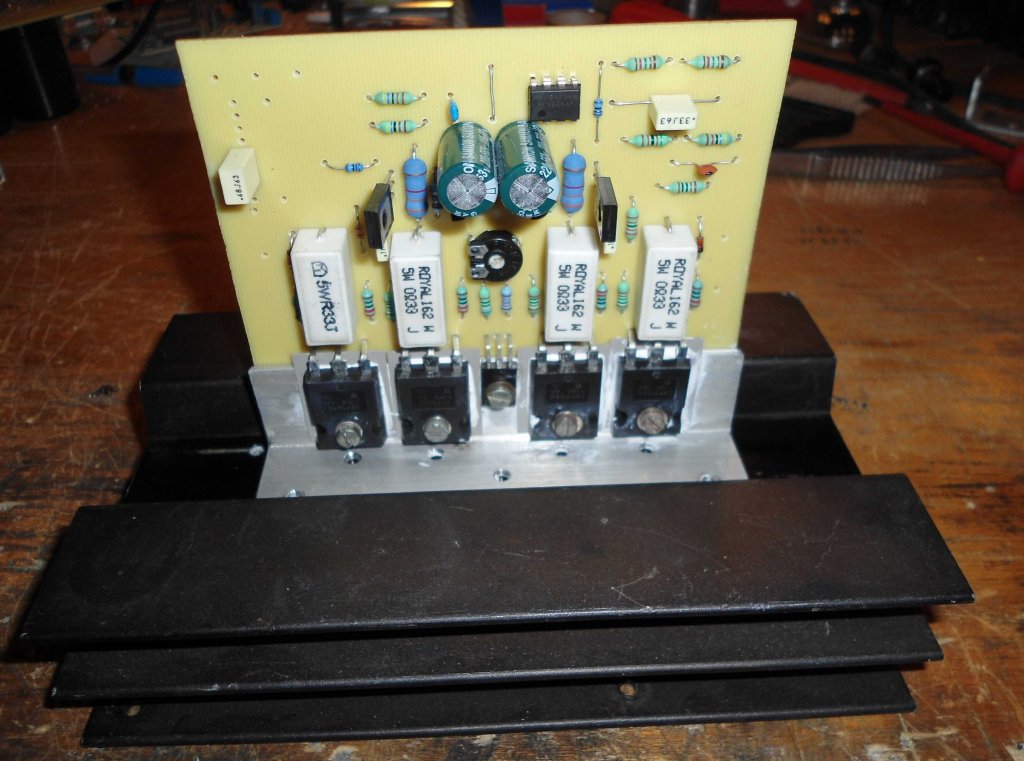

Végre valahára működik az erősítő. Még csak egy kis hangszórón próbáltam ki, de azzal is elég tiszta volt, majd jövő héten ráteszek egy kicsit nagyobbat. Meg is akarom hajtani egy kicsit ha más nem egy műterheléssel, hogy lássam mennyire melegszik a borda a 2 ventivel. Esetleg van valami jó ötleted ilyen műterhelésre? (A nyugalmi áramot is melegen kéne beállítani pontosan nem?)

Epitettem en is egy VF2.2 verziot elote egy 405Quad volt amit csinaltam de ez minosegre szerintem veri.Kulsore nem lett a legszebb belul probaltam normalisan vezetekelni es dobozolni.Ami van benne egy hangszin LM1036N es ic vel egy kopanas gatlo es egy fullus ledes kijelzo azert fullus mert oldalanket 10led van de azok ket szinu ledek igy a legmagasabb jelszintet lejzo led piros utana sarga es a legkisebb ertek a zold es ha novekszik a hangereo egyet ugrik elore a szin skala.Geplakatos a szakmam az elektronika csak a hobbim.Ha talaltok kivetni valot a muvemben akkor jelezetek hogy abbol is tanuljak.A kis kapcsolo a loudness a piros nyomo gomb meg a mute.
Megépítettem én is KD Mester Conductorját. Annyi észrevételem van, hogy a kimeneti DC egyik oldalt 10mV a másikon 140mV, a nyugalmi hajszál pontosan 80mA-re belőve úgy, hogy hidegen 70mA, melegen 80mA. Hangra van olyan jó, mint a sima VF2 sőt még jobb is, a nyugalmi beton stabil. Összerakás után azonnal működőképes, a beállítás fél perc, azután lehet neki adagolni. Én meg vagyok vele elégedve.

Igen, ez elég gyanús hogy talán Alkotó féle panel terv, hiszen én is ezt építettem meg, csak Irf240-9240 párossal, illetve kicseréltem az ic-ket opa606kp-re!!Nagyon tetszik a hangja, teljesen jó, erős, dinamikus!!Igaz drágábbak az opa ic-k, de érdemes rá kicsit áldozni a hangzásuk miatt!!
Igen, a Te panelterved, csak bekerült még két dióda a KD-s kapcsolás szerint és hozzá igazítottam a rajzot. Király Tibor oldalán, amikor még meg volt KD cikke, akkor írta, hogy el is hagyható a 820 ohm és a dióda, de úgy a hangkép valamivel romlott.
