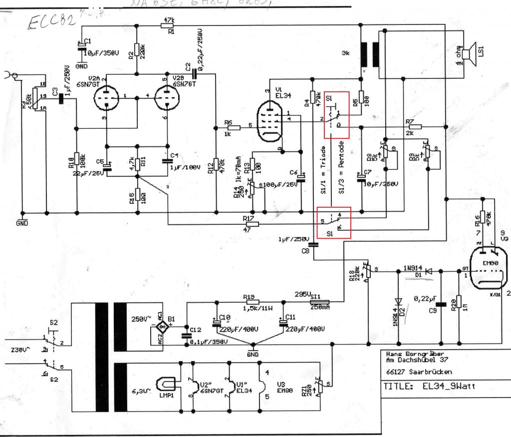

Az egy PP erősítő rajza, megnézted?
Trióda üzemű PP erősítő. A 10W reális, sokkal több nemigen, csak pentódában, vagy ultralineárban.

Szeretném meg kérdezni hogy a kapcsoló, mi a funkciója a kapcsolásba? Köszönöm a válaszokat.
