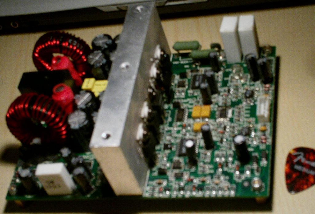

(#) Tetye hozzászólása Ápr 1, 2012 /
Segítségre lenne szükségem. Van nálam egy 400w-os D osztályú végfok modul. Összesen van benne 4db FQP34n20 fet. Én úgy látom a kapcsolásból hogy 2x200w van hídban. A 4db FET-ből 1 ledobta a tokot és egy zárlatos.
2db IR2010S driver hajtja meg őket. Még ilyen fajta véggel nem volt dolgom. Az lenne a kérdésem hogy ilyen FET-et honnan tudnék szerezni bele, és hogy mi mehetett még el benne?
(#) Ge Lee válasza Tetye hozzászólására (») Ápr 1, 2012 /
Nem muszáj pont ilyet belerakni, a lényeg hogy bírja az adott feszt és áramot, valamint ne legyen nagyobb a total gate töltése (Qg) és a dióda töltése (Qrr) a réginél. Mindegyik adat ott van a félvezető katalógusában. IRFB 4227 biztos jó lenne helyette, de az nem olcsó. Meg kellene nézni hogy mekkora tápfeszről megy, lehet hogy elég bele a 150V-os FET is.

(#) Tetye válasza Ge Lee hozzászólására (») Ápr 1, 2012 /
A tápfesz. az ha jól emlékszem +-65V.
Ha valóban annyi, akkor az FDP2532 még éppen elmegy és akár a lomex-ben is kapható.

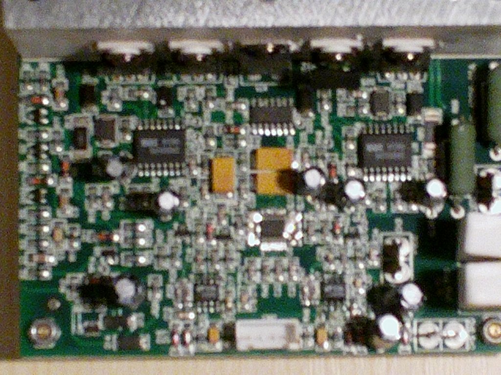

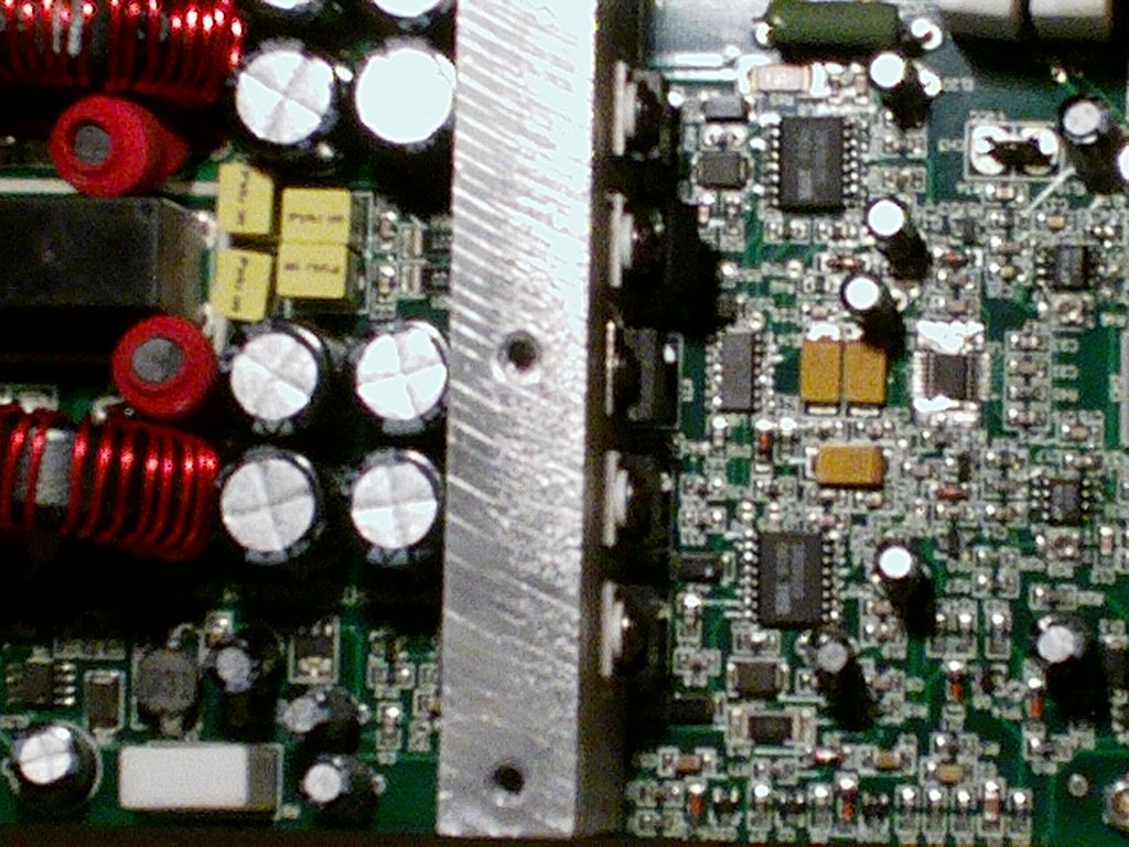

(#) Tetye válasza Ge Lee hozzászólására (») Ápr 2, 2012 /
Köszi, közben a Far...l beszerezte. Mintha csak tudták volna hogy nekem kell... és a drivere is csak 900ft de nem tudom hogy az meghalhatott-e.
Mi szokott egy ilyen végfokban még ilyenkor elmenni?
Bocs a minőség miatt de ez a gép ennyit tudott jelen viszonyok közt.

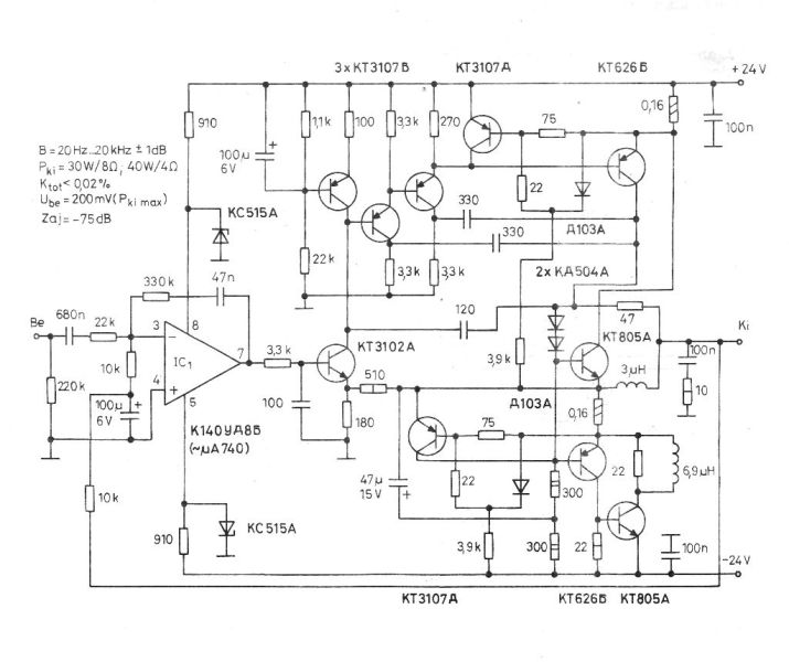

(#) Davidd hozzászólása Ápr 2, 2012 /
Udv!Szeretnek toletek kerni egy olyan kapcsolasi rajzot,ami +/-30 vtrol megy es birja a 4 ohmot,vegtranzisztor ami rendelkezesre all:bd317 es bd318 MEV gyartmanyuak.Koszonom.Amit mellekelet kapcsolast ezekkel a vegtranyokkal +/-30 v trol 4 ohmon lehetne terhelni?
(#) emersys válasza compaqamplifier hozzászólására (») Ápr 2, 2012 /
(#) reloop válasza Davidd hozzászólására (») Ápr 2, 2012 /
Szia! A rajz jó 4ohm-ra. A végtranzisztorok emitterellenállásait - a veszteség csökkentése érdekében - 0,5-ről 0,33ohm-ra csökkenteném.
Mivel szóba került, tekints rá a Texas-ra. A BD párod ott is megállná a helyét.
(#) Davidd válasza reloop hozzászólására (») Ápr 2, 2012 /
Oszinten bevalva nekem nem minosegre kene nagyon,hanem tennek ele egy aktiv subszurot es ket 8 ohmos difu lesz parhuzamosan kotve,esahoz kellenek.Koszonom,0,33 ohmos eleg 3 w os? Mert 2 db van otthon es egy peldany akarok ugyis epiteni.
