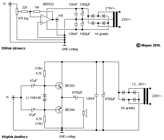

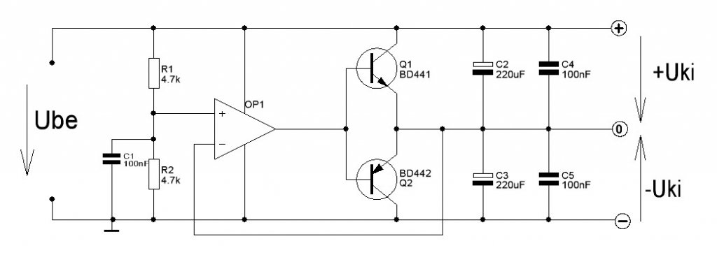

Sziasztok. A segítségetekre van szóükségem. Éppen egy hordozható akkumulátoros kihangosítót építek, amiben van 4db 12v 4a-es aksi. Minden műveleti erősítő szimetrikus tápról megy, de a baj az, hogy a MAYAN GOLD féle végfokot terveztem hozzá, aminek a vége ugye asszimetrikus tápról megy. No ezzel van a gondom, mert nem lehet ugyan azt a tápot szimetrikusba, és asszimetrikusba is bekötni. Megoldhatnám szimetrikus meghajtással is a végfokozatot, csak akkor a 24 voltos meghajtást (ami ekkor +12-12 volt)max +7-7 voltig tudom használni, mert utána leáll a Fet az erősítőben. Tranzisztort azért nem gondoltam a meghajtásra, mert ha nagy a fesz, nagyobb is a nyugalmi áram is, de lehet hogy jó ötlet lenne. Nem tom. Az aksik párhuzamba és sorbakötve vannak elhelyezve hogy a vége 24v 8amper. A cikornya az, hogy ha 48 voltról akarom járatni, akkor meg nem tudom tölteni az aksikat, mert az autómata töltő nem visel el ekkora feszt, sem a műveleti erősítők nem viselnek el +24-25 voltot csak 22v maximum. Valami ötlet? Ezeket a kapcsolásokat használnám. Előre is köszi.

Szia! Nem volna egyszerűbb TDA2030-ból rátenni egy szimmetrikusan táplált véget?
Mayan miért GOLD?
(#) elyelibator válasza reloop hozzászólására (») Jún 7, 2012 /
Az a baj, hogy csak 18voltal hajtható, a teljesítménye meg karcsú. A Mayan azért gold, mert valaki elnevezte ennek itt a fórumon. Hogyha bekötöm 24 voltra szimetrikusan, akkor meg összesen kb.40 wattot elhasználva szól, aztán meg csönd. Ha tranzisztorral építem meg, akkor meg a nyugalmi árammal vagyok gondba. Mi történik akkor, ha a bázis ellenállásokat, kicserélem stabilizált áramgenerátorra? Kihajthatnám +-24-től +-10 voltig szerinted?
(#) reloop válasza elyelibator hozzászólására (») Jún 7, 2012 /
Mekkora teljesítményt szeretnél elérni, hány ohm-os hangszórón? Ez behatárolja a tápfeszültséget.

(#) elyelibator válasza reloop hozzászólására (») Jún 8, 2012 /
Nem a teljesítmény a gondom úgy igazán, hanem az idő ameddig szól. Van összesen 160wattom (24x8elvileg). Hogyha +-12 voltról hajtom az erőlködőt, akkor egy idő után lemerül mondjuk +-7voltra, és elhallgat az erősítő. Ekkor én csak...hoppá! Annyi volt a tervem, hogy az aksikból azért egy olyan 80wattot ki szeretnék húzni, amíg lemerültnek nem titulálom. Rájöttem valamire. Remélem jól gondolom. Mivel szimetrikusan hajtom, így ugyan az a teljesítmény vehető ki belőle. A gondom az a teljesítmény. 12-13 voltból nem lessz valami nagy teljesítmény 8 ohmon. Még fettel is csak 36w- ami mondjuk 7 voltnál 6-7watt kimenő. Lehet hogy rosszul számolok?
(#) reloop válasza elyelibator hozzászólására (») Jún 8, 2012 /
Szia! Rosszul számolsz. Nem ampered, hanem amperórád illetve wattórád van. Tegyük fel egy akkumulátorod 4Ah-s (amperórás). Ez azt jelenti, hogy a feltöltött állapottól a kisülésig eltelt idő és a leadott áramerősség szorzata ennyi. Mivel mások is érdeklődnek hordozható erősítő után, írok példát is. A 4Ah-s akku tud egy órán keresztül 4A-t leadni, 4 órán keresztül 1A-t leadni, vagy számolhatsz 8 órát is, ha csak fél amperrel terheled. Most illesszük a számításba az akkumulátor névleges feszültségét. 12V*4Ah az 48Wh (wattóra). Példával szemléltetve: 48W teljesítményfelvételű erősítő egy órán keresztül bírja, 4,8W-os 10 órát és így tovább.
Az akku mennyit bír ki egy töltéssel az alapvetően a hangerőszabályzó gomb állásán múlik
Amennyiben több akksit használsz bármilyen kombinációban, a wattórák összeadódnak.
Azt tanácsolom, hogy használj autórádiókhoz kifejlesztett végerősítő integrált áramkört. Ezek tervezésénél figyelembevételre került, hogy takarékosan bánjanak a beléjük vezetett energiával. Kollégák megelégedéssel építgetnek TDA1557-tel.
Mint írod több akkumulátorod is van. Kösd őket párhuzamosan, azt találom a legelőnyösebbnek.
