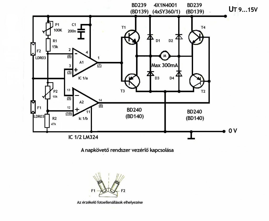

100k és10k a poti
15k és 47k az ell. meg is cseréltem a fotot,de ugyanaz
Nos, valószínű hogy a kalibrálási probléma okozója a 10K-s potméter. Cseréld ki 100K-ra. Az enyémben 2db 100K-s poti van,és igy jól szabályozható. sita
kicseréltem,annyit elértem,h ha nagyobb ellenállásra tekerem,akkor kevésbé érzékeny a fényváltozásra.
amugy nem tudom beállítani ugy ha az egyiket letakarom a másik fényt kap és a potikat tekerve lekepcsoljon.....
Miért akarod úgy leállítani? Egy napTÓL forgót akarsz csinálni?
Ha a kettő egyforma leáll ,ha egyiket letakarod forog míg egyforma nem lesz.Ez a dolga.

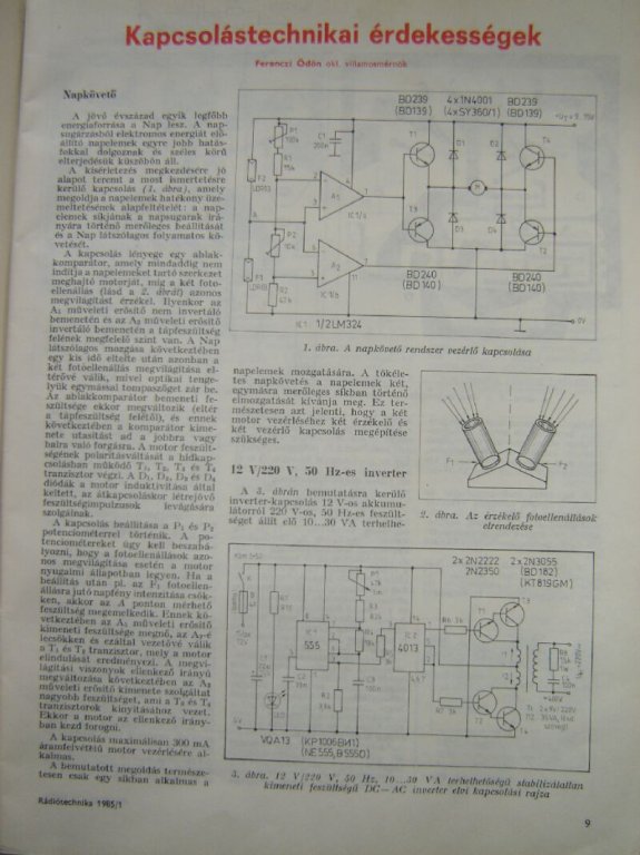

Valaki tudna nekem segíteni a Ferenczi féle kapcsolás beállításában?
![]() Szeretnék építeni én is napkövetőt,és az lenne a kérdésem,hogy az LM324-es IC-nek ugyebár 4 output-ja van,amiből a kapcsolásban csak 2 van használva,tehát meg lehet oldani egy nyákon mindkét (függőleges,vízszintes) irány vezérlését 1 IC-ről? Már nem mint ha azon a 100Ft-os IC-n akarnék spórolni,de egy nyákra bezsúfolnám az egészet.Érdemes szerintetek? Másik kérdés: Jól érterlmeztem a rajzot,hogy mind a négy tranzisztornak az emitter lába megy a villanymotor felé? Köszi a választ előre is. Üvv: inox
A rajz működőképes, illetve a fórumon fellelhető nyák is. A beállításával viszont gondjaim vannak, kíváncsi lennék majd a tapasztalataidra.
Szerintem működne.És a tranzisztorok emittere van valóban a kimeneten, csak fele PNP a másik NPN.
Megépítettem a kapcsolást.
Azt nem igazán tudom,hogy neked milyen problémád akadt a beállítással,de nekem sikerült.Bár még nincs LDR03-am,de ideiglenesen kipróbáltam NTC-vel,meg mással is ...... Egy megjegyzést ha megengedtek. Ebben a topicban 2 verzió van ugyanazon elvi kapcsolási rajzra.Az egyik rajzon mindkét poti 100k,és mindkét ellenállás 15k.A másik rajzon ami az újságcikkből lett másolva abban P1=100k , R1=15k , P2=10k , R2=47k. Először az első verziót építettem,és a P2 az érzékenységét állítja...100k trimmeren nekem is nehéz volt belőni azt a kis tartományt ahol pont jó,de ahogy kicseréltem 10k-47k párosra sokkal könnyebbé vált. Még egy érdekesség.Nem kaptam a boltban LDR03 fotoellenállást,de a boltos azt mondta: "olyat mutatok,hogy becsinálsz" Elő kapott egy 10mm-es zöld ledet,és ráakasztott egy multit.Ahogy bedugta a fénycső alá mutatott 0,2V-ot.... Kipróbáltam a napkövetőt vele (ledek fordítva bekötve hogy ne világítsanak egyfolytában),és csont nélkül működik vele ![]() Nem azzal fogom összerakni,mert rendeltem LDR03-at,de ha elhal a naptól a fotoellenállás tuti nem veszek újat,hanem mennek bele a ledek ![]() Nem mindegy,hogy 500Ft-ért fotoellenállás,vagy led 20Ft-ért Mértem rossz távirányítóból kiszedett infra ledet is,mert ugye a napfényben bőven akad infravörös tartomány.Az infra led halogén lámpa alatt átlagosan 1V-ot mutatott és rövidzárban 1mA-ert .... Napon még nem tudtam kipróbálni mert 2 napja be van borulva.Lehet ezekkel is kísérletezni napkövetés céljából ![]() ÜDV: Inox

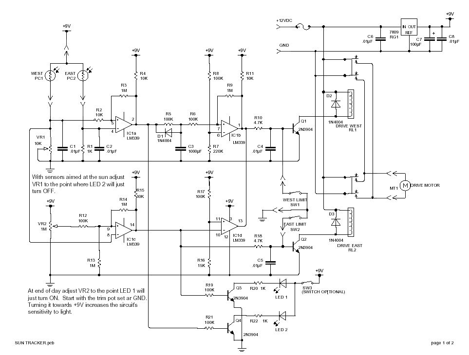

Üdv mindenki! Ha esetleg a képen látható kapcsolási rajzhoz valakinek kellene működő nyákterv akkor privibe írjon és átküldöm neki, csak annyi lenne a kérésem hogy ha megépíted akkor írd meg hogy működik-e ha nem akkor mi a baja és küldj róla képet!

Ennek az elvi rajza ugyan az volt mint ami itt van a topic-ban csőstül,csak néhány hozzászólással ez előtt felvetettem,hogy miért kellene mindkét vezérsíkra külön áramkört építeni amikor ha jobban megnézzük az LM324 -nek csak a felét használjuk ki benne.Az LM324 -nek 4 be és kimenete van amiből csak kettő van kihasználva az eredeti kapcsolásban (lásd kép).
Az elvi rajzon eredetileg a 2-es,3-as,5-ös,6-os lábon van a bemenet,ami elég bonyolult nyákterv szempontjából,hiszen annak a műveleti erősítőnek édes mindegy,hogy hanyadik bemenetén közösítjük a lábait,és melyik kimenetet használjuk fel.Ezért módosítottam egy kicsit a lábkiosztáson,mert a tápbemenet olyan szépen kettévágja az IC-t hogy nehéz a nyákon kerülgetni,ezért sok átkötésre lenne szükség.Ezért terveztem át egy kicsit,így a táp egyik és másik oldalára jut egy-egy vezérsík.Az egész nyákon így ebben a formában csak 2db átkötés van a szögletes forrpontoknál a két szélső tranzisztor bázisához.Ha megnézed az IC rajzát ugyan úgy működik ahogy az eredeti rajzon csak más lett a lábak számozása ![]() (lásd módosított kép)Átírtam a számokat az elvi rajzon.Az IC egyik felére vonatkoznak a simán írt számok,és a másik vezérsíkhoz tartoznak a zárójelbe tett és aláhúzott láb-számok. Remélem érthető.
