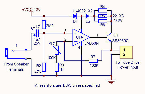

Nekiálltam egy Nyák-tervnek, de nem nagyon akar sikerülni. Megköszönném ha valaki segítene befejezni. Itt az elkezdett munka és a kapcsolási rajz.

(#) bbb válasza Zsolt32 hozzászólására (») Ápr 4, 2012 /
A kapcsolási rajzot dobd össze a programban, utána lesznek gumivezetékeid, amikkel simán meg tudod csinálni a nyákot!
(#) Zsolt32 válasza bbb hozzászólására (») Ápr 4, 2012 /
Köszi, egész jól sikerült, de nem tudom hány DPI-ben kell menteni hogy méretpontos legyen.

(#) bbb válasza Zsolt32 hozzászólására (») Ápr 7, 2012 /
Ez a program méretpontosan rajzol. A DPI, azaz Dot Per Inch érték azt mondja meg neked, hogy mennyi pontot rajzoljon ki hüvelykenként. A nyomtatóknál, szkennereknél is ezt a paramétert meg szokták adni. Én általában ha már képként kimentem, akkor a nyomtatnivalót 600DPI-re állítom, ha meg webre mentem (mondjuk bekötési rajznak), akkor elég a 150DPI is. A monitorod felbontását ha megnézed, ott is láthatsz ilyen varázsszámot
