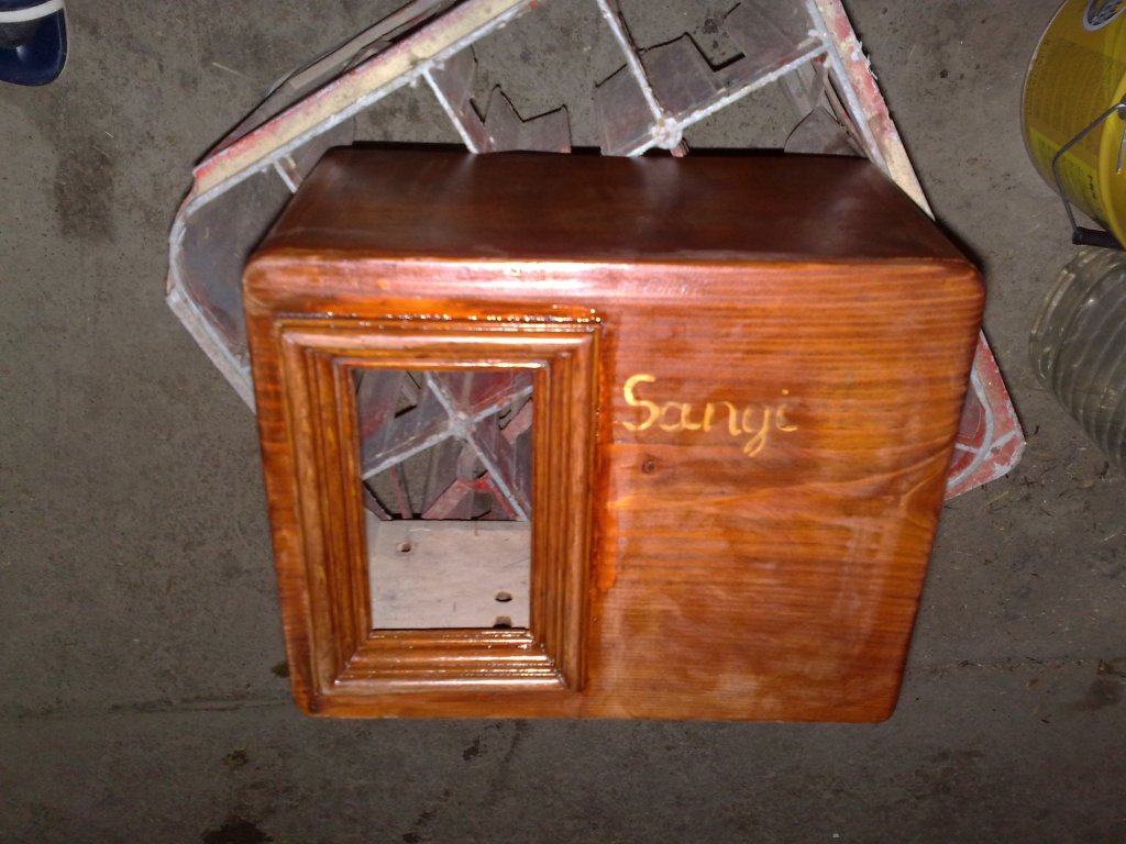

(#) madzagos válasza madzagos hozzászólására (») Ápr 1, 2012 /
Üdv. Minden fórumozónak. Beüzemeltem a rádiómat működik is csak a visszacsatoló forgókondenzátor állítására a fülhallgatóban búgás jelentkezik. Nem jelentkezik a jellegzetes fütty. Mi a teendő?
Megtaláltam a hibát. A forgókondenzátor nem volt letestelve. bekötöttem a testelővezetéket azonnal tökéletesen működik. Egészen jó hangerővel,ezért megpróbáltam egy TV-ből kibontott kimenőtrafót a hallgató helyére bekötni. Közepes hangerővel megszólalt, a Kossuth rádió egészen tisztán jön.

(#) sz_ferko válasza madzagos hozzászólására (») Ápr 1, 2012 /
Gratulálok a rádiódhoz. Amiért tetszik: a rendelkezésedre anyagokat használtad fel, mechanikusan masszívnak látszik s nem utolsó sorban szól is. A hozzászólások alapján úgy gondolom első, kétcsöves készüléked és viszonylag rövid idő alatt eljutottál a megvalósításhoz. Ehhez már csak egy előlapot ajánlok amivel még esztétikusabbá teheted. Remélem meg van már a következő elképzelésed és látunk még tőled működő dolgokat. Üdv. sz_f

(#) madzagos válasza madzagos hozzászólására (») Ápr 6, 2012 /
Üdv Haladok a dobozzal már csak a politúrozás van hátra. A sasszét is át kell alakítanom mert a visszacsatoló forgókondenzátort át kellett alakítanom 2-ős forgóból 1-essé,és át is kell helyeznem hogy a hangszóró is beférjen a dobozba.

(#) Vales válasza madzagos hozzászólására (») Ápr 8, 2012 /
Nagyon Szép doboz lesz, igazi korhű hangulatot áraszt, mint a régi 2+1-es készülékek!
