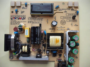

(#) zsa hozzászólása Ápr 24, 2012 /
Lenne egy Fujitsu simens 17-es monitorom (A17-2 tipus) . A hibája a tápegység és valószínűleg nagy a gond vele. A Primer oldalon van egy azt hiszem 6 lábú IC és ez teljesen elvan olvadva . Sajnos az ic száma nem látszik rajta és kapcsolási rajzott sem találtam hozzá. Ha tudna segíteni valaki az jó lenne . Eddig ilyen dúrva károsodással nem találkoztam , vajon érdemes javítani ?
(#) bbalazs_ válasza zsa hozzászólására (») Ápr 24, 2012 /
Talan, ha egy DIP tokos, nyolclabu az, akkor esely van ra, hogy csupan annak a cserejevel megoldodik.
Abban ugyanis integralva van a nagyfesz kapcsoloFET.
De akkor is erdemes megvizsgalni, mi okozhatta a gondot, pl a biztositek miert nem olvadt ki mar korabban?
(#) zsa válasza bbalazs_ hozzászólására (») Ápr 24, 2012 /
Fekete műanyag tokozás . De a száma akkor sincs meg , kellene egy kapcsolási rajz hozzá. Egyébként diódák , kondik , nincsenek kimenve .
(#) zsa válasza zsa hozzászólására (») Ápr 24, 2012 /
Kiszedtem a tápot , 6 lábú ic . Esetleg a tápegységre ez van írva FSP043-2P101 ha esgít valamit a beazonosításra .
Leltem kapcsolást igaz nem pont f-simens de a táp szinte megegyezik és a primer oldali ic számozása is megegyezik U101 -es . Vajon miért éget szét ?

(#) perköbüki válasza zsa hozzászólására (») Ápr 24, 2012 /
Talán anyag elfáradás, de lehet túl lett hajtva.
(#) 1984white válasza zsa hozzászólására (») Ápr 25, 2012 /
A hatlábú ic egy integrált kapcsolóüzemű táp ic. Nézd meg hogy a thr termisztor és a graetz is jó e? Ha jók akkor cserélheted az ic-t.
Ha a trafó nem menetzárlatos akkor jó lesz az ic cserével a monitor.
Amúgy csatlakozok az előttem szólóhoz, mert anyagfáradás miatt is elszállhatott. Dvd lejátszókban láttam már ilyet a viper22a (dip8) ickkel.
