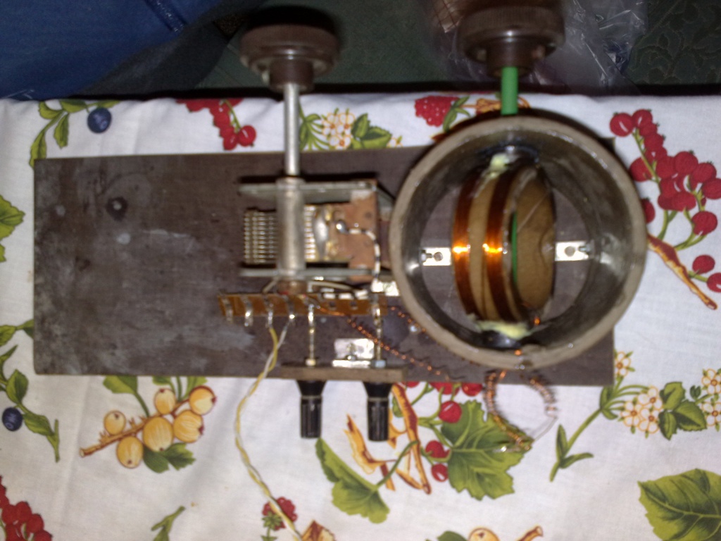

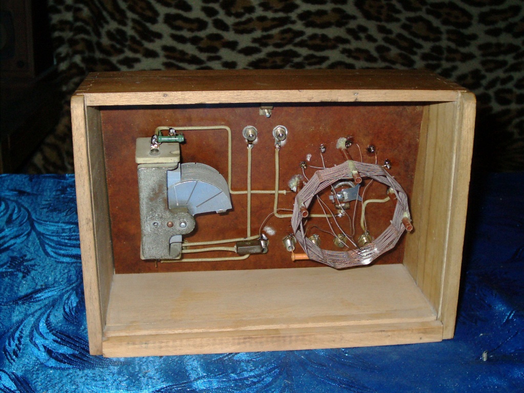

Üdvözlet mindenkinek!
Ma összeraktam egy detektoros rádiót.Az első két képen lévő rádió az egy régebbi művem. A3. és4. képen lévőt készítettem ma. Egészen tűrhetően szól. Ha megjön hozzá a megrendelt csövek akkor egy 2 csöves rádió lesz belőle.
Teszek fel képeket.
(#) Vales válasza madzagos hozzászólására (») Nov 15, 2012 /
Nagyon Szép munkák, Gratulálok!
(#) Gyantáscin válasza madzagos hozzászólására (») Nov 15, 2012 /
Tetszik a variométer, de a régebbi két hangolt körös sem kutya

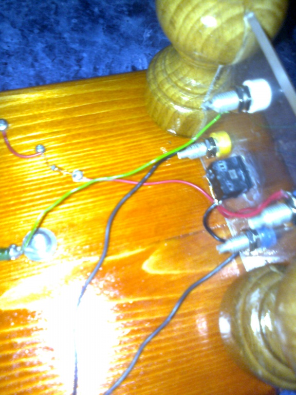

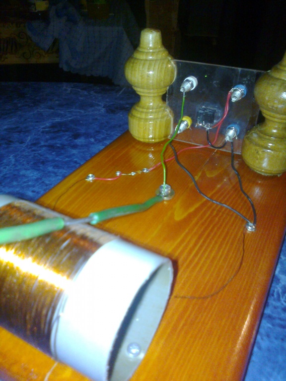

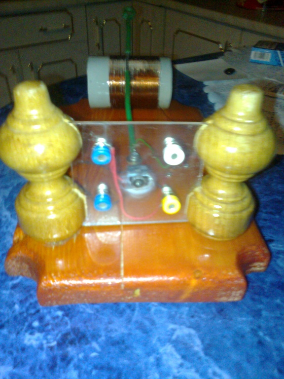

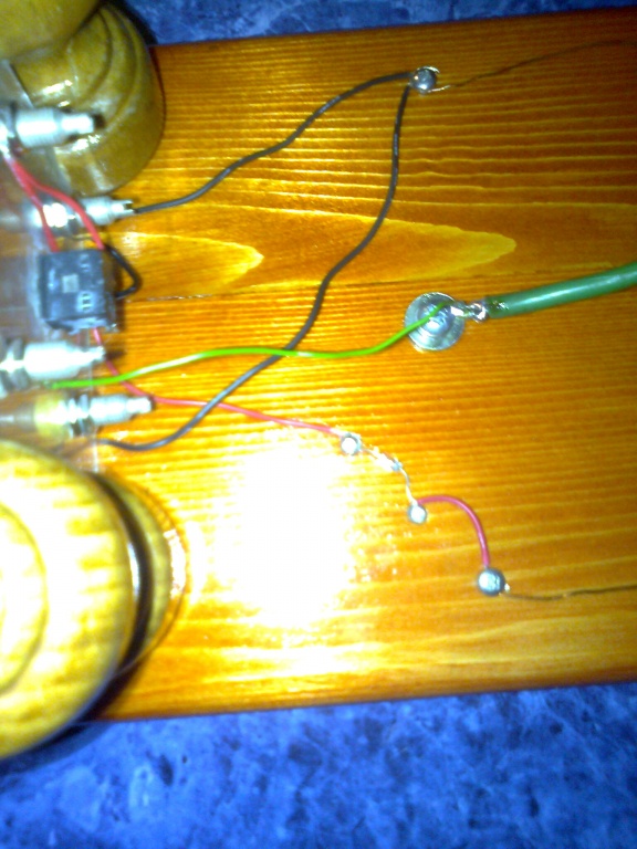

Sziasztok a minap a jutub-on láttam egy videót ahol egy srác szinte hulladékból detektoros rádiót épített.Másnap én is nekiálltam megcsinálni és valóban jól működik,bár én egy kicsit dizájnosabbra csináltam a farészét.4000-ómos fejhallgatóval is szól,bár hallkan,ezért tettem bele egy plussz dugót amibe a számítógép hangfalának belemegy a dugója és így mint egy kis asztali rádiót is lehet hallgatni.Két román és egy német adó jön rajta!
(#) Molnár Gergely hozzászólása Nov 17, 2012 /
Még egy kép.

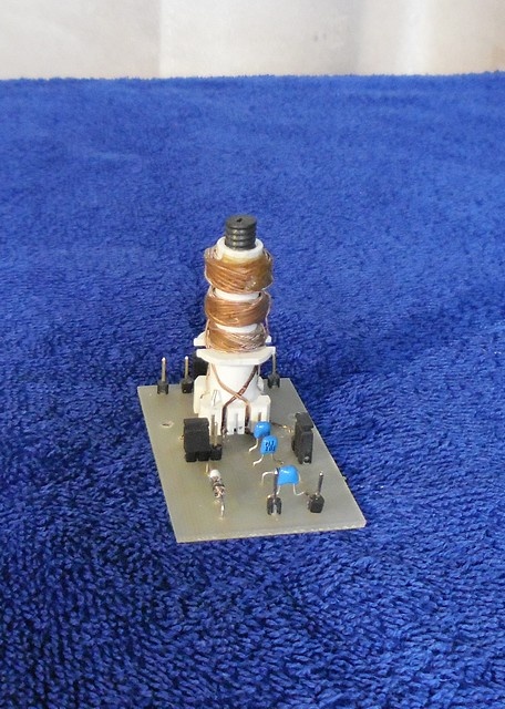

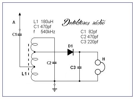

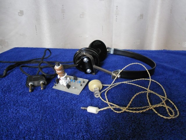

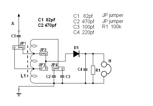

Egy kicsit szeretném fellendíteni az érdeklődést a téma iránt, ezért elkészítettem egy detektoros rádiót vasmagos tekercsel fix frekvenciára. Így forgó kondenzátort nem használok. Az alapkapcsolás egy állomás vételére alkalmas. Én két állomás vételére állítottam be. Antenna és detektor illesztést, valamint az állomás választást jumperral oldottam meg. videó a detektorosról
A méhsejt tekercs készítése
A hozzászólás módosítva: Dec 6, 2012
(#) Gyantáscin válasza sz_ferko hozzászólására (») Dec 7, 2012 /
Gratulálok a méhsejt tekercselő készülékedhez! Egyszerű és nagyszerű, a végeredmény meg teljesen profi.
A videóból látható -pardon, hallható- hogy a kis rádió szelektivitása is rendben van.
(#) Vales válasza sz_ferko hozzászólására (») Dec 7, 2012 /
Szép és Jó Munka, Gratulálok!
A videók is Nagyon Jók lettek.

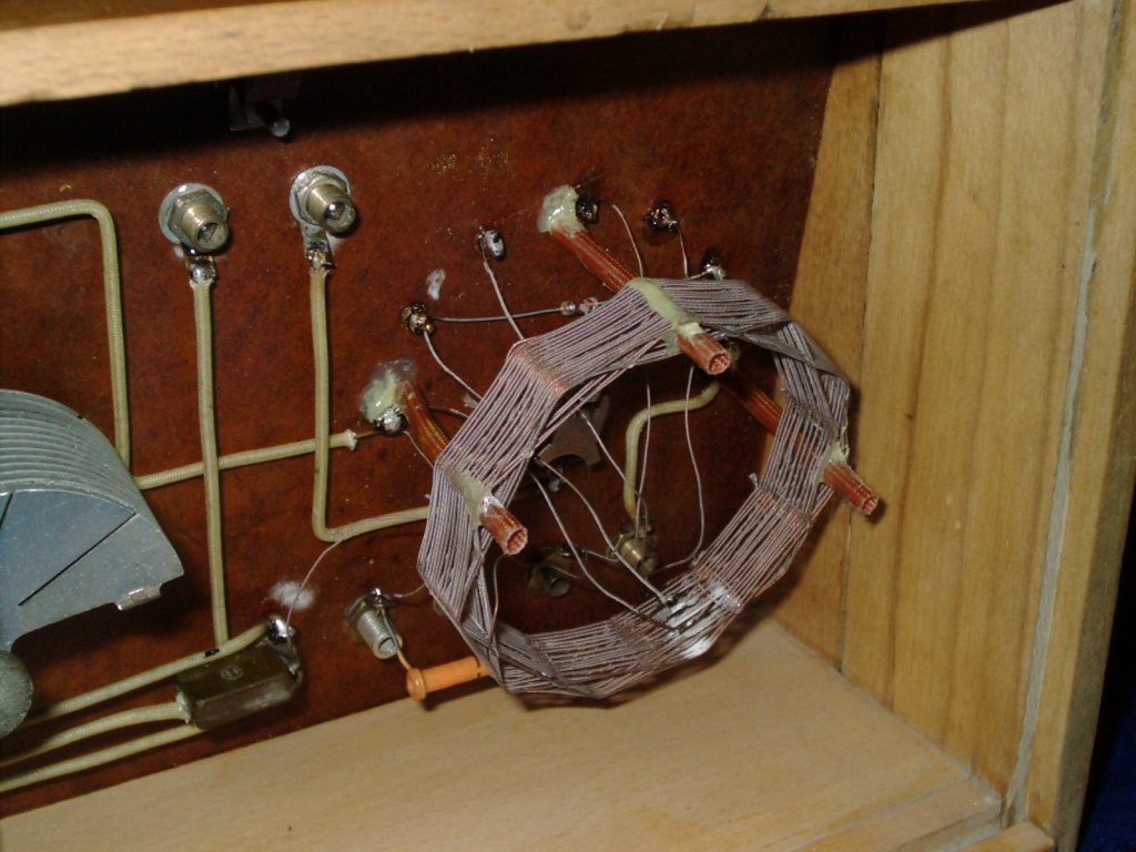

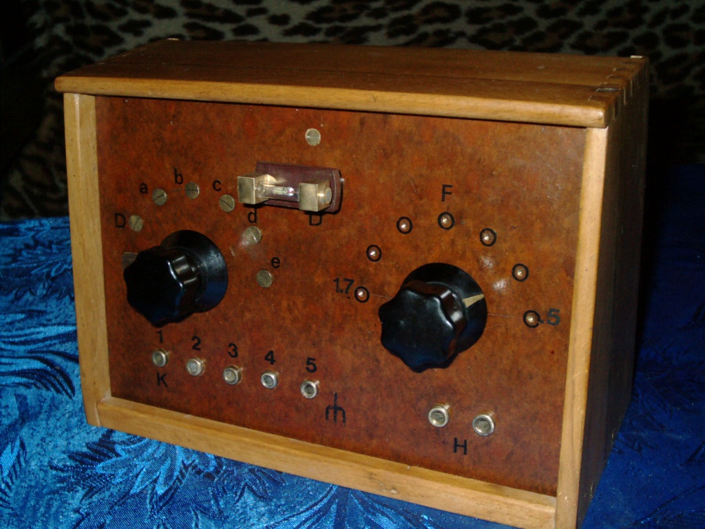

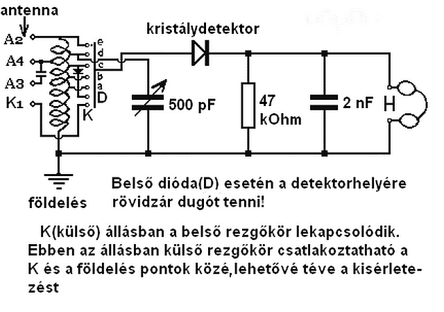

Két ünnep között volt egy kis szabadidőm egy detektorosra. Ami egy kicsit érdekessé teszi: Van egy olyan (K) kapcsolóállás ahol a belső rezgőkör lekapcsolódik, így lehetővé válik a K és a földelés banánhüvelyekhez külső rezgőkör csatlakoztatása kísérletezéshez. Egy másik kapcsolóállás(D) belső diódát iktat be.Ekkor a kristálydetektor helyére rövidzár dugót kell tenni! A többi kapcsolóállás a detektor illesztését segíti a tekercs leágazásainak variálásával.
(#) A.Norbi válasza hatvanasjocó hozzászólására (») Jan 1, 2013 /
Szia!Jól lett a rádió,gratulálok! Az lenne a kérdésem,hogy az a tekercselésmód,ami a képen is látható mire/miért jó?Már régóta látom sok helyen,de nem jöttem rá,mire való.
