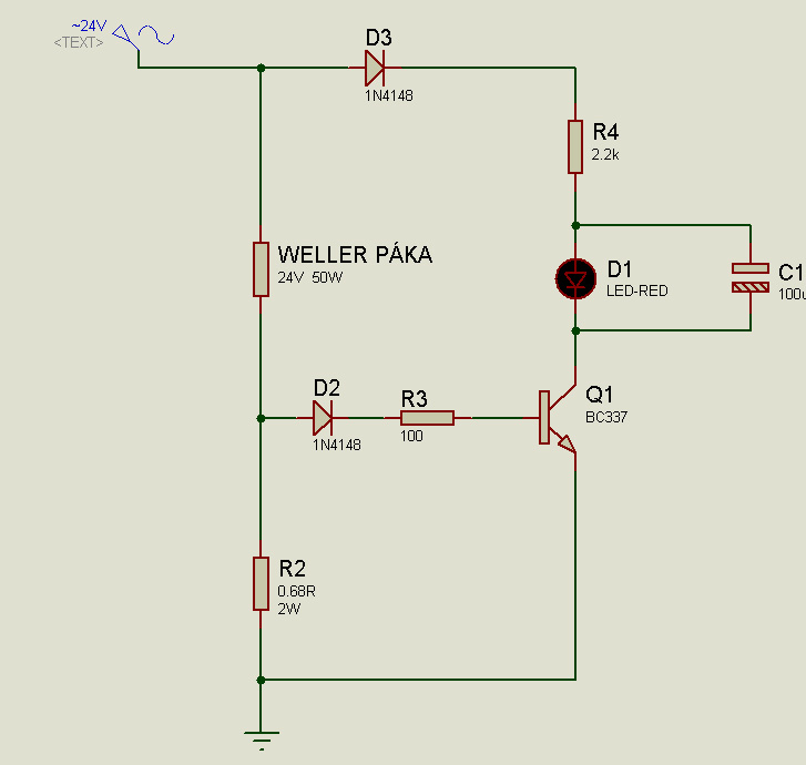

Szereztem én is egy sima TCP Wellert, meg trafót, gondoltam ne csak azt jelezze a LED, hogy be van kapcsolva, hanem amikor fűt is a páka. Néztem a topikot, de úgy láttam végülis nem tudni a gyáriban hogy oldották meg.
Csatoltam egy megoldást, ki is próbáltam és tökéletesen megy. Az R2 kicsit fűt, de nem kell megilyedni, kb. 1W-ot disszipál. Az R3 értékét azt csak úgy kb. raktam be, lehet más érték jobb lenne, de így is tökéletes.
A 100µF a LED vibrálását simítja el.
Szerk.: természetesen a 24V az váltófesz!
(#) zolika60 válasza zenetom hozzászólására (») Márc 23, 2012 /
Jó kis kapcsolás, de minek? Ha be van kapcsolva fűt amikor kell. Nekem legalábbis nem hiányzik egy LED, hogy ezt mutassa is.
(#) zenetom válasza zolika60 hozzászólására (») Márc 23, 2012 /
Nem szeretem az ilyen "de minek" kérdéseket.
(#) zenetom válasza (Felhasználó 15355) hozzászólására (») Márc 23, 2012 /
Vagyis?
Na az pont ennyire kell.
Értem. Hát ezzel a felfogással nem tudok mit kezdeni.
(#) kissi válasza zenetom hozzászólására (») Márc 24, 2012 /
Én egy 2 ohmos ellenállást használok sorosan a 24 V váltóval (évek óta!) és erre van rákötve a LED egy áramkorlátozó ellenállással. Szerintem hasznos, főleg az első felfűtés során, hogy látom mikor van kész és nem a "kattogást" kell figyelnem! A soros ellenállásnak van egy másik előnye: a páka kb. 20 V-ot kap, így kíméli véleményem szerint a fűtőbetétet és a kapcsolót ( élettartam!), miközben nem igazán veszem észre a forrasztási teljesítményen ( az első felfűtést kivéve, igaz, nem "bádogos" munkára használom!)!

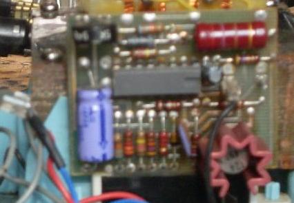

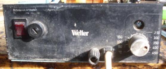

(#) feco45 hozzászólása Ápr 27, 2012 /
Weller forrasztó állomás type: 52402199 24V/50W 40-450C ig.
Az áramkörben lévő ic száma kellene vagy kapcsolási rajza.
A gyártó jól eltüntette róla.
Üdv: Feco

(#) Teaway válasza zenetom hozzászólására (») Máj 19, 2012 /
Nálam a következő megoldás került beépítésre:
Egy db záróérintkezős mini Reed-üvegcső köré kb. 20 menet kb. 0.75-os trafóhuzalból. A záróérintkező tetszés szerinti jelzőfényt kapcsolhat, a tekercs pedig sorba van kapcsolva a pákával.
Nincs veszteség, és már 20 éve hibátlan.
(#) zenetom válasza Teaway hozzászólására (») Máj 19, 2012 /
Nem prelleg az érintkező?
