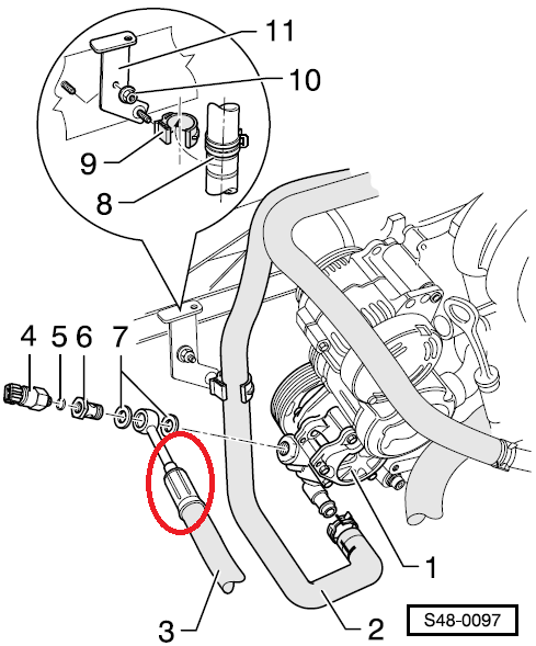

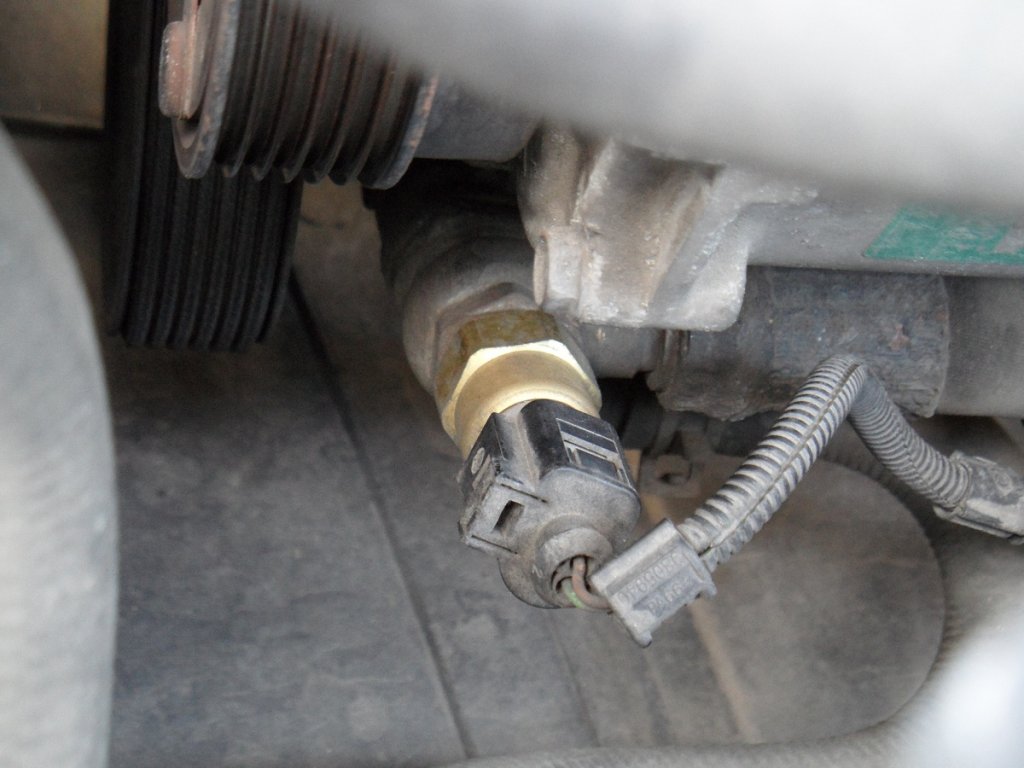

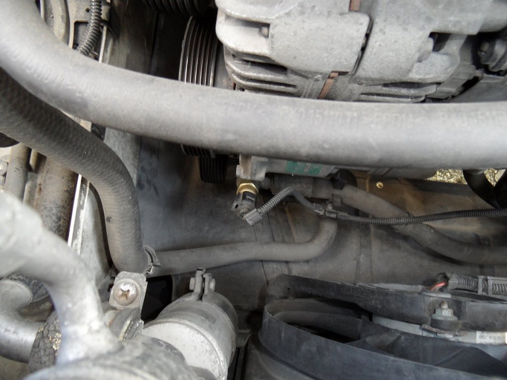

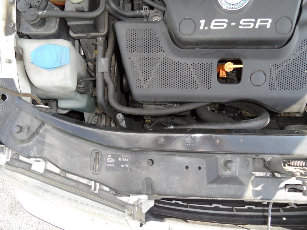

(#) Hari73 válasza pompi hozzászólására (») Máj 8, 2012 /
Még mielőtt megvetetik veled az új fojtószelepet (rohadt drága még az utángyártott is) leírom én ,hogyan jártam és miképp oldódott meg a problémám.(1.6 AKL-es az enyém is)Gyakorlatilag nekem is ez volt a gondom...,sokáig vesződtem vele, nem volt alapjárat,pörgött össze vissza, néha viszont beállt de akkor sem volt tökéletes az alapjárat csak épp nem ingadozott.Szervizbe is csak vakargatták a fejüket,rádugták a számítógépre frissítettek,próbálkoztak de semmi.
Először is érdemes kipucolni a fojtószelepet.
Aztán ott van a levegőcső ami rendszerint kireped és fals levegőt szív.Érdemes jól átnézni,én megvettem az új gyárit ami nem olcsó de cserébe tartós. Nekem ez sem segített.
Aztán teljesen más okból (váltó-de ez egy külön sztori) összehozott a sors egy szerelővel aki nem volt rest és elkezdett gondolkodni,hozzáteszem Ő is a fojtószelepre gondolt de legalább annyiból korrekt volt,hogy felajánlotta van neki egy tartalék és azt fel kéne tenni,használni pár napot és ha nem jön elő a hiba akkor nincs mese venni kell egyet.
Mielőtt ez megtörtént volna ült a kocsiban,nézegette a számítógép adatait,gondolkodott majd kipattant, benyúlt a motortérbe és a következő pillanatban olyan gyönyörű alapjáratom lett,hogy szinte könnyek gyűltek a szemembe,el sem hittem.
Az egész kálvária okozója egy érzékelő volt.A kormány szervónak valami érzékelője. :-S
Nem tudom mindegyik típusban ugyanott van-e de az enyémben -ha szemben állunk a motortérrel- akkor bal oldalt elöl és lent található.(egy csőbe megy bele)
Egyszerűen lehúzta a csatlakozóját és egyből megjavult.
Ez a kis érzékelő küldött rossz értékeket és ez okozta a pörgést.1 perc alatt kicserélte és 7000ft-ból megúsztam a dolgot.(a fojtószelep árának töredéke!!!)
Több szerelő is megnézte,persze Skoda márkaszervizben is.Nem jöttek rá sehol.Szóval érdemes kipróbálni,mert csak a csatit kell lehúzni.
Nekem azóta is tuti az alapjáratom!

(#) Hari73 válasza VIM hozzászólására (») Máj 11, 2012 /
Nálam Ő volt a ludas. Azért mellékeltem pár képet én is. Üdv!
