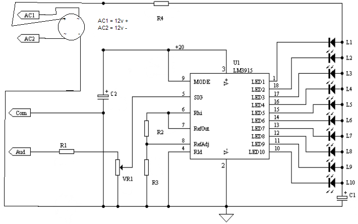

Ha BAR módban használod, sztem nem 1db ellenállás kell(R4), hanem minden leddel sorban egy-egy, mert minél több led világít annál kisebb áram jut 1-re , és minél több világít, annál halványabban vilábítanak.
Itt az átrajzolt cucc(remélem jó).
(#) vtsoftware válasza Balazs_555 hozzászólására (») Szept 13, 2007 /
én is ebben a minutában lettem kész
(#) Balazs_555 válasza vtsoftware hozzászólására (») Szept 13, 2007 /
Jó, csak hiányzik egy átkötés, az IC nem kap tápot.
ááá tudok már, haladok
és a nyákrajzom? (csatolva)

kimaradt a C2-es elkó
Ha nem feltétlenül szükséges, nem kell láb között vezetni, forrasztásnál jobb ha nincs a két láb között vezteve.
De így is jó.

Igazán nem látom értelmét ennek sem. Jó igy lerajzolva a graetz csak valószinüleg felesleges.Önmagában nem használ az ember kivezérlés jelzőt ha pedig beteszed erősitőbe akkor az előfok tápjában már ugyis ott van. Ez az áramkör 12-20ig müködik ha ennél nagyobb az előfok tápja akkor csak egy 15v-os stab kocka kell.
(#) Balazs_555 válasza Fery hozzászólására (») Szept 13, 2007 /
Igaz, de ha nem építed be, hanem külső táppal használod, pl hi-fi-hez vagy más egyébhez.
De végülis a Graetz-t ki lehet hagyni, de azt az átkötést még csináld meg, h működjön.

amit te rajzoltál abban úgy nézem ha a kapcsoló nem zár akkor a 3.ik láb nem kap tápot csak a 9-es.
és így?
és hol az az átkötés?
nem találom
(mármint a nyákon, kapcsrajzon oké)
(#) Balazs_555 válasza vtsoftware hozzászólására (») Szept 14, 2007 /
A kapcs2-ről maradt le.
Még arra a rajzra csináltam a változtatást, amelyiken nem volt még az elko, utána csak át raktam azt a részt, a tiéd a jó.
(#) Balazs_555 válasza Balazs_555 hozzászólására (») Szept 14, 2007 /
Így az én rajzomon, van egy bekapcs gomb.

Jaja, nem ellenőriztem, lehagytad a másik kondit is!!!
A C1-et.
(#) Balazs_555 válasza (») Szept 14, 2007 /
Jó, csak ne felejtsd el beültetésnél, h oda kondi kell nem ellenállás.
(#) vtsoftware válasza Balazs_555 hozzászólására (») Szept 14, 2007 /
igen, aztán néztem, amint eszembe jutott azonnal kondira cseréltem
akkor most 100%?

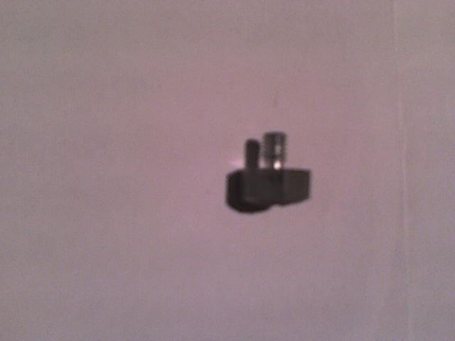

Szerintetek mi ez?Ma sikerült letörnöm róla a kivezetéseket.Annyi van ráírva hogy 6k ohm és hűtőbordába volt csavarva.Valami hőre váltózó ellenállás?
(#) Moderátor hozzászólása spkkill hozzászólására (») Szept 18, 2007
„Szerintetek mi ez?”
Mi mi? Képet nem akartál csatolni?
Lehet hőérzékeny ellenállás is, de lehet nagyteljesítményű ellenállás is akár. Egy kép nem ártana...
(#) spkkill hozzászólása Szept 18, 2007 /
Jaj.Ez lemaradt.
A lényeg látszik rajta.Kicsi csvaros és két kivezetése volt.
(#) Frankye válasza spkkill hozzászólására (») Szept 18, 2007 /
Hááát, nem tudom. Számomra nem sok minden látszik rajta, nemhogy a lényeg... De ez alapján én nem lettem okosabb. Talán a többiek.
