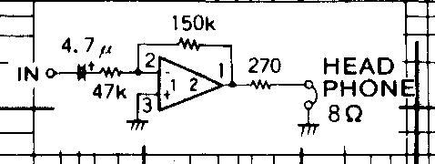

Találtam a dobozaim egyikében egy elvileg tökéletes M5218 jelű IC-t, és gondoltam, megépíthetném belőle a hónapok óta tervezett monitor fejhallgató erősítőmet, deckek és rádiók javítás közbeni ellenőrzéséhez. Ha jól emlékszem, épp egy Technics magnó kapcsolásában láttam fejhallgató erősítőként, és nem is szólt rosszul, elég hangos is volt. Megvan az adatlapról a fejhallgató erősítő kapcsolás, egyszerű is az egész, szóval meg tudnám építeni magamtól, de itt jön a gond: miről tudom majd járatni? Mert szimmetrikus 15V-os tápom nincsen sajnos, feltétlenül szerezzek egy ilyen trafót és építsek hozzá egyenirányító(ka)t, vagy esetleg megoldható a 12V-os stabilizált adapteremmel is valahogyan?

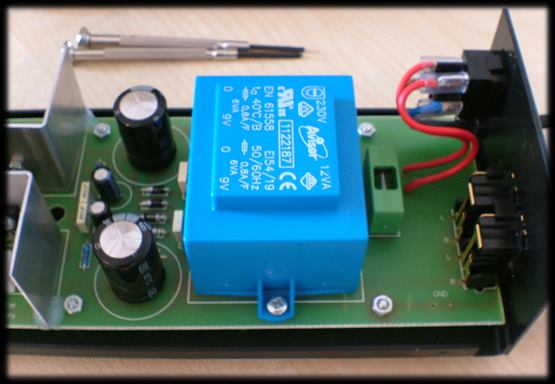

Lenne nekem egy ilyen trafóm CanAmp klónhoz. Az első dolog, amiben nem vagyok biztos, az az lenne, hogy a szekunder tekercsek középső két kivezetése lesz-e a CanAmp földje.
A második, hogy nekem azt mondták, hogy a dobozra kötött védőföldet nem szabad összekötni a trafó földjével. Na de ha ez igaz, akkor a be-, és kimeneti csatlakozókat sem szabad közvetlenül a dobozra kötni? (Mert ezáltal ugye, a védőföld és a táp földje mégiscsak összekötésre kerülne.)
(#) reloop válasza krisztianAMG hozzászólására (») Jún 8, 2012 /
Szia! Javaslom a két szekundert külön egyenirányítsd és puffereld, ezután alakítsd ki a test (föld) pontot.
A hálózati védőföldet lehetőleg ne használd, tartsd be a kettős-szigetelésű készülékekre vonatkozó szabályokat. A fém házat a táp test-pontjához kötném, és szigetelten szerelném a csatlakozókat. Ez utóbbi kettő felcserélhető ha úgy jobb az eredmény.

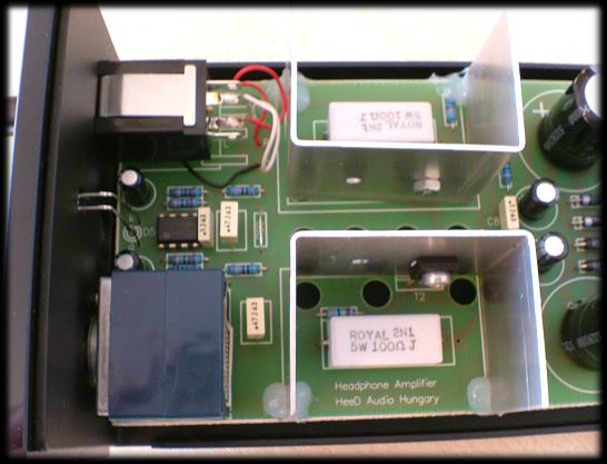

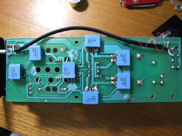

(#) braner válasza braner hozzászólására (») Jún 8, 2012 /
Rábukkantam egy kész nyákra.Szerintetek szükséges az a rengeteg kék fóliakondi?Vajon gyárilag így kerül forgalomba?Esetleg valaki nemtudná átrajzolni?Próbáltam én is de az ic fóláját is eltakarja a kék kondi.

(#) radiomano válasza braner hozzászólására (») Jún 8, 2012 /
Szia! Én is építettem CanAmp-ot, bár még mindig nincs kész teljesen, ezt a képet láttam egy fórumon, ez már egy "modolt" verzió, a gyári kondikat cserélte ki az illető ezekre amiket a fólia oldalon látni a minél rövidebb lábhossz és a lábtávok összeférhetetlensége miatt. Ahogy nézegettem a fórumot már elég sok NyÁK terv van közzétéve, én is terveztem hozzá egyet, de nem a gyárit követve, csak a szimmetriára és a lehető legjobb csillagpontos földelésre törekedtem. Sikeres utánépítést kívánok!

(#) krisztianAMG válasza reloop hozzászólására (») Jún 9, 2012 /
Te István, csak most kezdek gondolkodni... Ha külön egyenirányítok, akkor külön IC-vel kell előállítani a negatív (na meg akkor már a pozitív) tápot, ugye?
„Ez utóbbi kettő felcserélhető ha úgy jobb az eredmény.”
A már-már kész doboz miatt a lemaratott NYÁK nem igazán kivitelezhető. Ez a felcserélt megoldás hogy lenne?
(#) reloop válasza krisztianAMG hozzászólására (») Jún 9, 2012 /
Szia! Az egyik lehetőség: a tápnál lévő testpontot (csillagpontot) kötöd a házra. A másik esetben a bemeneti csatlakozók fémes kapcsolatba kerülhetnek a dobozzal, így az innen fog testet kapni. A kettőt nem jó együttesen használni, mert földhurkot okoz.

(#) braner hozzászólása Jún 10, 2012 /
Jó reggelt!
Elkezdtem visszarajzolni a nyákot a canamp-hoz.Sajnos annyira belebonyolódtam, hogy elvesztettem a fonalat, ráadásul a táprészt már több helyen is félrekötöttem és újra át kellene tervezni.Atápban 4 elko van gyárilag és van 2ellenállás is.Felteszem a lay fájlt.Esetleg valaki tudna segíteni, hogy elkészüljön???Szeretnék az eredeti nyák után menni.Valamint van egy 100n-os kondi az ic 4-5 lábánál amit nemtudok hova megy.Egy jó minőségű fényképet igazán csinálhatna valaki a nyákról Akinek van ilyen erősítője.

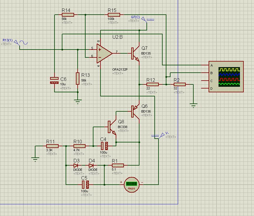

(#) storm hozzászólása Jún 24, 2012 /
Nekem személy szerint nem tetszik a canampban, hogy egy sima ellenállást használ áramgenerátornak, ezért gondoltam kicsierélem, egy rendes tranyós áramgenerátorra. Persze a bemeneten legyen becsatoló kondi, esetleg még a visszacsatolásba, és a kimenetre lehetne egy szűrőtagot elhelyezni.

(#) storm válasza compaqamplifier hozzászólására (») Jún 28, 2012 /
Ez igaz, viszont így nem kell kicsatoló kondenzátor a duplatáp miatt, és nem kell hogy féltápfesz legyen a kondi előtt a max kivezérelhetőség érdekében, és az alsó határfrekibe se szól bele a kicsatolókondi. És persze kezesztezési torzitás sincs A osztály révén. És mivel van 2db OPA a fiókba amiket szeretnék elhasználni, de az A osztály is fontos, így a sok netes keresgélés után ez maradt.
