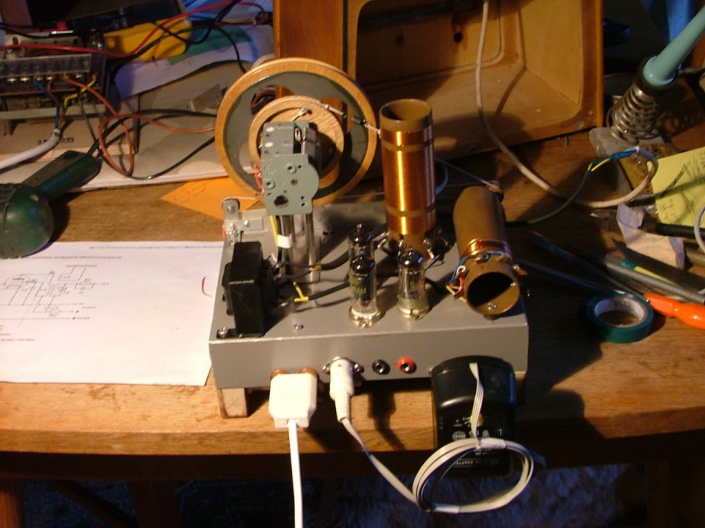

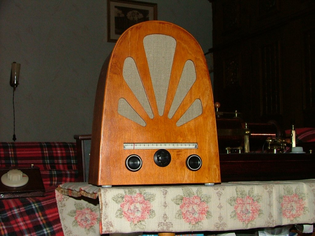

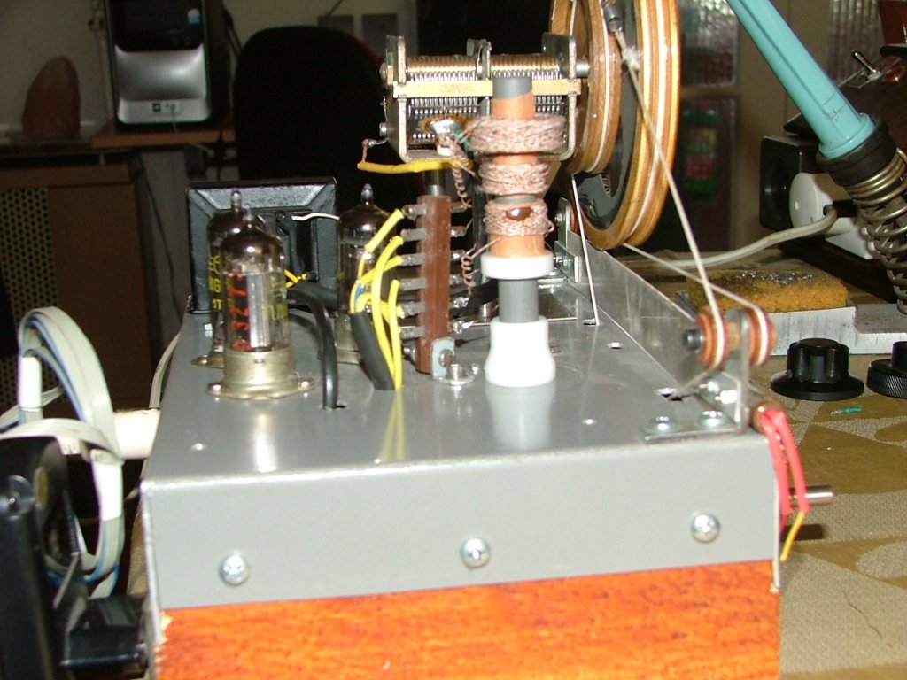

(#) Gőzgépész hozzászólása Jún 23, 2012 / 1
Tisztelt építők...
Szeretném bemutatni az általam "elkövetett" három csöves telepes készüléket.Az elkövetésben társtettesként közreműködött Sz-ferkó aki a kapcsolási rajzot adta, az anódpótlót megalkotta és rendelkezésemre bocsájtotta.
Első ütemben kétcsövesként készült és mivel a vételkészsége gyenge volt, ezért be építettem egy harmadik csövet is.Nem sok javulás következet be.Ezután a légmagos tekercsek helyett ferrit magos tekercsek készültek.A vételkészség és szelektivitás sokat javult, de igazán azóta működik jól, miután a visszacsatoló tekercset el lehet csúsztatni a rezgőköri tekercshez viszonyítva és így tökéletesen beállítható a visszacsatolás.Azóta tisztán és jó hangerővel veszi a Kossuth rádiót, ami itt nyíregyházán a jó vételkészség kritériuma,tekintettel a 20 Kw. helyi adóra ami tőllem3-4 km.-re van.
Jó vételi lehetőséget kívánok még sokáig a középhullámon.
