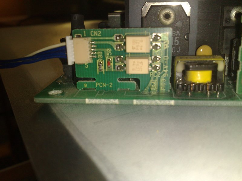

Nos e kép alapján, a képen a jobboldali, tehát a vezeték felől baloldali optocsatoló vezetékhez közelebb eső lábait zárd rövidre. Igaz így menni fog, de a legjobb, ha miután így rövidre zártad, visszavezeted innen a kábelekre. Egyik a test lesz, a másik meg a visszajelző kábel. Erre a két vezetékre rámérsz ohmmérővel, vagy ha le tudod olvasni, akkor megnézed hogy hány ohmos ellenállás van közbeiktatva, és akkor egy akkorát kötsz be a két vezeték közé. Egy másik megoldás, (ha csatlakozóval van az a kis nyáklap rátéve a főnyáklapra, akkor) lehúzod azt a kicsi nyáklapot, és rövidrezárod ugyanúgy az optocsatolót. Így nem kell keresned ellenállást, meg visszakövetni, egyszerűen ennyi. Persze ha forrasztva van, akkor rajtad múlik (mármint a kicsi a nagy panelra) hogy oldod meg. Üdv.
Már ellenállással is meg teljesen is rövidre zártam a jobb oldali meg a bal oldali optocsatolót is :S. 700 ohm ot mértem az első és második láb közt.
De mindíg ugyan az a végeredmény, kb egy perc után lámpahibát jelez.
Ha egy percre beindul, akkor valószínűleg az üzemórák miatt állítja le. Valami ideiglenes világítással varázsolj képet, aztán nullázd a Lamp Timert.

A következőt csinálja: Bedugom a konektroba, elindul, felpörögnek a ventilátorok, minden led felvillan zölden kb 3 mp re. majd a narancssárga készenléti led világít. Bekapcsolom, kb 5 mp és belevilágítva fehér képed ad, villan egyet a lamp jelző led, vár 3 mp et villan még egyet, majd erre kb 20 mp el pirosan világít a készenléti lámpa és narancssárgán a "lamp " led villog. Próbáltam hogy rákötök a tápra egy fémhalogén izzót de semmi nem történik.
Az az előtét nem "egy fémhalogén izzóhoz" van tervezve, hanem pontosan ahhoz a típushoz, ami benne szolgál. Valószínűleg a ballaszt beteg, kösd le teljesen a készülékről, az optocsatolókat értelemszerűen zárd/nyisd és próba így.
Hát ez teljesen úgy viselkedik, mint amikor úgy érzékeli, hogy nem gyújtott be a lámpa.
Ha csinálnál az optocsatolókról közelebbi képet, (illetve arról a nyákról) mind felülről mind alulról, az lehet hogy segítene. Itt volt olyan is (vagy lehet máshol, de olvastam) hogy valamilyen jelet ad vissza. Tehát nem konstans értéket, hanem egy meghatározott jelet. Ha lenne kép, akkor lehet látni hogy ennek megvan az esélye vagy nincs. (Simán össze van drótozva, vagy van esetleg ott egy chip, vagy hasonló) Így egyenlőre ennyi. De mondom, az enyém is így csinált, amíg nem lett megcsinálva a visszajelzés.

E kép alapján pedig, csak annyit kell tenni, hogy a felső optocsatoló bal lábait össze kell kötni.
Nem tudom hogy ezek a lábak melyik vezetékekre mennek, de azt ki lehet mérni. (Természetesen ezt a ballastot nem kötöd tápra, csak ezt a kábelt csatlakoztatod) Ha így sem megy, akkor még arra tudok gondolni, hogy egy adott pillanat után szabad csak összekötni a lábakat. Tehát mintha tényleg eredetiben működne. Amúgy a lencséd is megvan? Vagy csak próbálgatni van meg a led? Egy optikus érdekelne engem, ha tudsz! Ja most nézem csak! Azt írod, hogy eredeti lámpával sem megy! Akkor ott valami más baj lesz! Szerintem a fő alaplappal! (mivel itt a ballaszton csak ennyit tudsz csinálni, nincs semmi más)

Hiába kötögetem meg hiába zárom rövidre az alaplapnál bármelyik lábat nem jelez vissza a led. Csak egy idő után pirosan villog :/
Hát ott az alaplappal lesz gond.
Egy, kell hogy működjön ez a fajta megoldás (a rövidzár) kettő, ha az eredeti lámpával sem megy ?! Sajnos így nem igazán tudok mit mondani. Megpróbálok keresni hozzá valami könyvet, de ehhez a projektorhoz nem igazán találtam eddig sem.
Esetleg még valami olyasmit meg lehetne próbálni, hogy a ballasztnak tápot adni, szerezni egy jó izzót, és most úgy átverni, hogy nem azt mondjuk az alaplapnak, hogy ég az izzónk, hanem a ballaszt kap olyan(általunk generált) jelet, hogy gyújts be.
-ha úgy működik, akkor ballaszt jó, alaplap vszínű hibás -ha nem gyújt be, akkor vagy elszúrtunk vmit, v a ballaszt nem jó. (kivitelezést nem tudom, csak egy ötlet)
Igen erre én is gondoltam, de igazából nincs értelme, feltételezve hogy csak egy dolog lehet rossz: alaplap vagy ballaszt.
Ha jó a ballaszt, akkor ha jó lámpa van benne, -és úgy megy, akkor alaplap ->jó -nem megy, akkor alaplap ->rossz Ha a ballaszt a rossz, akkor meg ha átverjük az alaplapot, akkor mennie kellene. Ez alapján, az alaplap biztosan rossz. (mivel mondta, hogy a jó lámpával sem ment) Kivitelezés meg nagyon egyszerű, a másik optocsatolónak kell adni feszültséget. Hogy mennyit, azt meg az optocsatoló számára rákeresve, meg lehet nézni. De 5V-nál semmivel sem többet. Szerintem 3.3 körül lehet.

A 2. láb a 0 pont ezektől mérve az elsőn 5 volt a haramdikon 5 volt a negyediken 4,2 volt. Az 5. en semmi. Mikor bekapcsolom a projektort semmi nem változik feszültség terén. Viszont ha a ballast-on rajtahagyom a feszültséget és a 2. és 4. lábat összekötöm hallom hogy " zizeg " kicsit a ballaszt. Valószínű be akar gyújtani. Valószínű az alaplap elektronikája " emlékszik " hogy hiba volt. Már próbáltam gombkombinációval resetelni, de eddig minden hiábavaló.

Miután végre találtam egy normális leírást a projiról. A nagy titok: alaplaphiba, ballaszthiba, esetleg izzó? ![]() Hát én azt hidtem hogy tomprom verem a fölhöz mikor rádöbbentem, hogy milyen rejtéllyes hibával állok szemben. Mikor az eredeti izzóval nem akart begyújtani már gyanús volt. És mikor már a kukába akartam az egészet mindenestől vágni. Mikor már feladtam, olvastam olyamit hogy " lámpa helyzete" nem megfelelő. Na itt találtam egy kis műanyag bütyköt ami kb 1 mm re kilóg és érzékeli hogy rajta van e a projektoron az izzó rögzítőlemeze. Na enélkül ő nem dolgozik. Több mint fél év agyalás eredménye... Köszönöm mindenkinek a segítséget így legalább megértettem a projektorok működésének alapjait ![]() kigyulladt a zöld lámpa... folytatás következik!!!
