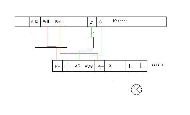

DSC lady sziréna bekötéséhez szeretnék segítséget kérni, méghozzá az ügyben, hogy a G pontról a sziréna felügyeletet milyen típusú relével kell,lehet megoldani?
Köszönöm
Szia Syn7h37ic!
Az az egyszerű kérdésem lenne, hogy az általad leírt DSC lady sziréna bekötésnél milyen értékű ellenállást kell használni az AS pont és a zóna között? Idézet: „Az az egyszerű kérdésem lenne, hogy az általad leírt DSC lady sziréna bekötésnél milyen értékű ellenállást kell használni az AS pont és a zóna között?” Bocs, elfelejtettem csatolni a rajzot. Szóval erről az ábráról érdeklődnék:
