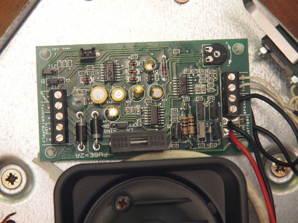

DSC lady sziréna bekötéséhez szeretnék segítséget kérni, méghozzá az ügyben, hogy a G pontról a sziréna felügyeletet milyen típusú relével kell,lehet megoldani?

(#) vappa válasza Syn7h37ic hozzászólására (») Máj 21, 2012 /
Szia Syn7h37ic!
Az az egyszerű kérdésem lenne, hogy az általad leírt DSC lady sziréna bekötésnél milyen értékű ellenállást kell használni az AS pont és a zóna között?
(#) vappa hozzászólása Máj 22, 2012 /
„Az az egyszerű kérdésem lenne, hogy az általad leírt DSC lady sziréna bekötésnél milyen értékű ellenállást kell használni az AS pont és a zóna között?”
Bocs, elfelejtettem csatolni a rajzot.
Szóval erről az ábráról érdeklődnék:

(#) Syn7h37ic válasza vappa hozzászólására (») Máj 22, 2012 /
5.6 k Ohm. Mint a zónáknál.

(#) proksal válasza cool13 hozzászólására (») Jún 7, 2012 / 1
sziréna
a START a panel BELL- kapcsa
a TAMPER a panel Z és COM közé kerül egy 5k6 -os soros ellenálláson keresztül
a SUPPLY +- a panel AUX +-
ha nem használsz belsö szirénát, akkor a panel BELL+ és BELL- kapcsai közé 1k ellenállás kell, különben a panel hibát fog jelezni.
a mozgásérzékelöknél az egyik TAMPER kapocsra a panel Z kapcsa, a másik TAMPER és NC kapcsok közé 5k6 -os ellenállás, a C kapocs a panel COM kapcsára kerül.
természetesen az AUX +- is kell.
azért így, mert a panel 4 zónás és te 4 érzékelöt akarsz kötni
mellékelek leírást és rajzot is ha segít
