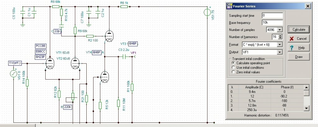

(#) reloop hozzászólása Máj 16, 2012 /
Üdv! A Fourier sor ablakot hogyan kell megnyitni?
(#) CHZ válasza reloop hozzászólására (») Máj 16, 2012 /
ANALYSIS > FOURIER ANALYSIS, a TINA 8.0 tudja .
(#) ekkold válasza reloop hozzászólására (») Máj 16, 2012 /
Kijelölöd a tranziens alalízis lefutása után a kívánt görbét, majd "jobbklikk", és Fourier Series....
(#) reloop válasza ekkold hozzászólására (») Máj 16, 2012 /
Köszönöm! Tökéletes.

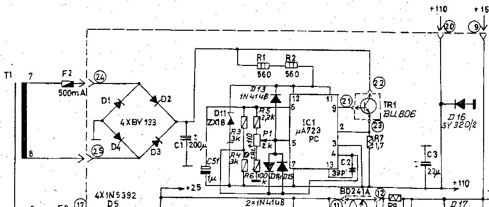

(#) blaci hozzászólása Jún 8, 2012 /
Oszcilloszkópot javítanék, de ez most inkább ide tartozik.
Készítettem egy Tina modellt, a 110V-os tápról abban bízva, hogy az segít megtalálni a hibás alkatrészt, de valami nem stimmel, mert a szimulációban a kimenet 178V a várt 110V helyett. A bemenő feszültségnek az általam mért 198V-ot adtam, szemben a doksi szerinti 175-tel. Ránéznétek, mit rontok el?
