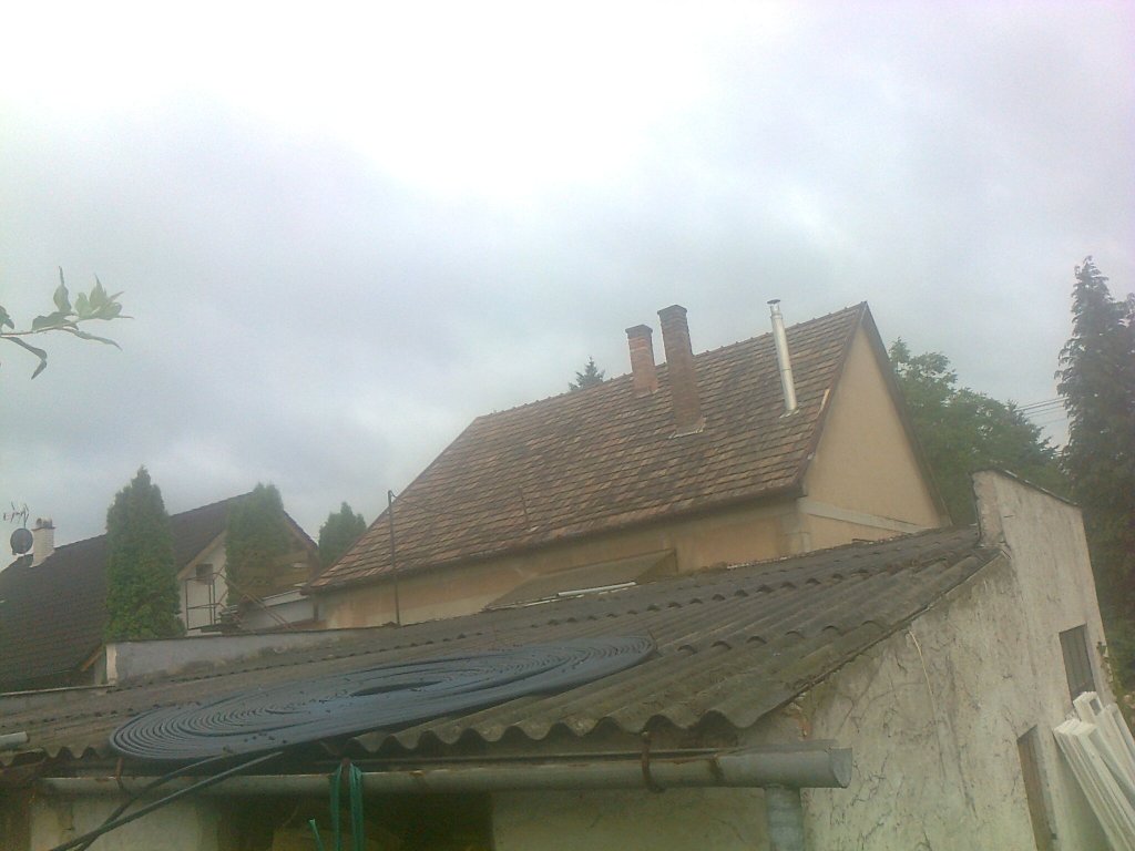

Én két hete csináltam egy medencefűtést. 200Méter 25 ös KPE cső spirálba tekerve és fel a garázs tetőre.
költség 28000.- volt , szivattyúm volt otthon. Azóta a 17m3 medencém 35 fokos . Folyamatos üzemben (napi 10 órát) 3-4 fokot emel a bemenő víz hőfokán a kimeneten. Nem mértem mennyi vizet ad de érzésre jó sokat(21mm es vízsugáral kb 1m re ellövi a vizet) Fogyaszt 200 forintot naponta. A visszatérő vizet nem a medencébe vezetem hanem egy 2m magas csobogóra ami zuhanva éri el a vizet.(király meleg vizes masszírozó lett belőle)
Mindenkinek ajánlom ezt a medencefűtést, kiválóan működik.
Mostanában már nem is megy egész nap mert túl meleg lenne a víz.
Egyébként azt vettem észre hogy a 200 méter KPE cső nagyon levesz a nyomásból a végén, nélküle sokkal többet tud a szivattyú. Ezért azt gondolom hogy a 20 as LPE cső még többet levenne és jobban erőlködne a szivattyú és lassabban folyna a meleg víz is.
(#) nedudgi válasza kly hozzászólására (») Júl 11, 2012 1 /
Felezd/harmadold a csövet, és kösd párhuzamosan a darabokat. Tapasztalatom szerint200m hosszú cső végén a hőmérséklet nem sokkal több mint egy 70m körüli szakasz végén.
Mivel a cső anyaga rossz hővezető, az LPE nagy előnye a vékonyabb csőfal.
(#) kly válasza nedudgi hozzászólására (») Júl 11, 2012 /
Az macerás lenne. Így egyben van és kb 2,5 m átmérőjű egyben mozgatható az egész. Télen leveszem és megy a garázsba aludni . Meg aztán minek alakítsam át hiszen tökéletesen működik. Szerintem kétszer ennyi vizet is simán fel tudna melegíteni.

(#) kly válasza Tóth Vilmos hozzászólására (») Júl 12, 2012 /
Ez mekkora már , eszembe nem jutott volna. Ellenáramoltató .....
Így néz ki
