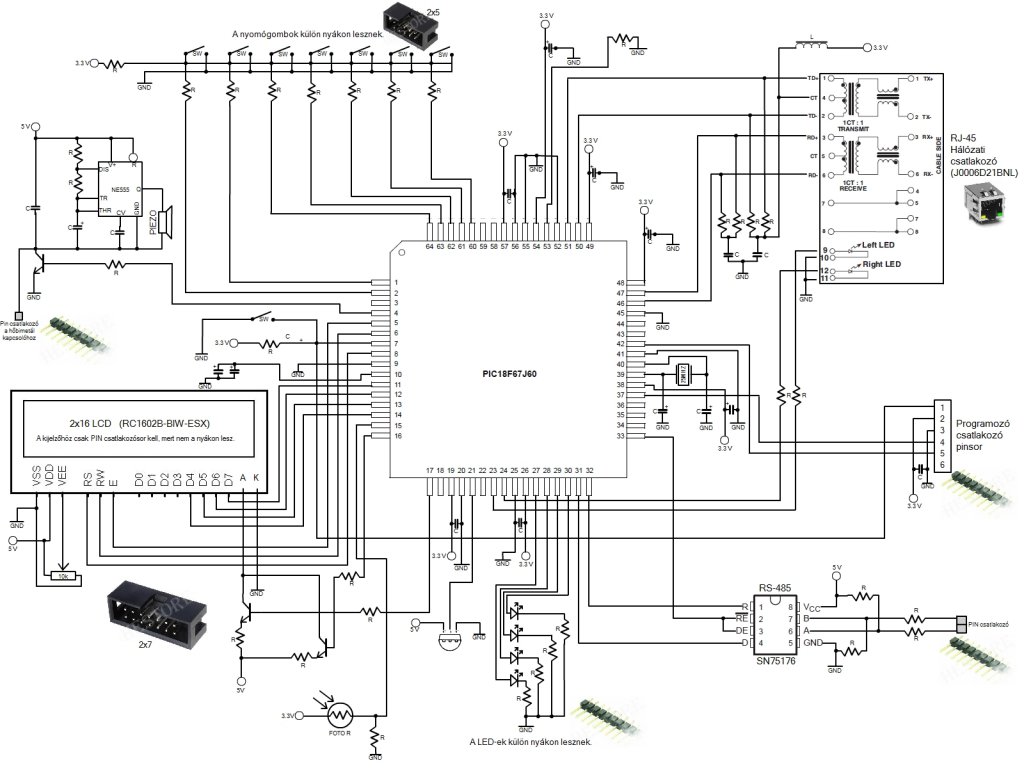

(#) beigli767 hozzászólása Jún 22, 2012 /
Én egy fűtésautomatizálás projekten dolgozok. A részletekbe nem mennék bele, mert a kérdésem szempontjából nem lényeges. Megcsináltam egy (nem hivatalos) kapcsolási rajzot az általam elképzelt áramkörről. A kérdésem az lenne, hogy az SN75176 -os IC ami az RS-485-ös adatátvitelre szolgál majd egy másik PIC mikrokontrollerrel, és az RJ-45 ös hálózati csatlakozó bekötése helyes-e? Amúgy a képen egy PIC18F67J60-as mikrokontroller látható. Aminek az adatlapja ezen a linken érhető el: adatlap
Válaszaitokat előre is köszönöm!
