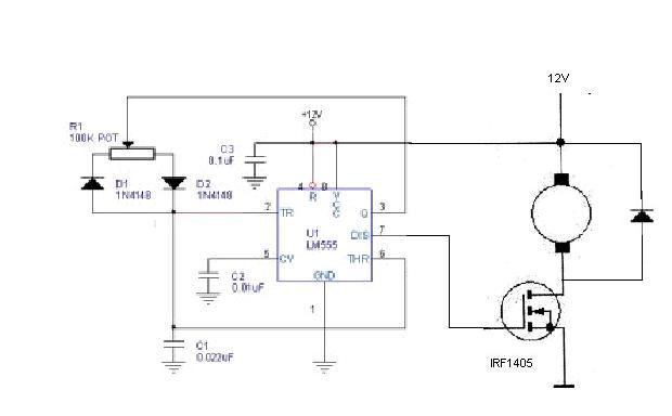

(#) patkolttojas válasza szebik hozzászólására (») Jún 27, 2012 /
Szerintem Te is az előző hozzászólásban ajánlott kapcsolást csináld meg. Egyszerű, jó és megbízható, vagyis ezt :http://www.hobbielektronika.hu/forum/files/33/333412976283ff5582d8de50f5c9acdf.jpg
(#) szebik válasza patkolttojas hozzászólására (») Jún 27, 2012 /
Ez működőképesnek látszik.
A hasonló rajzokon a 7-es láb van a tranzisztorra kötve, ami nekem nem teljesen logikus...bár akad még mit tanulnom
Megpróbálom. Köszönöm!

(#) Ghoost válasza szebik hozzászólására (») Jún 27, 2012 /
Nalam is az a verzio volt a szimulatorban eletkepes. (7es lab)
A masik hibaval elszallt. (3as lab)
(#) proli007 válasza szebik hozzászólására (») Jún 27, 2012 /
A 7-es láb ugyan olyan fázisban működik, mint a 3-as láb. A kettő között különbség, hogy a 3-as lábon egy TTL kimeneti fokozat meghajtója van. Vagy is a kimenet akár a GND-felé, akár a plusz táp felé terhelhető, maximum 200mA árammal. (A plusz tápfesz oldalon sajnos a kimenet maradék feszültsége sokkal nagyobb, mint a GND felé.)
Ezzel szemben a 7-es láb nyitott kollektoros kimenetű, vagy is a belső tranyó, csak a GND-re tudja lehúzni a lábat. A Magas szint eléréséhez, felhúzó ellenállás kell. Valamint a kimenet terhelhetősége is kb. csak 20mA körüli. Például itt van egy tipikus hiba, ahol nincs a 7-es lábon felhúzó ellenállás. Ha a belső tranyó lezár, a Fet Gate lába a "levegőben lóg", és rossz esetben el is száll.
Az áramköröket ennek megfelelően kell tervezni. Mert az, hogy valami "elszáll", az vagy a nem korrekt kapcsolás, vagy alkalmazás (túlterhelés-visszahatás) az okozója, nem maga az IC. Vagy is egy kapcsolást, az adott alkalmazásban kell vizsgálni.

(#) dckiller válasza proli007 hozzászólására (») Jún 27, 2012 /
Én is megtaláltam ezt a kapcsolást. Az irányváltásnál milyen megoldásra gondolsz? Igazából nm kell elektronikusnak lennie csak működjön a fordulatszabályzás és az irányváltás is
Köszi előre is
(#) proli007 válasza dckiller hozzászólására (») Jún 27, 2012 /
Egyszerűen két-áramkörös kapcsolóval, vagy relével megfordítod a motor két kivezetését. Pld így. De ebben már végállások is vannak..
üdv! proli007
Azaz az áramkör kivezetését ami megy a motorra azt kell megfordítani?
A motort védő diódának mi kellene?(12V 30A)
Értelem szerűen igen. Diódának a motoráramnál nagyobbnak, és gyorsnak kell lenni. Vagy is Schottky. De nem is említetted mekkora a motor.
A diódát, viszont az irányváltó átkapcsoló elé kell tenni, mert az nem fordulhat. Azaz a Fet Drain és táp közé.
üdv! proli007
