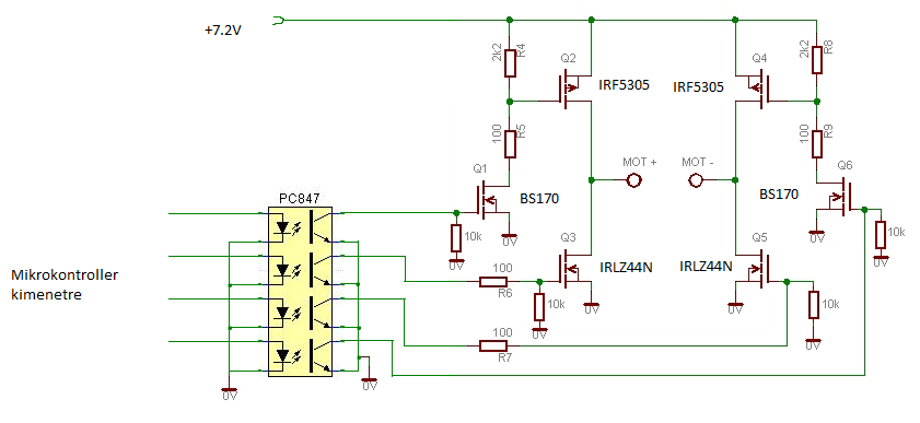

(#) xNorbi válasza Kovabe hozzászólására (») Aug 29, 2012 /
Nem azt a mikrokontrollert fogom használni hozzá, hanem ezt. Úgy képzelem el az áramkört, ahogy a mellékletben van, az optcsatoló arra van, hogy leválassza az egész H-hidat a mikrokontrollertől így valami üzemzavar esetén ez megvédené a mikrokontrollert attól, hogy olyan dolog kerüljön rá aminek nem kéne,pl. +7.2V. Igen egy autó egyik motorját fogja hajtani, pontosabban két darabot fogok elkészítteni ebből az áramkörből, mert mindkét hátsó keréknek külön motorja van. Az egész rendszer táplállása egy ilyen akkuról fog történni. Egyébként ezek a motorok egyenként maximum 14A áramot vesznek fel ha le vannak fogva, de nem baj hogy ennyire túl lesz méretezve.

(#) proli007 válasza xNorbi hozzászólására (») Aug 29, 2012 /
Csak egy megjegyzés..
- Ez a rajz nem működik. Az opto kollektorát a tápra kell tenni, és az emitterek mennek a Gate-be.
- A Led-eket nem lehet közvetlenül a proci kimenetére kötni, áramkorlátozó soros ellenállás kell.
- Valamint érdemes megnézni az adatlap 12 és 13. ábráját, milyen terhelő-ellenállások mellett, milyen válasz időket produkál az opto, főleg ha PWM is van/lesz..
üdv! proli007

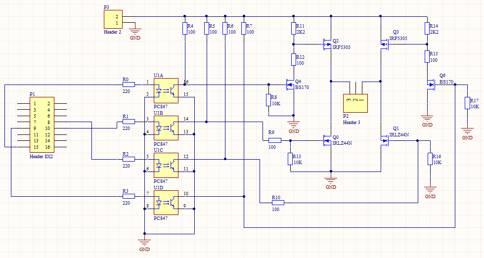

(#) xNorbi válasza proli007 hozzászólására (») Szept 2, 2012 /
Köszönöm a megjegyzést, módosítottam a rajzon, de nemvolt egyértelmű, hogy is lesz a opto kimenete, mert az adatlap 12. ábra melletti Teszt Circuit for Response Time ábra szerint és a hozzászólásodból is máskepp értelmeztem.
„Az opto kollektorát a tápra kell tenni, és az emitterek mennek a Gate-be.”
Melyik rajz működik az 1.png vagy 2.png? Esetleg mindkettő és az 1.png invertáll(ha nem világít az optoban a led a tranzisztor be van csukva és a gatera a 100ohmos ellenáláson keresztül +5V kerül) a 2.png nem-invertáll(ha nem világít a led az optoban a tranzisztor be van csukva és az a gate a 10kohmon keresztül a földre van kötve?
Megnéztem az általad ajánlott ábrákat, a legkisebb ellenállást raknám be ami 100ohm így 3us és 4us lenne a tf és a tr, az öszesen 1/0.000007s=142kHz, a másik ábrából pedig kiderül, hogy 80kHz a cut off frequency, gondolom ennél van -3dB. Nekem csak maximum 11Khz PWMre lenne szükségem(ugyanis a freescale MC33931 is ennyit tudott és elégnek bizonyult), ezek szerint ebbe beleférnék, helyes így ez a gondolatmenet?

(#) pimi9 válasza xNorbi hozzászólására (») Szept 2, 2012 /
2.png-t használd, 1.png-n ha a vezérlés kikapcsol, akkor nagyon csúnyán egybenyitnak a fetek.
tr és tf a fel- és le-futási idők. Ha ezt 142kHz-el meghajtod, akkor háromszögjelet ad ki.
11kHz-en még biztonsággal használhatod.

(#) _vl_ válasza xNorbi hozzászólására (») Szept 2, 2012 /
A Q1-et, Q2-t, és a Q6-ot rossz polaritással rajzoltad be, az R9 és az R10 pedig fölösleges (az R5 és R6 sorba van velük kötve). Az ellenállás értékeket egy szimulátorral végig kéne tesztelni, nekem "hasraütésszerűnek" tűnnek. A 100 ohm pl. szerintem elég vaskos egy ~1nF nagyságrendű kapacitással rendelkező FET "gyors" feltöltésére, bár 11kHz-en még nem lesz ebből baj.
(#) proli007 válasza xNorbi hozzászólására (») Szept 2, 2012 /
Csak kiegészítve a kollégák hozzászólását, mert a kapcsolóüzemű meghajtást "cseppet" jobban ismerik mint én..
- Nyilvánvalóan minél kisebb munkaellenállásra leggyorsabb az opto "válaszideje". De Te ha összeadod a Tr és Tf időt, akkor hol van maga a jel? Vagy is ha a kettő ideje 7us időt ad ki, és a PWM-et csak 10% "pontosan" szeretnéd átvinni, akkor is 77us periódus időre van szükség. Ez már is 13kHz. (Valamint nem nézted, a jel megszólalási idejét, ahol a TD idő, majdnem azonos a jel felfutási idejével.)
- Nem vetted figyelembe a CTR paramétert. Ha 100ohm-ra dolgozik az opto, és 5V a motor tápfesz, akkor a 100ohm fel-lehúzásához, 50mA áram szükséges. A CTR paraméter minimumát 50%-ra adja az adatlap. Vagy is, hogy a tranyó biztonsággal le is húzza a 100ohm-ot, 100mA Led-áramra lenne szükség, miközben a abszolút maximális áram, 50mA.
- A kontroller port kimenetei, Reset alatt, lebegnek. Ha a kapcsolás invertál, akkor a Reset alatt, (vagy amíg be nem állítod a porta kimeneteit) minden Fet nyitva lesz. Ezt nagyon megköszönik majd a tranyók.
- Nem elég az opto sebességét nézni, a Gate kapacitást fel is kell tölteni és ki is kell sütni. Nem véletlen használnak gyors és nagyáramú Gate meghajtó áramköröket. 10kohm lehúzó Gate ellenállás, csak alkalmi ki-be kapcsolásra jó, PWM-re nem lesz megfelelő. Minimális megoldás, ha az opto tranyóbol és egy másik PNP tranyóból Totem-Pole végfokot készítesz. De mindenképpen méregetni kell, és vélhetően az optó típusnál mást alkalmazni.
