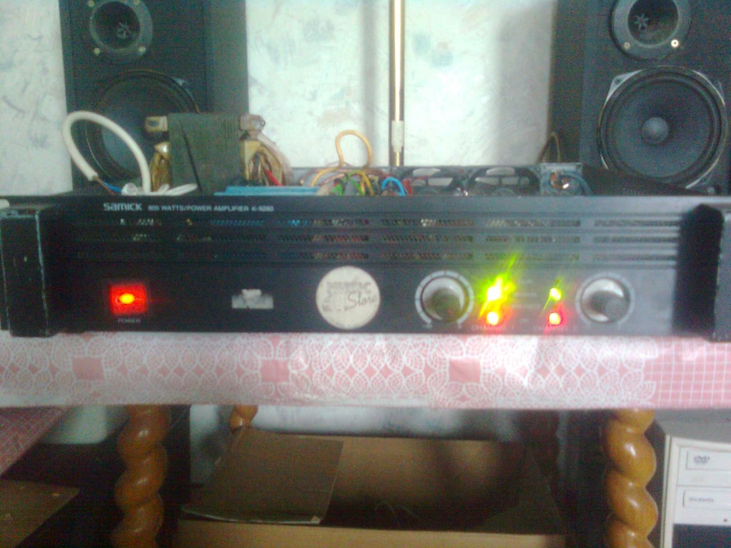

Lehet az érzékenységen csökkenteni, de csak nagyon indokolt esetben tenném. Az erősítő ugyan kisebb zajú és torzítású lesz általa, viszont egy szint fölött már nem tudja a visszacsatolt jelet normálisan kezelni. Tranziens torzítás lép fel meredek felfutású bemenő jeleknél és könnyen átvált oszcillátorba.
Érzékenység alatt itt az értendő, hogy a bemenő jel feszültségének hányszorosa lesz a kimeneti feszültség.
A tárgyalt kapcsolásban ez a ráta 101 szeres, ami duplája az általánosan megszokottnak.
(#) blasz válasza reloop hozzászólására (») Szept 25, 2012 /
Ezt már megépítettem csak 2SD- SB tranyókkal ott nem érzékeltem ilyen fokú gerjedést de holnap okosabb leszek.Nem is szívesen nyúlok a megadott értékekhez,mert nekem tetszik a hangja.Már nyaggattalak egyszer vele,a már megépitettel,akkor előfokot akartam rá tenni de minden igyekezetem ellenére nem lehetett mert a magas hang szabályozót letekerve tiltott a védelem örökké így kihagytam belőle. Most rákötöttem egy gyári kibányászott előfokot az nem tilt, de szól a rádió rajta alapból,igy feladtam a próbálkozást.
(#) Doncso válasza blasz hozzászólására (») Szept 25, 2012 /
Gratulálok. Te is beleszaladtál ebbe a gerjedőgépbe! Bővebben: Link A delikvens úgy érkezett hozzám, hogy gerjed és búg, minden baja van, az történt, hogy a tulaja átépítette ebbe a fém dobozba. Onnantól kezdve használhatatlan lett a gép. Földhurok, gerjedés, brumm meg amit akarsz. Három napomba került, mire kivakartam a zűrzavarból. Komplett áthuzalozást kapott, ilyenek számítottak, hogy a csillagpontot a trafó kijövethez tettem vagy a kondi közös pontjához, hihetetlen volt, egyetlen erősítőnél sem tapasztaltam ezeket mint ennél. De itt aztán megtanultam a helyes bekábelezést egy életre. Például a jelkábel se volt ám mindegy, fém hálós műszerzsinór kellett neki, még a trafót is fel kellett állítani, mert az is megszórta, sőt körbe kellett kerítenem pc táp dobozzal, a csillagpont egy RC taggal kapcsolódhatott a fém házhoz, amúgy búgás, minden trükköt be kellett vetni, minden szakértelmet, segítséget, és úgy sikerült valahogy lecsendesíteni. Gatyát felkötni! Jó móka lesz!

Hát igen megnéztem ott tényleg van káosz,az enyém még csak az asztalon van,ami már kész ott figyeltem a kábelezésre amennyire bírtam,de pici maradt.
(#) Doncso válasza Massawa hozzászólására (») Szept 25, 2012 /
Sok erősítőt építettem már én is, és bátran állítom, hogy vannak olyan kapcsolások, aminek szinte tökmindegy hogy kolbászolod össze, csak legyen összekötve a föld azt jónapot, a kis VF3-asomba például közvetlen a trafó mellett ültek a végpanelek illetve a jelkábel is, mégsem szórta meg. Bővebben: Link Hát de ez?? Ez egy rontás ez az erősítő. Valami bermuda háromszög. Komolyan mondom, ilyen kényes kapcsolással még nem találkoztam. Ennek az se volt mindegy milyen zokni van rajtam..
A káosz azt az állapotot tükrözi, ahogy megkaptam. Hát volt vele meló. De nem lett tökéletes.Teljesen elcsendesíteni nem sikerült. Remélem te sikerrel jársz. Abban viszont biztos vagyok, hogy ez az egyik legkényesebb kapcsolás. Lesz vele melód.
(#) blasz válasza Doncso hozzászólására (») Szept 25, 2012 /
Talán ahogy megtudtam mentoromtól reloop-tól az óriási erősítés miatt van.Ami már kész az nagyon jól szuperál csak előfokot nem tudok rátenni,de sebaj nem kap.

A kaland lényege, hogy egy 30V kimeneti feszültségű erősítőnek fehér ember nem választ 100k bemeneti impedanciát, mert az az összes búgáson kívül a saját kimenetét is összeszedi, ezzel oszcillátort alkotva magából. Éppígy hazárd dolog a bemenetről elhagyni az aluláteresztő szűrőt.

Arra gondolok, hogy nagyjából ugyanezeket jártuk végig, majdnem ugyanebben a sorrendben, persze sikertelenül. Amit tudnék javasolni, az az, hogy Tedd bele fém dobozba, a trafót minél messzebb a paneloktól, ha tudod kerítsd körbe pc-táp dobozának anyagával, rövid vastag vezetékeket használj, a jel kábel fémhálós (nem réz!) árnyékolt kábel, a jel földnek semmi köze ne legyen a táp földöz, és a kábel minél messzebb menjen a trafótól is. Tehát jel bemenet csati, onnan a potikhoz, majd a panel bemenetre. A táp vezetékek rövid kábellel a graetzre, onnan sodorva a pufferekhez, itt alakíts ki egy csillagpontot, innen vidd a tápokat szintén összesodorva a panelokig. Ezek sokat segítettek nekem.

Akkor már félve írom hogy a 4 panelt, 2-2 hídba szeretném kötni,de lehet ez így elmarad ha nem változik,a gerjedés.
