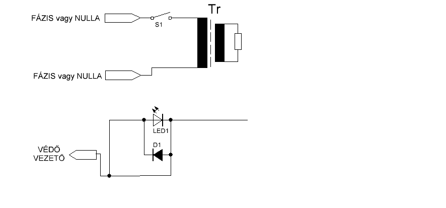

Nagyon köszi a választ, bíztam benned Ezt: Bővebben: Link a jelenséget nem tudod mi okozza? Mert itt védőföld nélkül nem villan fel a LED, így védőföld nélkül még zavar védettebb is lehet, ha így nem kap ilyen feszültségtüskéket.
(#) kokozo válasza mate_x hozzászólására (») Júl 13, 2012 /
Lehet hogy a kapcsoló lekapcsolásakor keletkezett nagyfeszültségű impulzus a rendszert meglövi ami feszültséget indukál a védőföldön, ami egy közösítő sínen össze van kötve a nullával, és amikor elindul az impulzus végigszalad a nulla vezetőn majd a védőföldön egészen a ledig ami addig nullán volt most meg kap egy lökés szerű impulzust és mivel a kondi mind a 2 vége eddig föld potenciálon volt most meg az egyiken feszültség van így a leded tud világítani.
De lehet hogy rosszul gondolom.
(#) mate_x válasza kokozo hozzászólására (») Júl 13, 2012 /
Kipróbáltam kondi nélkül is, most is csinálja. Sőt észrevettem, hogy az S1 zárásakor is felvillan, csak akkor halványabban.
(#) proli007 válasza mate_x hozzászólására (») Júl 13, 2012 /
H- ello!
- Abból kell kiindulni, amit látsz. Vagy is, ha földelt a GND, akkor villan a Led. Vagy is tranziens áram folyik a Led-en keresztül a föld felé.
- A trafón keresztül a 230V primer oldalon nem érkezhet a zavarjel, mert akkor földelés nélkül is villanna a Led.
- Tehát, csak a Led anódjába bújhat be az érkező tranziens. Ugyan is ha a szekunderre, vagy az egyenirányított feszültségre ülne rá, akkor a kondi lenyelné ezt a löketet.
- Vagy is a tranziens, a Led anódjához érkezik. Vélhetően ez kapacitív úton (a vezeték kapacitásokon keresztül) jön és megy a földelés felé. (A földelt GND miatt.)
- Valószínűleg együtt futnak a hálózati vezetékek, a dióda anódjához menő vezetékekkel. Valamint úgy gondolom, hogy a Led egy nagy fényerejű (kisáramú) típusú, ami akár 50uA áramra is világít.
- Ha csak a Led felvillanása zavar, tegyél a Led-el párhuzamosan egy 1..2kohm-os ellenállást. De leginkább nézd meg a készüléked, hogyan jut el a 230V feszültség a Led anódjára. Vagy is hol mi módon futnak együtt a vezetékek. (nincs-e árnyákolt kábel a kettő között,, aminek kapacitása sokkal nagyobb, mint sima vezetékek között. A 230V-os jelek vezetékei tekertek-e. (kb. 1..2cm/1 tekerés)
üdv! proli007

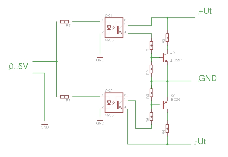

Kedves emberek,
Egy(!) logikai magas jellel (+5V) egyszerre kellene kinyitnom egy NPN (0..-35V) és egy PNP (0..+35V) tranzisztort. Először optóval próbálkoztam, de a PNP-s opto nem létezik. Véleményetek szerint mi lenne a legegyszerűbb megoldás?
Üdv: Nicsakegy
(#) mate_x válasza proli007 hozzászólására (») Júl 13, 2012 /
Igazad van mindenben, most már értem Ennyi elég ahhoz, hogy felvillanjon a LED. Tehát az történik, hogy a fázis és a LED anódja között van egy kapacitás. A 230 V kevés ahhoz, hogy a LED-et működtesse. Ha zárom vagy nyitom a kapcsolót, akkor indukálódik nagyobb feszültség, és ez már elég ahhoz, hogy a LED felvillanjon.
Már csak azt nem tudom, hogy akkor miért szokták alkalmazni a GND védőföldre kötését? Ezek miatt a kialakult kapacitások miatt a helyzet inkább romlik, mint javulna szerintem, ha bekapcsolnak valahol egy induktív fogyasztót, akkor megzavarhatja a készüléket.
(#) kokozo válasza mate_x hozzászólására (») Júl 14, 2012 /
Ha belegondolsz a trafó is egy kondi ebben a kapcsolásban, a primer az egyik elektróda a szekunder a másik a köztük pedig szigetelés van. Kapacitás mérővel lehet hogy meg is lehetne mérni mekkora.
(#) vicsys válasza nicsakegy hozzászólására (») Júl 14, 2012 /
Csatoltam. A vezérléshez kell egy kisjelü NPN és egy PNP tranya.
npnpnp.PDF

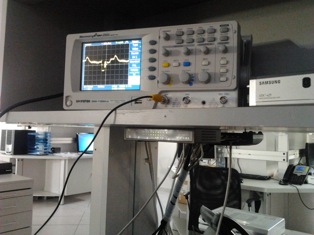

(#) Meddyn hozzászólása Júl 14, 2012 /
Heló!
Valaki megtudná-e mondani mi látható az alábbi oszcilloszkópon?
(#) kendre256 válasza Meddyn hozzászólására (») Júl 14, 2012 / 1
Egy sornyi kompozit videójel.
(#) kendre256 válasza nicsakegy hozzászólására (») Júl 14, 2012 / 1
Nem kell PNP optocsatoló ahhoz, hogy 0... -35V-os cuccot vezérelj. Csatoltam egy képet, így jó lesz neked? (az ellenállások értékeit természetesen számolni kell, a kollektorköri ellenállások helyén pedig különböző terhelés lehet). Az NPN tranzisztor nyitását opto nélkül is meg lehet csinálni, csak a szimmetria miatt csináltam ilyenre.
(#) vicsys válasza kendre256 hozzászólására (») Júl 14, 2012 /
Ja! Ezt a -35V-ot benéztem. Most, hogy felraktad a rajzot vettem észre.

(#) proli007 válasza mate_x hozzászólására (») Júl 14, 2012 / 1
Akkor kell alkalmazni a GND földelést, mikor az áramkörnek szüksége van rá. A GND földelése, nem biztos, hogy rontja a helyzetet. Mert kiterjedt hálózatoknál, legalább lehet tudni, hogy földelve van, nem valami átvezetésen-zárlaton keresztül.
Zavarni akkor zavar, ha nincs ellene téve semmi. Zavarszűrés védőárnyékolás..
Ha jön egy zavarjel, akkor az a GND-n keresztül a földre tud távozni. Ha nincs földelve, és jön a zavar, akkor a GND potenciálját rángatja fel. A Led nem fog villanni, de nem biztos, hogy mást nem zavar. Nem csak olyan áramkörök vannak, amik "magukban beszélnek", vagy is a jelek jöhetnek máshonnan távolról.. és pont a jeladót fogja zavarni a GND feszültség ugrása. Hiszen egy jeladónak is lehet kapacitása a föld felé. Ráadásul ez legtöbb estben pont a legérzékenyebb pontján a bemeneten van.
De a zavarérzéktelenítés, külön téma. Két oldalról szoktak védekezni. Csökkenteni a kibocsátást, és védekezni a bejutás ellen. Pld. zavarszűrés a készülék bemenetén, és zavarszűrő kondi a kapcsolókon.
A helyzet meglehetősen analóg a földhurok esetével.
üdv! proli007

(#) nicsakegy válasza kendre256 hozzászólására (») Júl 14, 2012 /
Köszönöm, egyszerű és logikus. Így már megoldhatónak tűnik.
