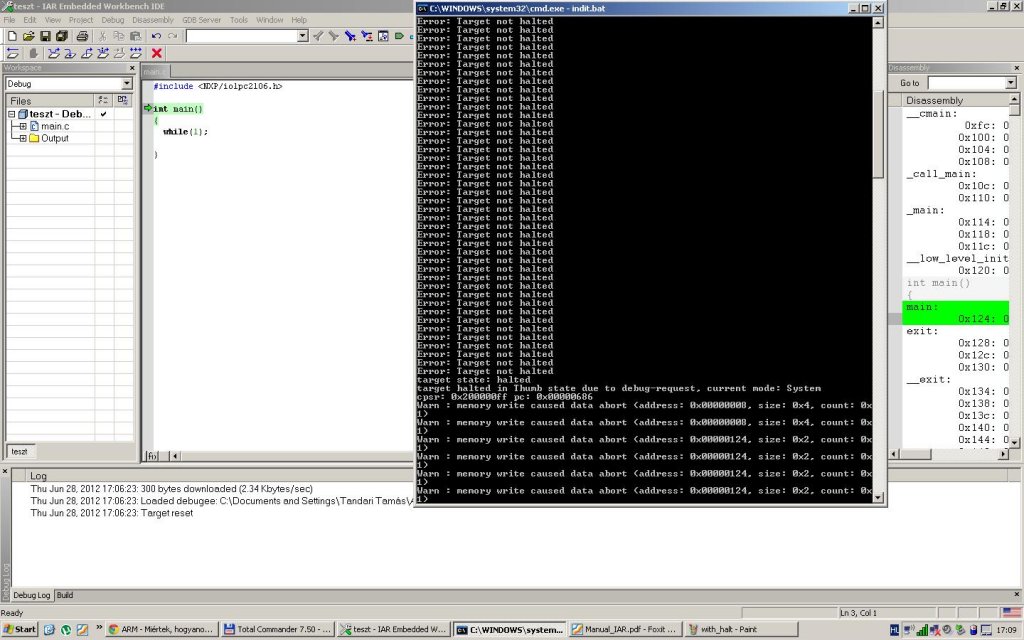

(#) tandarit hozzászólása Jún 28, 2012 /
Vettem tanulás céljára egy Olimex LPC-MT-2106 fejlesztő panelt és hozzá a ARM-USB-Tiny-H JTAG programozót és sikerült is beállítanom hozzá a cfg filet is. Az openocd is szépen elindult nem dobott errort az inditáskor, azomban amikor a IAR-t elinditom miután beállítottam a GDB-t is a következő hibát dobja ki (halt kiadása után és előtt is, ahogy a képen látszik ) és nem hajlandó futni a debbugger és nem is tölti be a programot.
Valakinek valami tippje miért csinálja ezt?

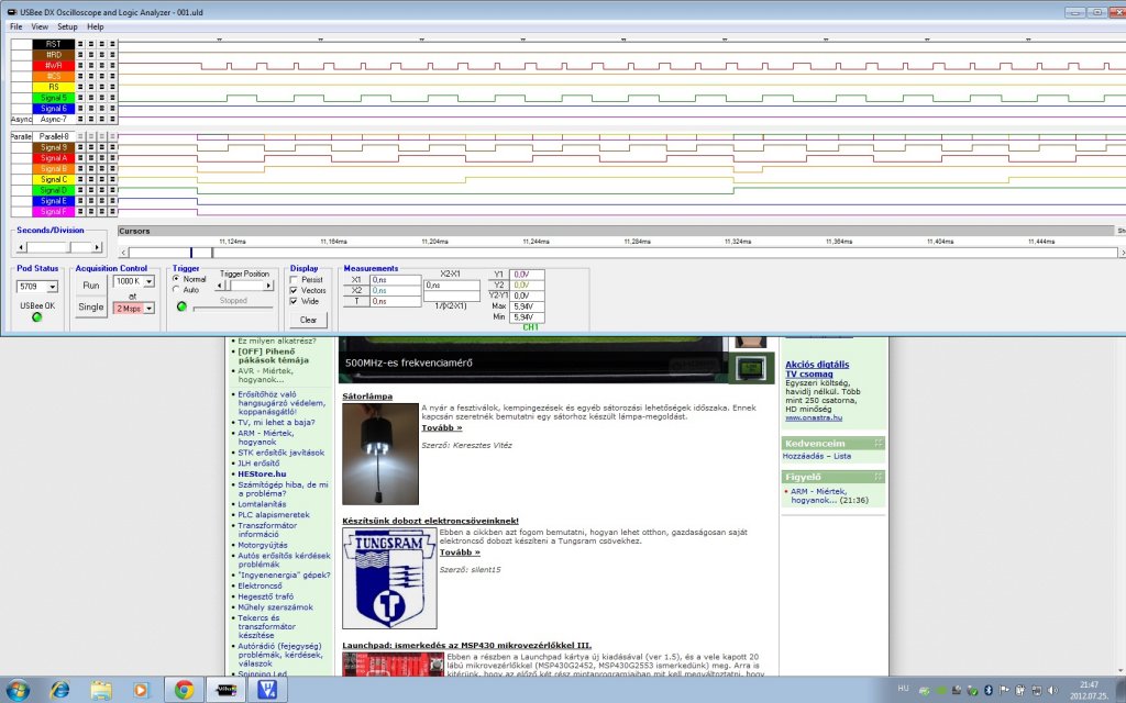

Közben kiderült a gond, az FSMC-vel. Ahogy az ábrán is látható, se a #CS, se az RS láb...

Van bárkinek Low Level tapasztalata FSMC-vel?
3 adatot küldenék ki FSMC-vel. 0xB4, 0x0F, és 0x01.
De : B4 helyett B0, és az adatok sorrendje se ok.
(#) cpt.zoltan.simon válasza cpt.zoltan.simon hozzászólására (») Júl 26, 2012 /
Meglettek a megoldások. Egy DATA láb elkötve, és FSMC teljesen szétkonfigurálva. Kiizzadva a rendes adatokat, működik a szerencsétlen. STM32F207ZGT6, 150MHz.

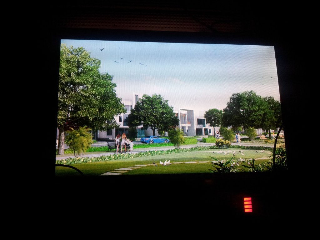

(#) cpt.zoltan.simon hozzászólása Júl 27, 2012 /
hali!
Egy kis segítséget kérnék.
Innolux AT070TN83 7" TFT-t használnék.
A timing diagramjába beírtam az adatlap által közölt értékeket (1. melléklet).
Nem megy a fejembe hogy hogy kell átkopizni ezeket az SSD1963 adatlapjában található timing diagrammra (2.melléklet)
Mert a probléma a 3. képen látható...
