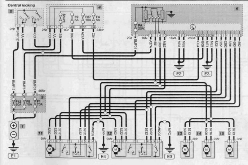

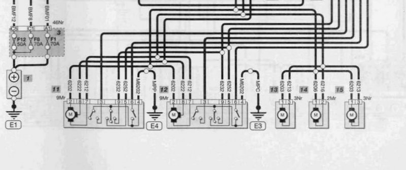

(#) bundyland hozzászólása Szept 20, 2011 /
Meg tudná nekem valaki mondani hogy a képen mellékelt 5 db központi zár motorja közül a két első
motorjához miért megy 3 kábel (csak a motorhoz nem a mikrokapcsolókhoz, berlingo gyári)
Köszi
(#) Inhouse válasza bundyland hozzászólására (») Szept 20, 2011 /
Érdekes, amúgy a motorok mind párhuzamosan vannak... Az 2 középső szál is össze van kötve...hova megy a rajzon?
Inhouse
(#) bundyland válasza Inhouse hozzászólására (») Szept 20, 2011 /
BSI -be , mondhatjuk hogy az irányít szinte mindent az autóba, kivéve a benzinmotor vezérlést. Autóriasztót akarom ideiglenesen rákötni (élesítés/hatástalanítás amíg az RFID modulom elkészül) és nem értettem a vezérlést.
Mellékelve a teljes rajz.
Tippem sincs rá, de lehet, hogy nem kell foglalkozz vele...esetleg ha tudod nézd meg, hogy mi van rajta a 2 állásban...
A 6232 és a 6252 lesz szerintem a motor mikrokapcsolója, ami a zárt/nyitott állásban testet kapcsol vagy az egyikre, vagy a másikra. A másik két kapcsolóból lehet az egyik az ajtó becsukását jelző, a másik még kérdés...ezeket meg lehet mérni. Esetleg, ha elektromos az ablak, és a kulcs egy bizonyos pozíciójával fel lehet húzni az ablakokat, akkor az a másik érintkező.

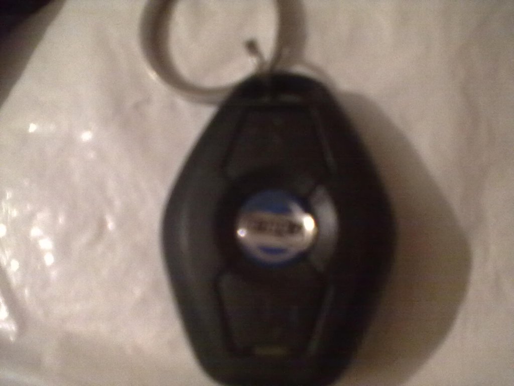

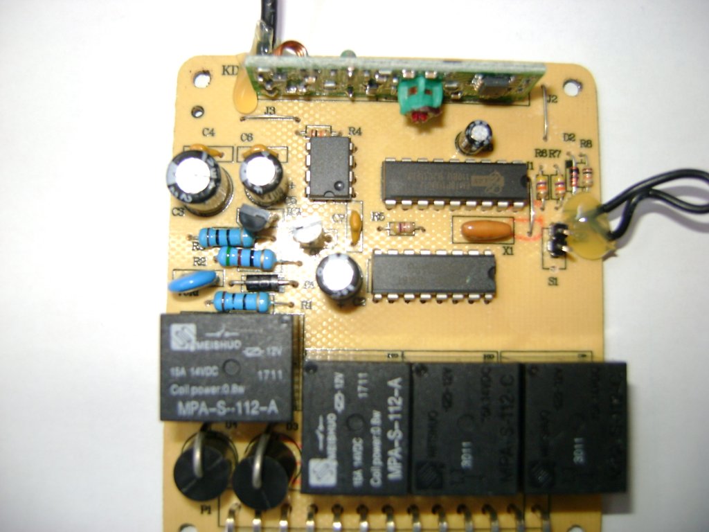

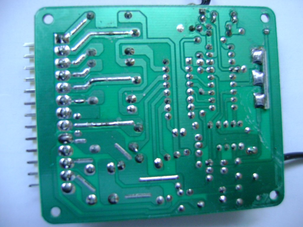

(#) kajtár tíbor hozzászólása Márc 1, 2012 /
Sziasztok,Kajtár vagyok,vettem a mellékelt fájlokon látható távirányítós központi zár szettet.Az lenne a kérésem, segitsetek megoldani azt, hogy lehet ezzel egy sima ki-be kapcsolást megoldani.Probáltam egy izzót bekapcsolni, sikerült,de rögtön elaludt!Köszi.

(#) Inhouse válasza kajtár tíbor hozzászólására (») Márc 2, 2012 /
Ha fix kódos, a benne levő kóder IC a két kimenetét fixen tartja, vagy az egyik, vagy a másik aktív. Persze kell egy tranzisztor pár ellenállás és esetleg egy relé ahhoz, hogy izzót kapcsolhasson.
Ha nem ilyen felépítésű, akkor kell egy flip-flop, ami a 2 impuzlus között stabil állapotot vesz fel és azt váltja.
Ha nem autóhoz kell, lehet, hogy jobb vétel lett volna egy 3 konnektoros távirányítós szett, 4eFt körül van a nagyárauházakban.
