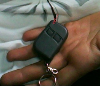

(#) schmiedpeter hozzászólása Szept 14, 2012 /
Sziasztok, bátyámnak van egy Suzuki Swift 1998-as szgk-ja, és a központi zárat működtető távirányítóban lemerült az elem, de miután kicseréltem se hogysem sikerült újrahangolni, valakinek valami tanácsa esetleg???:SSS
A távirányítóról semmi fogalmunk nincs nem tudom hogy az előző tulaj rakta e be a központi zárat vagy gyári,...
Segítségeteket előre köszönöm,....még ha tudom kiderítem milyen márka...ha gyári akkor gondolom DENZO
(A piros nyilacska a led-et mutatja a képen, az gyullad fel ha valamely gombot a 2 közül megnyomom...)

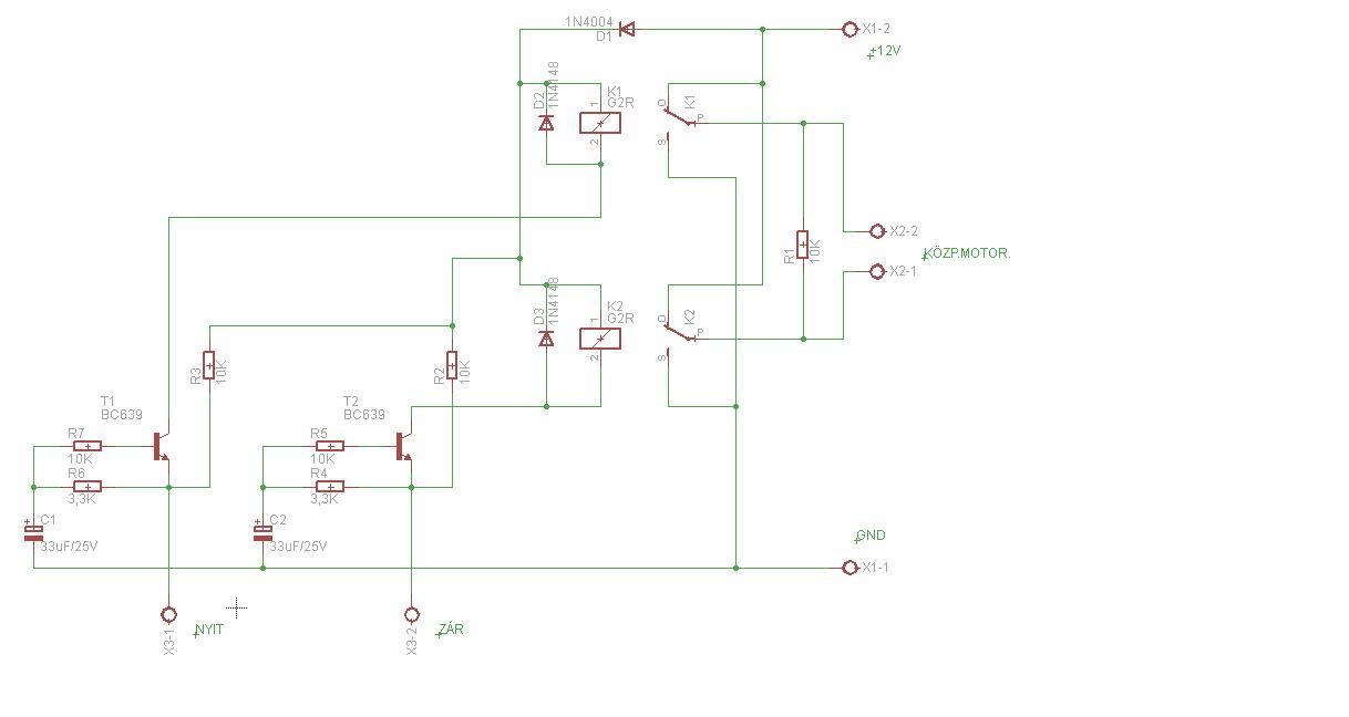

(#) bancsi15 hozzászólása Feb 17, 2013 /
Van egy 5 vezetékes központi zár motorom vezérlő nélkül! A következőt szeretném megoldani vele:
A Škoda 120-ason, gondolom tudjátok elől van a csomagtér. Ennek a nyitását szeretném megoldani. Tudom, van a gyári bowdenes megoldás, de ha elszakad, akkor milyen jól fog ez még jönni.
Szóval ennek az elektronikus megoldásában szeretnék segítséget kérni, mivel központi zár motorral még nem volt dolgom.
Úgy képzeltem el, hogy az utastérben lesz egy nyomógomb elhelyezve, aminek a megnyomására működne a motor, vagyis felpattan a csomagtértető.
Előre is köszönöm!
(#) bancsi15 válasza bancsi15 hozzászólására (») Feb 17, 2013 /
Találtam egy ilyen kapcsolást. Ez szerintetek megfelelne a célnak annyi változtatással, hogy csak az egyik felét építeném meg, mivel a Škoda 120-nál olyan a csomagtér, hogy ha lenyomom, akkor le is zárja (természetesen mechanikusan).
Szerintetek?
(#) proli007 válasza bancsi15 hozzászólására (») Feb 18, 2013 /
Jó ez a kapcsolás. De a motor vissza megy a helyére, ha csak kifelé működteted? (Nem ismerem.)
üdv!
(#) orcika70 válasza bancsi15 hozzászólására (») Feb 18, 2013 /
A kérdés az hogy a központi zár motor nyomatéka elegendő-e a zárszerkezet működtetéshez. Volt próbálva?
(#) bancsi15 válasza proli007 hozzászólására (») Feb 18, 2013 /
Nos még én sem, mert nemsokára fog csak hozzám kerülni. Viszont szerintem visszamegy, mert a rudazatra lesz rákötve. A zár pedig olyan, hogy eredetileg bowdenes. Meghúzom felpattan és rugók miatt visszaáll eredeti helyzetébe. Mikor lecsukom és lenyomom, akkor a zárszerkezet nyelveit félretolják a tető csapjai és a rugók visszanyomják a csapokra a nyelveket. Ebből gondolom, hogy a zárszerkezet visszanyomná a motort is eredeti helyzetébe. Ezért gondoltam, hogy csak egyik fele kellene a kapcsolásnak, de végtére ha jó ez a kapcsolás, akkor megépítem mindkét részét, maximum az egyik felét nem használom, ha nem kell.
köbzoli!
Erre gondoltam én is. Pont ezért mindenképpen megtartom az eredeti bowdenes nyitást. Ezt csak mellé szánom beépíteni ergo "párhuzamosan (végtére is jó lenne, ha véletlen elszakad a bowden, így korosodva).
Hát nem tudom elég erős lesz-e, de mindenesetre egy próbát szerintem megér a dolog. Ha nem is jön össze, akkor se baj, megmarad vagy valamilyen más célra, vagy ha majd központi zár kerül a 4 ajtóhoz, akkor is jó tartaléknak
(#) bancsi15 válasza bancsi15 hozzászólására (») Feb 18, 2013 /
Na a lényeget jól kihagytam az előzőből. (Bocsi, hogy ilyen hosszú lett.)
Szóval akkor a gombnyomásra működtetéséhez (1-ik gomb az egyik irány, a másik a másik irány) a motornak megfelel a mellékelt kapcsolás? Kb. mekkora nyákba ültethető relék kellenek hozzá? 12V 5A-es elég szerintetek?
Köszi a hozzászólásokat!

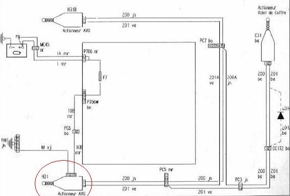

(#) Jax hozzászólása Júl 8, 2013 /
Kezdő autóelektronikai műszerész vagyo, fontos, sürgős segítségre lenne szükségem!
Eddig még központizár nem fofott ki rajtam, de most egy CAN buszos rendszerű grande punto jött a műhelybe azzal a gonddal, hogy rosz a zár tollszerkezete, ezért távirányítósra szeretnék csináltatni.
Gond ezzel nincs is, kéttest vezérlős, úgy kell működnie, mint a többinek. Csak sajnos nem úgy cselekszik.
Amikor zárásra adok testet, zár is, de nem nyit.. szakadás, érintkezéshiba nincs, mert ha a középkonzolon lenyomom a gombot, bezár, majd ha próbalámpával adok testet neki ki is nyit! Más otthoni kollegával se tudtunk rájönni telefonos kapcsolattal.
A válaszokat előre is köszönöm!
Ami még fntos, autodatában rákerestem a rajzra, 5szálasnak írja! Ellenben ebben az autóban hatszálas a rendszer, és két motort rajzol a data egy közös ponttal
Amit mértem, két állandó test, két test vezérlés, két polaritásváltóval.
A datával egyezik is, kivétel egy szálat, pont ami a nyitást vezérli. Nincs felrajzolva, de a valóságban azzal nyitott.
