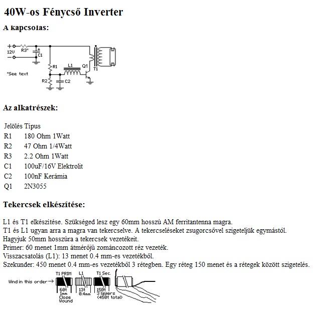

(#) luluzulu hozzászólása Júl 29, 2012 /
Sziasztok!!
Megint én vagyok a 12V os fénycsövemmel. Működik csak hát úgy fűt mint egy kályha. Monitorokban lévő fény csövet hajtok meg vele, azonban 2,2A fogyaszt mi a problémám?

(#) zsoltee0001 válasza luluzulu hozzászólására (») Júl 30, 2012 /
Tök laikusként: a kapcsolás egy 40w-os fénycső ellátására készült, egy laptopba lévő fénycső teljesítményigénye ennek töredéke.

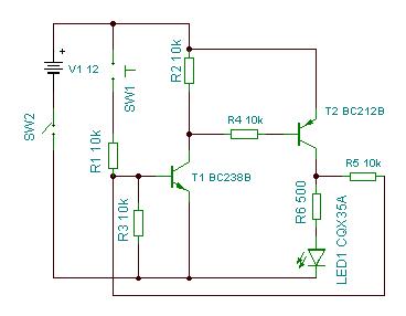

(#) c27 hozzászólása Júl 30, 2012 /
Összeraktam a képen látható öntartást tranzisztorokból, de olyan problémám van hogy néha be bevillan a led illetve ha hozzáérek az indító kapcsolóhoz kézzel akkor is néha elindul az öntartás. Nem lehetne valahogy ezeket a zavarokat megszüntetni? Kipróbáltam hogy 20K-val ha lehúzom földre a bc238 bázisát de semmi változás ugyan úgy zavarérzéken. Ha összekötöm az lm311-el akkor pedig elég gyakran be tud indulni az öntartás ha ráadom a feszültséget illetve ha a komparátor negatív bemenetén lévő feszültség nagyobb mint a pozitív bemeneté akkor világít a led pedig fordítva kellene lennie nem? Nem úgy működik, hogy a kimeneti tranzisztor akkor kapcsol be ha a komparátor pozitív bemenetén van a nagyobb feszültség? (A kimeneti tranzisztor emittere földre van kötve.)
