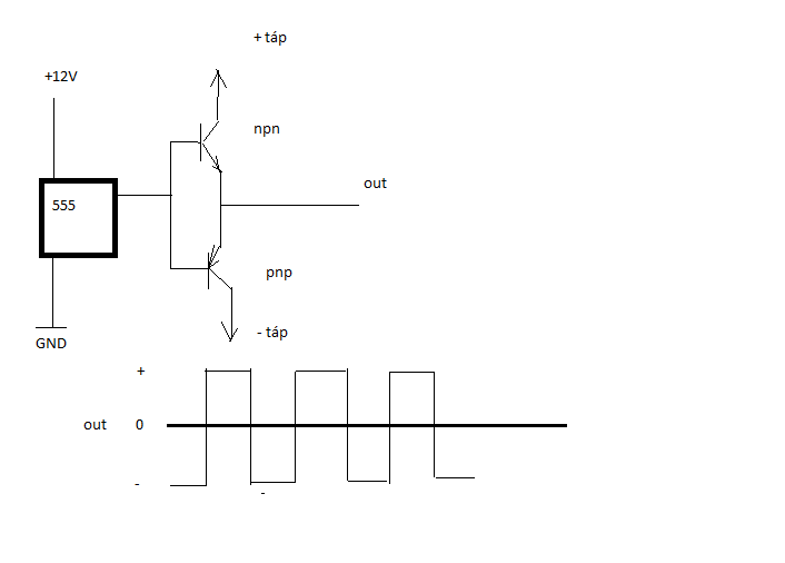

Hogyan lehet olyan áramkört készíteni ami + és - feszültség között váltakozik és egy pici ideig 0-n is megáll. 555-el csináltam egy astabil kapcsolást, de a kimenetét nem sikerült úgy kialakítani, hogy így viselkedjen.

(#) proli007 válasza bberti261 hozzászólására (») Dec 18, 2012 /
Trafóval, és két soros zéner diódával pld. (mert azt sem lehet tudni minek..
De ezért új topikot nyitni?!

(#) bberti261 válasza proli007 hozzászólására (») Dec 18, 2012 /
ez a mostani elképzelés, de nem tudom jó lenne-e
te mire gondoltál?
nem értem a trafő + 2 zenert

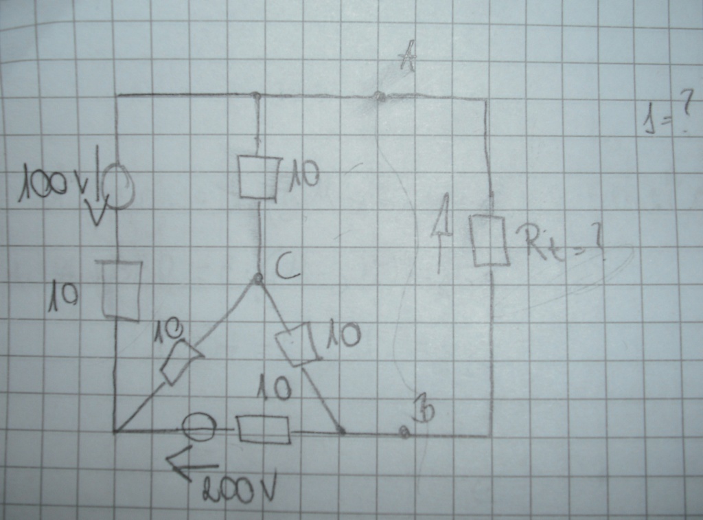

(#) campers hozzászólása Dec 18, 2012 1 /
Sziasztok! Egy villanytan feladatot kaptam házinak, de sajnos nem tudom megcsinálni. Tudtok ebben segíteni?
Az Rt és a rajta folyó áram a kérdés.
(#) pucuka válasza campers hozzászólására (») Dec 18, 2012 /
A csillag/delta átalakítással próbálkoztál?
