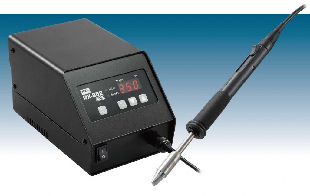

(#) joetaylor válasza Orbán József hozzászólására (») Aug 18, 2012 /
Ez a RX-802AS nagyon messze van a "profi" forrasztástól.
Megnéztem a leírását és az is azt igazolja.
Használat nélkül felsorolom az általam vélt hibákat:
Tervezési hibák:
-műanyag takaróelem a "gombok" előtt.
-derékszögben álló kezelő felület
-nyomógombok hiánya
-főkapcsoló a készülék oldalán
Használati hibák:
-nehezen értelmezhető visszajelzések. 3 led szegmens rulez
-pár funkció csak úgy érhető el, hogy előtte egy gombot nyomva kell tartani pár másodpercig
-nincsenek előre beállítható hőmérsékletek
-hegycsere esetén figyelni kell az új hegy helyes pozicionálására.
-hegycsere esetén a helyes hőmérséklet kijelzése érdekében állítani kell (nincs automatikus kalibrálás)
-hegycsere után nem fűt fel automatikusan
-nem vezérelhető távolról (ha jól olvastam)
-az egy "Tuchel" csatlakozó a pákának?
(#) Orbán József válasza joetaylor hozzászólására (») Aug 19, 2012 / 1
nem célom védeni a Goot-ot, mert nem állok vele üzleti kapcsolatban, de:
Műanyag takaróelem - na és? Nem dugtam még bele sosem a forró pákát, nem igényli a páncélozott kivitelt.
Derékszögű kezelő - sosem éreztem késztetést fejen állva, vagy lehidalva nyomkodni a gombokat, miért is zavarna?
Nyomógombok hiánya??? 4 db is van rajta, bőven elég!
Főkapcsoló a készülék oldalán... miért a villanyóránál kéne ki-be kapcsolni? Ezt sem értem.
A visszajelzés nem nehezebb, mint bármi, pl. frekvenciaváltó 3 szegmensen kijelezhető speciális kódok. Nem mondom, fényújság, vagy hangosbemondó praktikusabb, igaz.
Funkció eléréshez 2 mp nyomva kell tartani egy gombot - a hírek szerint emiatt túlóráztatják a dolgozókat bizonyos elmaradott országokban - Japán, stb.
Nincs beállított hőfok, igen, mert 3 mp alatt bárhova állíthatom, minek, bár ekkor kellene az a 48 + nyomógomb, ami erre milyen jól jönne.
A hegyek pozicionálására figyelni - egyszerűen nincs mód (!) rosszul csatlakoztatni a betét és a csatlakozó hüvely lelapolt hengeres kivitele miatt.
Valóban, nincs automata kalibrálás, ezt belátom, újabb 3 mp kell az átállításhoz, melósok további túlórára számíthatnak.
Hegycsere és gombot kell nyomni 1x, hogy felfűtsön - még 1 mp túlmunka, akinek nem tetszik - mehet!
Nem távvezérelhető a 10km-re lévő atombunkerből - pedig ez is milyen jól jönne. (szalagmunkánál nyilván kellene, nem kérdés)
Tuchel csatlakozó a pákának? Nem tudom, hogy csinálták, nem történt semmi baj, hogy majdnem 4A-t visznek keresztül rajta, amennyiben a további 10-20 évben ez hibaforrás, nagy patáliát csapok...
Részemről tehát egyetértek, hibák hibák hátán, csak ezeket felelte a kisördög

(#) joetaylor válasza Orbán József hozzászólására (») Aug 20, 2012 /
A véleményem a tapasztalaton alapul. Kifejtem akkor bővebben. Van pár alaptételem:
A forrasztásra (javításra) használt asztalon soha sincs elég hely. Mindig zsúfolt ha rendesen dolgoznak rajta. Többféle szerszám és műszer van rendszeres használatban ami szépen kitölti helyet. Rend akkor van ha céltudatosan rendet raknak rajta ami időbe (pénzbe) kerül. Ha nem szalagmunka amit csinálunk akkor helyhiány van.
A forrasztóállomás bekapcsolását és a hőmérséklet állítását az esetek nagy többségében a felhasználó a pákával a kezében végzi. A nem pákás kezével az asztalon támaszkodik.
A forrasztóeszközök a munkaasztal távoli pontján vannak elhelyezve ahol még az ember kinyújtott karral épp eléri.
Akadályoz az azonnali beavatkozásban mert szabad kezet és helyet igényel.
Ha közvetlenül a munkaasztalon van akkor nem esik kézre sem pákával a kézben sem nélküle.
-nyomógombok hiánya
Ezalatt olyan gombokat értek ami jól elkülönül a készülék előlapjától. Még kesztyűs kézzel is biztosan érzed és nyomkodod.
Nem látszik és nehezen elérhető illetve feleslegesen rabolja a helyet, mert nem lehet közvetlenül semmit sem mellé rakni. Felül és elől tökéletes helye van de oldalt soha. A JBC előszeretettel rakja hátra
Használati hibák:
-nehezen értelmezhető visszajelzések. 3 led szegmens.
A mai világban ez már gáz, igazi nyolcvanas évek...
Az ember nem szeret nyomva tartani dolgokat mert kényelmetlen.
Kényelmes, gyors és egyszerű, mert ugye pákával a kézben arcod előtt mikroszkóppal...
Amire figyelni kell ott biztos, hogy problémák adódnak. Ha valamit nem lehet berakni fordítva hidd el be fogják, még ha elsőre nem is enged az anyag.
A piacon a többieknél nem kell.
Azt írták, hogy működés közbeni hegycsere lehetséges ez nem pontosan az.
Ha valaki valamit véletlenül elállít akkor időt rabló és körülményes minden beállítást leellenőrizni. Illetve sok dolgot nagyon megkönnyít.
Vannak emberek akik ha találnak egy Tuchel csatlakozót akkor valamiért késztetést fognak érezni arra, hogy azt oda bedugják. Jobb ha egyedi csatlakozó van.
Itt van pár kép arról, hogy mi szerintem a helyes tervezés.
(#) Orbán József válasza joetaylor hozzászólására (») Aug 20, 2012 / 1
Mélységesen igazat adok neked és megértéssel viszonyulok.
Magam védelmében: (persze ez általánosítás) megvan mindkét kezem és csaknem egyforma ügyességgel képes vagyok használni őket. Egyszer próbáltam megdörzsölni a szemem a pákás kezemmel, de már nem teszem. Rájöttem, hogy nekem van még egy kezem, bejött nekem az élet.
A pákám körüli szabad helyet, amely túlságosan bő, egy hőálló sütőfogó azbeszt kesztyűvel - lásd a konkurrens páka szilikon férfipapucs mellékletet - csökkentettem a kívánalmaknak és a modernebb pákáknak megfelelően és a kicserélt, hőszigetelt pákahegyet a meleg végénél morzsolgatom kihűlésükig.
A tuchelbe, tényleg, múltkor csatlakoztattam egy tranzisztoros erősítőt, ha már tuchel, házimozinak néztem, olyan kis sportcsarnok külseje miatt. Csapnivaló négyszög generátor, az szentigaz.
Van ennek a nyüves pákának még jelszóval védett beállítása, hogy az egykezű, félbolond, 3 diplomás szalagmunkás el ne tudja állítani, feljelentésem a kirekesztő megoldás miatt az ombucmanhoz úton van!
Szóval elismerem a vereségemet, ez egy nem megfelelően ergonómikus eszköz, ha kell valakinek, ajándékba átadom. Illetve illetlenség lenne bárkire rásózni, jeltelen sírban fogja végezni. Az előbb itt járt egy testépítő és kistérségi szkander bajnok ismerősöm, csúnyán beégett, nem tudta rosszul csatlakoztatni a pákabetétet a lelapolt hengeres kivitel miatt, elzavartam, megmondták, hogy lehet, szerencsétlenkedik itt nekem...
Ez még sportszernek is utolsó...
C' est la vie - szegény embernek semmi sem sikerül.
Kedv, remények, Pákák, isten véletek...egyelőre egy 500W-nak megfelelő tüzi pákához kötöm az életem. Hacsak meg nem könyörül valaki rajtam, és a megadott számlaszámra...ugye...értitek...köszi!

(#) Attix70 válasza joetaylor hozzászólására (») Aug 21, 2012 /
Nagyon úgy tűnik , hogy kevés forrasztó állomással volt dolgod eddig és így nem tudsz objektív lenni. Ki kellene talán próbálnod a Goot-ot mielőtt leírod. A hely hiánnyal kapcsolatosan Én a pákatartót az állomás tetején tartom.
A Metcal MX500 sem profi készülék szerinted, mert ott is hegycsere után ki-be kell kapcsolni az állomást ( mint ha sleep-be menne ) és a régebbi munkahelyemen kalibrálták a hegyeket központilag.
Akkor mi a profi állomás szerinted ?
Mit használtál amivel elégedett voltál ?
