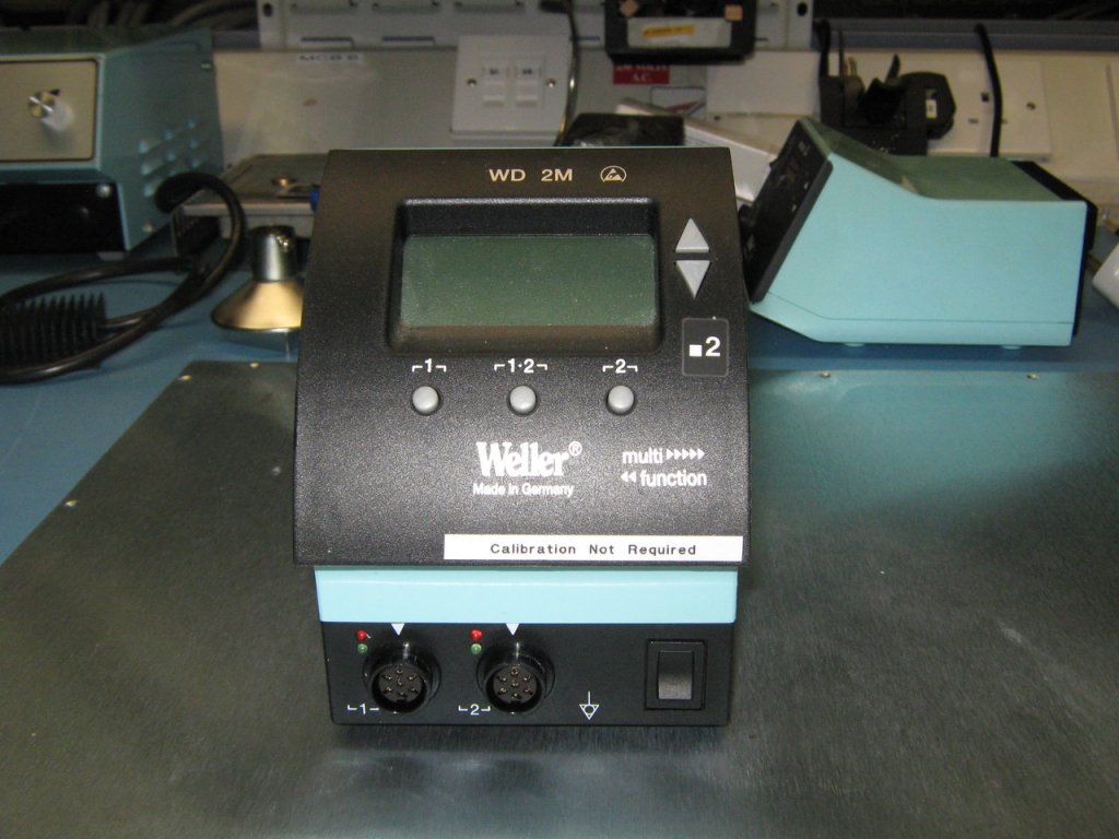

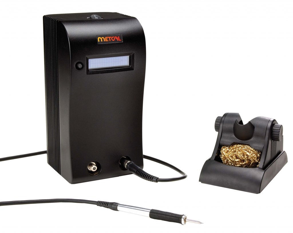

A véleményem a tapasztalaton alapul. Kifejtem akkor bővebben. Van pár alaptételem:
A forrasztásra (javításra) használt asztalon soha sincs elég hely. Mindig zsúfolt ha rendesen dolgoznak rajta. Többféle szerszám és műszer van rendszeres használatban ami szépen kitölti helyet. Rend akkor van ha céltudatosan rendet raknak rajta ami időbe (pénzbe) kerül. Ha nem szalagmunka amit csinálunk akkor helyhiány van.
A forrasztóállomás bekapcsolását és a hőmérséklet állítását az esetek nagy többségében a felhasználó a pákával a kezében végzi. A nem pákás kezével az asztalon támaszkodik.
A forrasztóeszközök a munkaasztal távoli pontján vannak elhelyezve ahol még az ember kinyújtott karral épp eléri.
-műanyag takaróelem a "gombok" előtt.
Akadályoz az azonnali beavatkozásban mert szabad kezet és helyet igényel.
-derékszögben álló kezelő felület
Ha közvetlenül a munkaasztalon van akkor nem esik kézre sem pákával a kézben sem nélküle.
-nyomógombok hiánya
Ezalatt olyan gombokat értek ami jól elkülönül a készülék előlapjától. Még kesztyűs kézzel is biztosan érzed és nyomkodod.
-főkapcsoló a készülék oldalán
Nem látszik és nehezen elérhető illetve feleslegesen rabolja a helyet, mert nem lehet közvetlenül semmit sem mellé rakni. Felül és elől tökéletes helye van de oldalt soha. A JBC előszeretettel rakja hátra
Használati hibák:
-nehezen értelmezhető visszajelzések. 3 led szegmens.
A mai világban ez már gáz, igazi nyolcvanas évek...
-pár funkció csak úgy érhető el, hogy előtte egy gombot nyomva kell tartani pár másodpercig
Az ember nem szeret nyomva tartani dolgokat mert kényelmetlen.
-nincsenek előre beállítható hőmérsékletek
Kényelmes, gyors és egyszerű, mert ugye pákával a kézben arcod előtt mikroszkóppal...
-hegycsere esetén figyelni kell az új hegy helyes pozicionálására.
Amire figyelni kell ott biztos, hogy problémák adódnak. Ha valamit nem lehet berakni fordítva hidd el be fogják, még ha elsőre nem is enged az anyag.
-hegycsere esetén a helyes hőmérséklet kijelzése érdekében állítani kell (nincs automatikus kalibrálás)
A piacon a többieknél nem kell.
-hegycsere után nem fűt fel automatikusan
Azt írták, hogy működés közbeni hegycsere lehetséges ez nem pontosan az.
-nem vezérelhető távolról (ha jól olvastam)
Ha valaki valamit véletlenül elállít akkor időt rabló és körülményes minden beállítást leellenőrizni. Illetve sok dolgot nagyon megkönnyít.
-az egy "Tuchel" csatlakozó a pákának?
Vannak emberek akik ha találnak egy Tuchel csatlakozót akkor valamiért késztetést fognak érezni arra, hogy azt oda bedugják. Jobb ha egyedi csatlakozó van.
Itt van pár kép arról, hogy mi szerintem a helyes tervezés.

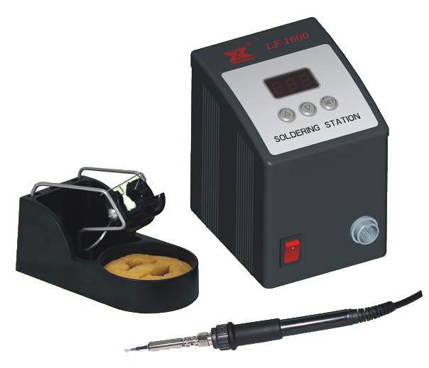

...és, hogy mennyire igaz minden:
Csak ilyet ne!!!
