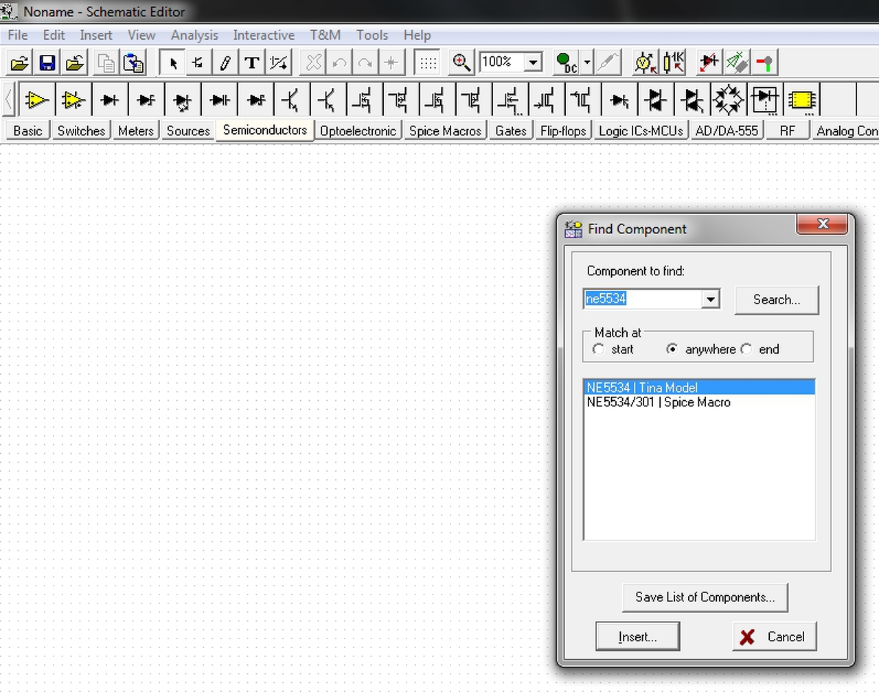

Valaki tudna nekem segíteni egy meglévő kapcsolás lemodellezésében? Olyan formában kéne elkészíteni, amivel én meg tudom mérni bizonyos pontokon a jelalakot,feszültséget, áramerősséget. Itthon feltelepíteném mondjuk a Tinát ,vagy más progit, és a lemodellezett kapcsoláson méregetnék, próbálgatnám. És.... ha esetleg úgy alakul, az sem baj ha az illető aki segít, valószínű majd tud tanácsot adni bizonyos hibák megoldására. Tehát aki ért is hozzá, olyan segítségét keresem. Egy kis honoráriumot is felkínálok siker esetén, hogy ne csak a segítőkészség domináljon, de.. ne számítsatok sokra, nem cég, de még csak vállalkozó sem vagyok. Priviben üzenjetek!
Szia! Azt azért tudni kellene, hogy milyen áramkörről van szó, mert sokszor találkozom azzal, hogy minden progi jeleskedik valamiben. Van amelyik az analógban, van amelyik a digitálisban... Bár, ha feszültség szinteket akarsz mérni, akkor valószínűleg analóg. Viszont nem mindegy, hogy azon belül is erősítőt, tápegységet, digitalizálót, U/I generátorokat, komparátorokat... akarsz tesztelni, mert annak, aki segítene, értenie is kell hozzá.

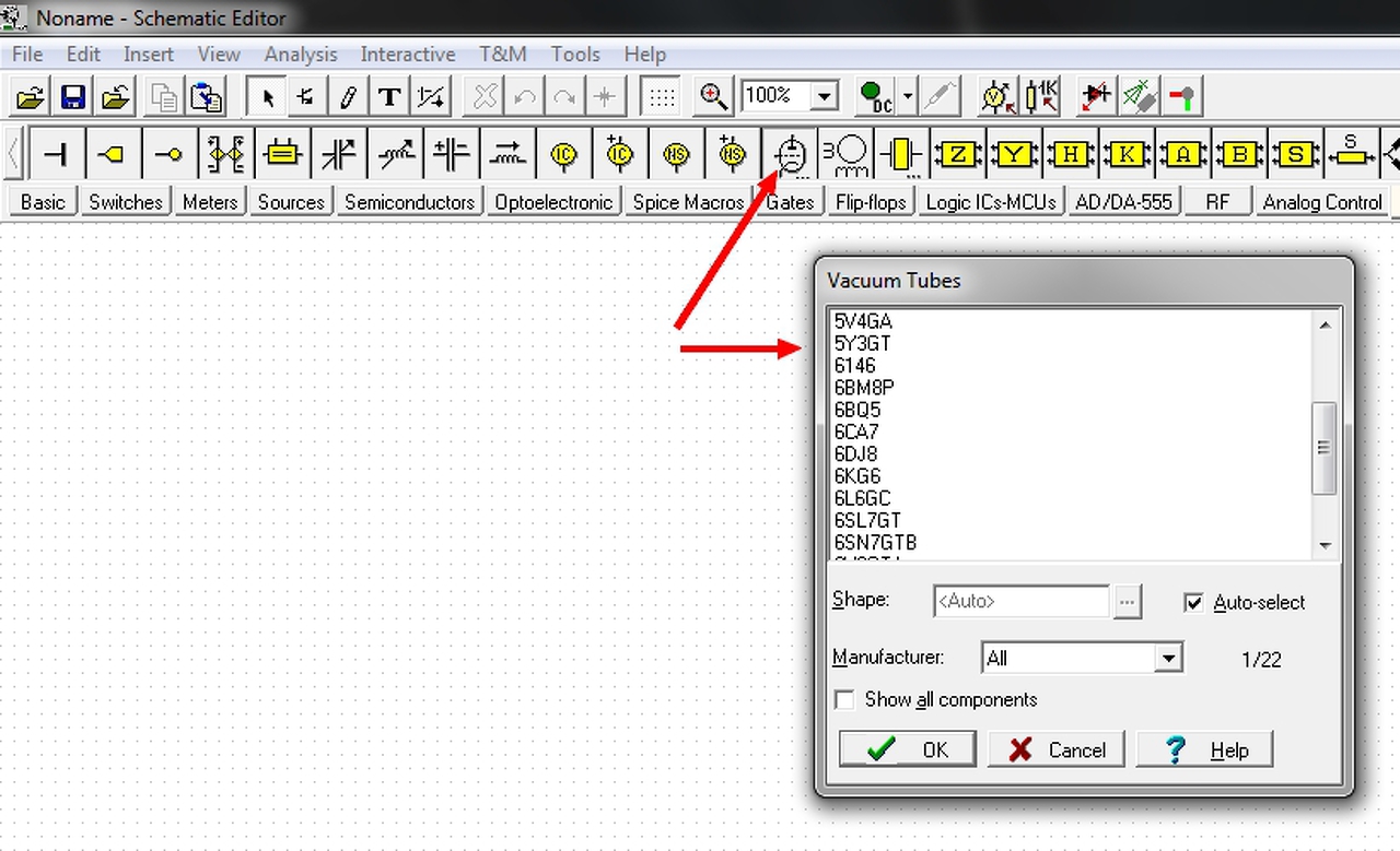

Üdvözlet!
Afelől érdeklődnék, hogy léteznek-e olyan tervező- és szimulációs programok (analóg és digitális), amiket a gyerekek szájízére csináltak. Van egy 11 év körüli srác és a távoli jövőben szeretne ezzel foglalkozni, és most kezd a szakmával ismerkedni. Egy olyan felületű program kéne, ahol a szabványos eszközök jelei mellett/helyett játékos grafikák is volnának benne, és a szimuláció is arra lenne kihegyezve, hogy a kis lurkó megismerje az alkatrészek alapműködését.
Üdv, Rozsomák
Ezzel még én is játszottam egyszerüen tanulható Edison
Köszi szépen

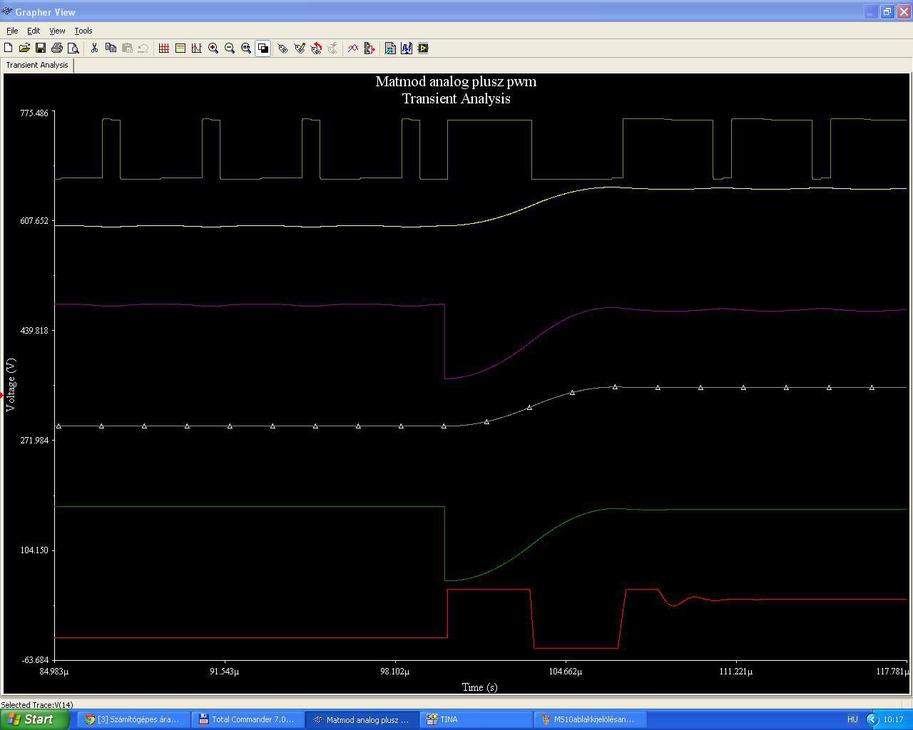

Sziasztok. Megtudná mondani nekem valaki, hogy miért nemtudok szimulálni astabil multivibrátorokat (ME, TTL NAND stb. ) spiceban? Akár Multisimben, akár LTSpiceban próbáltam, nem ment a dolog. Köszönöm.
Be kell építened egy billenthető kapcsolót és akkor el fog indulni.
Aztán sikerült Multisimben, azzal, hogy megadtam a TStep Max-t, azthiszem így van.De az LT ben így sem sikerült. Bár vizsgáztam SPICEból, de azért annyira mégsem vagyok otthon a lelkivilágában, feltételezem valami matematika dolog van a probléma hátterében.

sziasztok, tudnátok ajánlani egy egyszerü szimulátor progit amivel minden komponens értékeit szabadon lehet változtatni? A Tina7es megvan,de abban nem találtam még meg a szimulációs részt, egy másik java alapul találtam,de abban meg nem találtam áramforrást hogy 5v-ot hozzá tudjak addni az áramkörhöz.
Illetve a tinához valaki tud alkatrész bővíthetőséget, hogy honnan és hova kell bemásolni,mert jónak tűnik,de kevés alkatrész van benne .
A passzív alkatrészek értékét mindegyik programban lehet változtatni, az aktívakét meg úgy sem kell, azt megteszik a gyártók. Bár a szimulációban azért azokon is lehet ezt azt változtatni, pl. határadatokat, aktuális hőmérsékletet.
Ha nincsenek nagy igények akkor a tinánál jobb nem kell, azzal lehet a leggyorsabban egy áramkört megrajzolni. Olyan pedig nincs amelyikben minden alkatrész benne lenne.
Lehet használni modelleket is, meg egy adott integrált áramkört is akár a blokkvázlata mintájára. Ha jól ért valaki az elektrotechnikához és a matekhoz, akkor nem nagyon lehetnek akadályok.
Kipróbáltam vagy 7-8 féle ilyen programot, de a tinán és a multisimen kívül mást nem használok.
oké,de nekem a Tinában kb 20 alkatrészt lehet kiválasztani a komponensek közül,és olyan egyszerü dolgok nincsenek mint egy áramforrás 5v os.
és a szimulációt elinditó menüt sem találom.
A tinában több ezer alkatrészt lehet kiválasztani, csak meg kellene tanulni a program használatát. Angolul sem muszáj tudni mert létezik a programból magyar nyelvű is, és talán még a komplett használati utasításból is lehet találni magyart.
A basic csoportban rögtön a harmadik a telep, de mellette jobbról balról ott vannak az egyen és váltakozó feszültségű generátorok, amiknek a feszültsége tetszőlegesre állítható, a teleppel együtt. Csatoltam néhány képet amin látszik hogy hol van az analízis menü, hol vannak az alkatrészek amikre még név szerint is lehet keresni, és - bár a 21. században az embernek hála Istennek már nem kell velük foglalkozni - de még csövek is vannak.
Hát nekem a program kinézete mégcsak köszönö viszonyban sincs azzal amit képeket betettél.
Nemcsoda ha nem találtam ezeket , nálam analisys menű sincs
Pedig ezek mind így néznek ki, kivéve az újabb a TI által kiadott verziót mert abból csak egy butított verzió érhető el, de az alapvető dolgok abban is benne vannak.
Mi a verziószáma, vagyis mit ír ki a Help/About menüpontban?
Az ebben a topicban linkelt josza blog oldalról töltöttem le a tina7 english teljes verziót 5,56mb ,de az abaut résznél csak 1.06 nak irja.

Kicsit ismerkedek a TINA-val.
A 9.3-as egész jól megy, de hiányolom pl. a tranziens eredményekből azt a lehetőséget, hogy nyomom a bal gombot az egéren, erre megnyit egy ablakot és ha elengedem az egeret, akkor azt teljes képernyőre, vagy az aktuális ablak méretére nagyítja ki. Ezt nem tudja a program, vagy csak én nem tudom hogyan kell? Ez a Multisimben egy hihetetlenül kényelmes funkció. Ezt a 10-es verzió demójában sem találtam. Létezik, hogy ilyen egyszerű dolgot nem tud a TINA?
Teljes verziónak az elég karcsú. Nekem a 7-es már nincs meg, de annak emlékeim szerint legalább tízszer akkora méretűnek kellene lennie. A 8-ast használom, annak a telepítője 82MB.
Ge Lee válasza (Felhasználó 46585) hozzászólására (») |
Jan 13, 2015 |
Nem tudom konkrétan mire gondolsz. Az a 9-es ami letölthető innen onnan az egy butított verzió, több minden hiányzik belőle, pl. az interaktív menü teljes egészében. Kipróbáltam én is de maradtam inkább a 8-asnál.
(Felhasználó 46585) válasza Ge Lee hozzászólására (») |
Jan 13, 2015 |
Nekem nem üres a TINA 9-es interaktív menüje. Ettől még nem biztos, hogy működik, mert sosem használtam ilyesmit. A telepítő fájl 141 MB-os. Van ennél hosszabb is?
Csatoltam képeket a Multisimről, hogy milyen nagyításra gondolok. Ilyen funkció nincs a TINA-ban? Vagy csak én nem találom?
Jan 13, 2015 |
Ha 141MB akkor az jó, az enyém csak 93MB.
Értem, szóval a zoom-ot keresed. A help-je szerint lehet zoomolni, de nekem sem sikerült, szerintem abban az ablakban nem lehet. Azt szoktam csinálni hogy újra futtatom a szimulációt, de a kezdő és a vég időnek csak azt a szakaszt adom meg amit látni akarok, mondjuk 1-2 periódusnyit.
Jan 13, 2015 |
Én úgy látom, hogy legalább 2-szer gyorsabban fut le a szimuláció, mint a Multisimben. Legalábbis a 10.1-esnél sokkal gyorsabb. A 13-as gyorsabb, mint a 10.1, de szerintem még ezt is megveri a TINA. Ha viszont újra kell analizáltatni, ahogy írod, akkor ezt a progit nem nekem találták ki...ezzel egyáltalán nem lehet haladni, így nagyon körülményes. Meghagyom oktatási célokra, arra való. Látszik, hogy akik ezt a progit írták, sosem próbáltak benne fejleszteni...
A másik, hogy alig van benne ideális ( matematikai ) modell. Mi az, hogy ideális összegző, de be kell állítani a bemeneti ellenállást, meg a kimenetit? Egy ideális összegző pont arra jó, hogy végtelen nagy a bemeneti ellenállása és nulla a kimeneti. Ezeket még én állítgassam egy "ideális" modellben? És akkor még zárójelben odaírják, hogy opamp... ez rendben van én is arra használom, csak az MS-ben tényleg ideális. Meg egy csomó egyéb dolog hiányzik. Elsősorban matematikai modelleket használnék, ha lenne belőle elég... maradok az MS-nél. Abból is a rajzolást a 10.1-ben csinálom, szimulációra meg a 13-ast, de csak akkor, ha valami nagyon hosszadalmast kell csinálni. A 13-as az én gépemen úgy működik, hogy meghívom, hogy Analyses és akkor van amikor fél perc múlva jelenik meg a táblázat... gyorsabb gépen ez nincs, de hát az enyém nem annyira gyors.
Azért kiváncsi lennék, hogy egy komolyabb szimuláció hogyan fut mondjuk 4 magos procinál, ugyanis ezt igérte a Designsoft a honlapján. Állítólag, az ilyen jellegű szimulátorprogramokat nem is lehet megírni olyanra, hogy több szálon fussanak. Emiatt akartam mondjuk i3...7-re áttérni a TINA-val, de maga a TINA elég butácska még mindig. Na majd a reményfutamban... most nem érdemes.
Szép lassan kiokumlálom az MS hibáit, meg hogy mit lehet mégis tenni, hogy pl. normális értékeket mutasson egy Fourier analizisnél. Vagy a nagy gondom még az AC analizis. Erről le is írják, hogy valami szaturációs probléma miatt nem is lehet futtatni olyan fájlokat, amikben pl. schmitt trigger van... Az LT spice IV sem tudja és ahogy elnézem, egyik sem... szóval, ezek még nagyon gyerekcipőben járnak, pedig az első algoritmus kitalálása óta nagyon sok idő eltelt, vagy 50 év...
