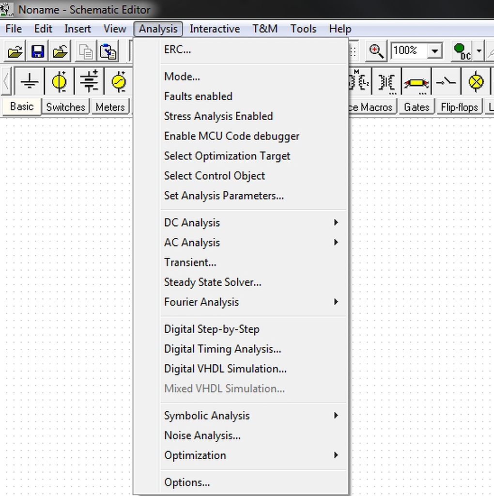

Szia, engem is érdekelne ez a program.Azt szeretném kérdezni, hogy ha a demo letöltésre megyek akkor az ingyenes-e? Előre is köszönöm.

sziasztok, tudnátok ajánlani egy egyszerü szimulátor progit amivel minden komponens értékeit szabadon lehet változtatni? A Tina7es megvan,de abban nem találtam még meg a szimulációs részt, egy másik java alapul találtam,de abban meg nem találtam áramforrást hogy 5v-ot hozzá tudjak addni az áramkörhöz.
Illetve a tinához valaki tud alkatrész bővíthetőséget, hogy honnan és hova kell bemásolni,mert jónak tűnik,de kevés alkatrész van benne .
A passzív alkatrészek értékét mindegyik programban lehet változtatni, az aktívakét meg úgy sem kell, azt megteszik a gyártók. Bár a szimulációban azért azokon is lehet ezt azt változtatni, pl. határadatokat, aktuális hőmérsékletet.
Ha nincsenek nagy igények akkor a tinánál jobb nem kell, azzal lehet a leggyorsabban egy áramkört megrajzolni. Olyan pedig nincs amelyikben minden alkatrész benne lenne.
Lehet használni modelleket is, meg egy adott integrált áramkört is akár a blokkvázlata mintájára. Ha jól ért valaki az elektrotechnikához és a matekhoz, akkor nem nagyon lehetnek akadályok.
Kipróbáltam vagy 7-8 féle ilyen programot, de a tinán és a multisimen kívül mást nem használok.
oké,de nekem a Tinában kb 20 alkatrészt lehet kiválasztani a komponensek közül,és olyan egyszerü dolgok nincsenek mint egy áramforrás 5v os.
és a szimulációt elinditó menüt sem találom.
A tinában több ezer alkatrészt lehet kiválasztani, csak meg kellene tanulni a program használatát. Angolul sem muszáj tudni mert létezik a programból magyar nyelvű is, és talán még a komplett használati utasításból is lehet találni magyart.
A basic csoportban rögtön a harmadik a telep, de mellette jobbról balról ott vannak az egyen és váltakozó feszültségű generátorok, amiknek a feszültsége tetszőlegesre állítható, a teleppel együtt. Csatoltam néhány képet amin látszik hogy hol van az analízis menü, hol vannak az alkatrészek amikre még név szerint is lehet keresni, és - bár a 21. században az embernek hála Istennek már nem kell velük foglalkozni - de még csövek is vannak.
Hát nekem a program kinézete mégcsak köszönö viszonyban sincs azzal amit képeket betettél.
Nemcsoda ha nem találtam ezeket , nálam analisys menű sincs
Pedig ezek mind így néznek ki, kivéve az újabb a TI által kiadott verziót mert abból csak egy butított verzió érhető el, de az alapvető dolgok abban is benne vannak.
Mi a verziószáma, vagyis mit ír ki a Help/About menüpontban?
Az ebben a topicban linkelt josza blog oldalról töltöttem le a tina7 english teljes verziót 5,56mb ,de az abaut résznél csak 1.06 nak irja.
