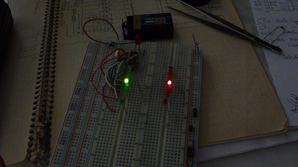

Nagyon köszönöm,megint újra működik
4017 kellett akkor bele, ugye? Melyik lett a reset láb? Örülök, h segíthettem. Küldesz egy képet róla esetleg? Üdv: Laci
Mindent úgy kötöttem be ahogy a panelon bejelöltél nekem,nagyon egyszerűen a 4017 -re sokerű vezetéket kötöttem és működik, még megfogom csinálni kis panelra,és ha jól sikerül köldök képet is,addig is nem kápráztatnálak el ezzel a tákolmánnyal amit csináltam.
Még egyszer köszi
Próbáld meg egy olyan panelra megcsinálni, ami benne volt gyárilag. Az lenne a legszebb és a legesztétikusabb.

Most lesz időm véglegesíteni a bekötéseket, addig is elküldöm a próbapaneles fényképeket,meg a kézi rajzomat.
Sajnos csak smd alkatrészek fognak elférni így megint új kihívás elé nézek, a rajzon jól látszik a 11-es láb van rákötve a 15-ös resetre. Sajnos a videókat nem tudom feltenni,de ha érdekel valakit nagyon szívesen átküldöm, de a legkisebb is 20MB -s

Hali! A 11,15 lábak legyenek földre kötve, a rajzon nincs jelölve. Elég 2db 4148 bele, hiszen, ha az egyik kimenet épp aktív, amivel párhuzamosan van kötve a dióda, akkor a másikon keresztül meg tudja kapni a földet. Mellékelek egy képet az én nyáktervemről. Az RJ11 csatlakozó nem lett beépítve, mivel a panel elkészítése után rájöttem, hogy az RJ45 aljzatba az RJ11 dugó ugyanúgy bedugható, csak tesztelésnél az 1 és 8-as LED-ek kimaradnak. Az összes 4017 sem került beépítésre, csak a helye ki lett alakítva.
Szia! Mivel az eredeti NS-468 teszter lett lemásolva és a próbapanelon is ez lett kialakítva, én maradnék ennél a megoldásnál,mivel működik a 4017-el .A 11és 15-ös lábakat csak össze kell kötni.
Az előző hozzászólásodban lévő rajzon pedig földre van kötve. Ha nem kötöd földre, akkor lebegni fog, nem lesz stabil.
Nem is írtam, hogy nem működik. Ez így tökéletes.

Megépítettem a képen látható kábel tesztert. A kérdésem az lenne, hogyan lehetne megállítani, az óra jelet egy nyomógomb segítségével, hogy az ereket egyenként tudjam vizsgálni? Igazság szerint én ebből egy audio-kábel vizsgálót szeretnék csinálni, szakadás vizsgálónak. Ezért már kicsit másképp építettem meg mint ahogy az eredeti rajzon van ez látszik a kézzel rajzolt képen. Itt az a jelenség van, hogy a nyomógomb lenyomásakor szépen lépked a 4017, de ha megszakítom a gombbal akkor eszeveszettül rohan a ledsor. előre is köszi
