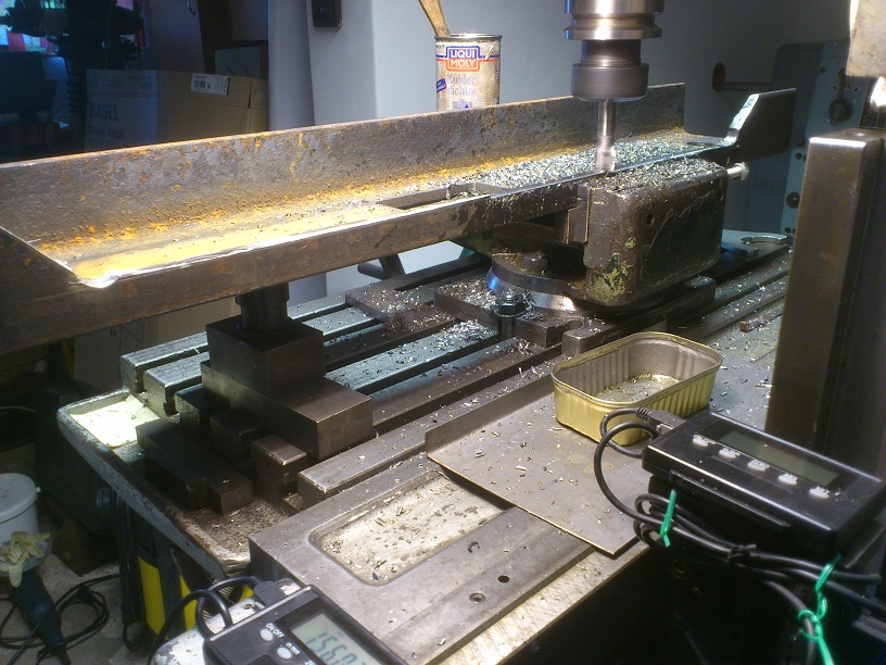

Nekem már 2 gépem is van. Az első tiszta vas, a fényképpel ellentétben egy 3~ motor van rajta főorsónak, frekvenciaváltóval hajtva. Ezen készült a Csfk_2, ami könnyű alumínium. Azon szoktam panelt marni és azon készült az előlap is.
Köszi. Szépek, gondolom jók a gépeid. Milyen programokat használsz? Pl. nyák maráshoz?
