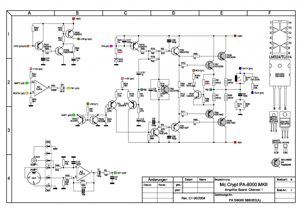

(#) libertitas válasza reloop hozzászólására (») Szept 9, 2012 /
Igen. Továbbra is méregettem, és ráakadtam erre a bakira. Elhalt az R22. Most cserélem.
(#) libertitas válasza libertitas hozzászólására (») Szept 9, 2012 /
Beraktam egy új ellenállást, 610Ohmot. Két mérést csináltam. Eddig jó. Délelőtt mérek még párat, remélem jó lesz. Köszönöm a segítséget, mint mindig.

Végeztem pár mérést még és nem oldódott meg a probléma az ellenállás cseréjétől.
A hozzászólás módosítva: Szept 9, 2012
(#) reloop válasza libertitas hozzászólására (») Szept 9, 2012 /
Kevés a remény, hogy a TL072 nem hibásodott meg az egyik oldalán bemeneti, másik oldalán kimeneti hibától. Cserét javaslok.
Megtettem, de sajnos nem változott. Van 3 db még a használt IC-n kívül, melyek közül mindegyiket kipróbáltam. Nincs változás.
Mi lehet akkor, ha kiveszem a 470pF-os kondit a kimenet és az inv. bemenet közül ? Egyáltalán mi lehet a funkciója ?
Ha ez az IC komparátorként viselkedik, akkor nem szükségszerű bármifajta visszacsatolás.
Azt hiszem, hogy sikerült egy állandó diagnózist felállítani.
Eszerint, ha az erősítő hosszabb idő után (több mint 1-2 perc) kerül bekapcsolásra, akkor nem indul elsőre, csak kb. 3-4x-re. Ha 1 percen belül történik az indítás, akkor nincs gond.
A sikertelen indítások alatt, ahogy írtam, negatív 1 - 1,2V kerül a + tápra, majd kikapcsoláskor olyan tranziens játszódik le, mely a clip LED felgyulladással egy időben az addig negatív tápot hirtelen átváltja + 14 körülire és lassan lecsökken nullára. Ezalatt 13V körül gyullad ki a LED és 10V-nál alszik el. Rossz indításkor a LED + sarkán - 0,6V van, majd kikapcsolásnál ez átvált 2V-ra és csökken 0-ra
Jó indítás után a kikapcsolásnál a tranziens olyan, hogy 9-10V-nál gyullad ki a LED és 5-6V körül alszik el. A tápfeszültség monotonon csökken nullára, ahogy kell.

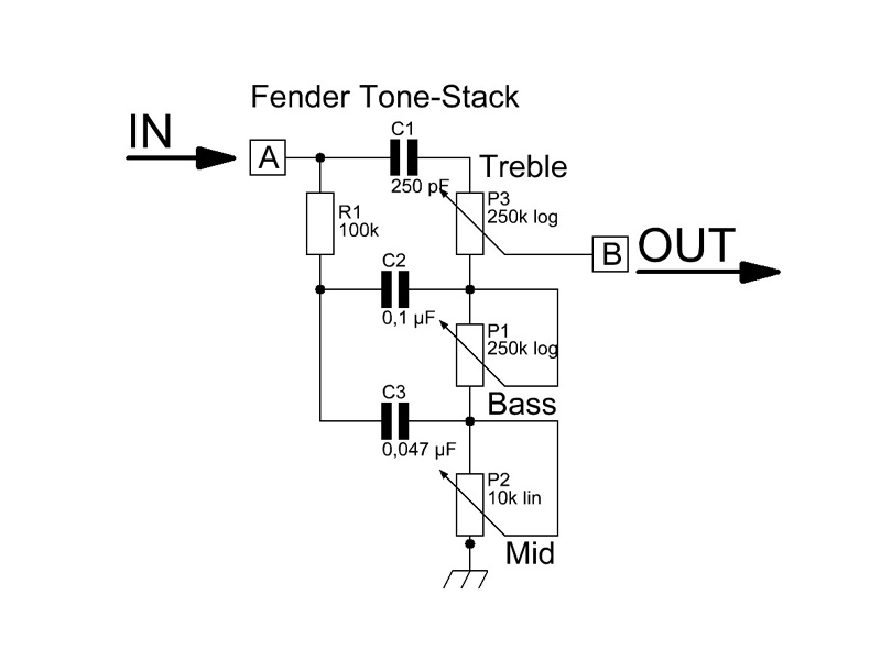

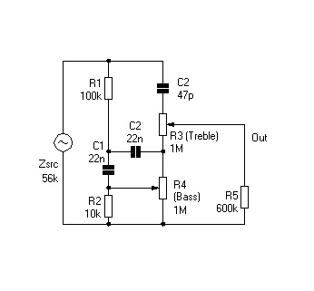

(#) marone hozzászólása Szept 9, 2012 /
Helló !
Lehet találni ilyen rajzot hangszínszabályozóról.
Mi az a "Zsrc 56K" ? Gondolom a bemenet, de azt hogyan kell bekötni ?
Nem kötünk ennél semmit a földre ?
A Fenderét azt értem, de a Voxét nem.
Valaki esetleg megszakértené ?

(#) kadarist válasza marone hozzászólására (») Szept 9, 2012 /
A kapcsolás alsó vízszintes vezetése a föld. Logikusan kell rátekinteni és akkor meg is van a megfejtés.

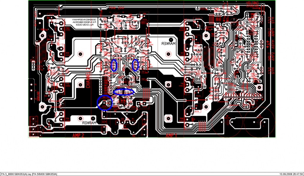

Üdv! Az előerősítő pozitív tápja ilyen mértékben (+15V-ról -1V-ra esik) nem omolhat össze. A pozitív tápágban valahol oda nem illő 100 ohm nagyságrendű ellenállásnak kell lennie, különben a feszültségstabilizátor által 1A-re korlátozott áram rendkívüli hőfejlődést okozna.
Meg kell keresned hol alakul ki feszültség lépcső amikor a pozitív táp helyén negatív feszültség jelenik meg, és ezt a hibát el kell hárítanod.
A táp összeomlást úgy gondolom, hogy a clip jelző kimenetén folyó ~20mA áram terheli a tápot és ennek következtében esik a pozitív tápfeszültség. A tápesés leosztva vissza kerül a bemenetre, és egy öngerjesztő folyamat indul be, esetleg oszcillál az áramkör.
A rajz készítője komolyan gondolhatta ezt a dolgot, mert (kiböngésztem) NYÁK tervet is közöl, persze hibásat. Az IC2- höz kapcsolódó tuner kimenet biztos nem volt kipróbálva Ez a clip jelző sem kiforrott kapcsolás, csak bele lett firkantva, hogy csicsásabb legyen. Átnéztem pár bass előerősítőt, nem találkoztam ezzel a szolgáltatással.

(#) libertitas válasza reloop hozzászólására (») Szept 10, 2012 /
Szia! Igen, ez a gyors és drasztikus tápleesés nagyon különös, főleg azért, mert ha kiveszem az IC-t nem következik be. Így tehát feltételezem, hogy nem a clipes részen kívül van gond, vagy pedig az indítja el a degradáló folyamatot.
Ahogy néztem, azért talán van esély arra, hogy működőképes a clip kapcsolás. Néhány helyen mondjuk a jelbemenet az invertáló lábra történik.
Az ilyen neten, megbízhatatlan forrással közzétett NYÁKokat pont a nagy rizikófaktor miatt nem szoktam használni.
Kinyomozom akkor azt az ellenállást, ami bekever, viszont erre nem tud sajnos előbb sor kerülni, mint 2 hét, mert nem leszek otthon addig.
Mivel alapvetően ezt a clip problémát kellene orvosolni ahhoz, hogy készen legyen az erősítő, így talán egy LED-es clip jelző topic jönne jól.
Utánajárok, hogy van-e ilyen már és ha nincs, akkor nyitok egyet. Ezen kívül itt jelentkezem majd, ha elkezdtem a keresést.
