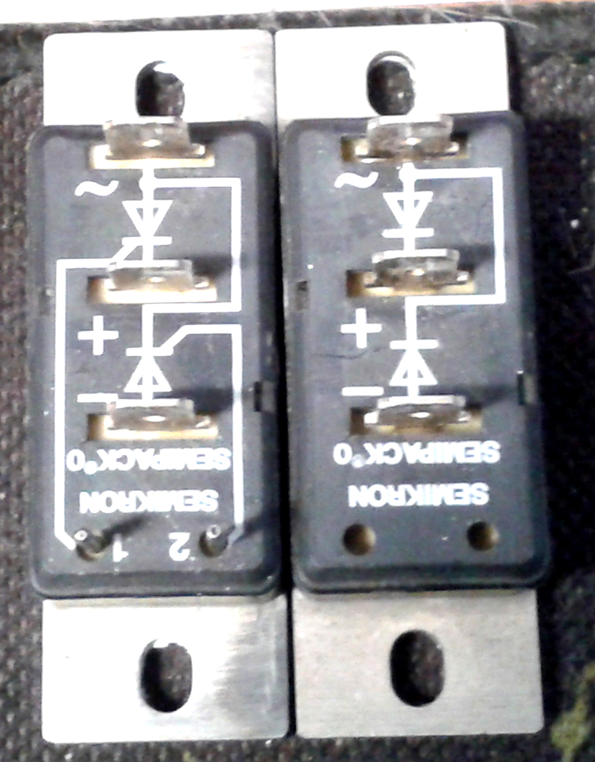

Hátha valaki még hasznát veszi: Egy régi frekiváltóból került ki ez a tirisztor és dióda blokk. Most egy elektromágnes ki-be kapcsolás volt a feladat, BE teljes hullám, KI zéró. Nem tudom, eredetileg hogyan vezérelték az egységet, de kipróbáltam ellenállással összezárni a két vezérlő elektródát - nagyon melegedett, különböző értékekkel is próbáltam. A lehetséges, leginkább veszteség mentes gyújtásnak végül is egy 330nF-os kondenzátorral összezárt vezérlő elektródás lett. Nullátmenetes vezérlés nem szempont, így ez a megoldás teljesen megfelel az elvárásaimnak.
Ha szinkronozott gyújtójel helyett valamilyen egyszerű gyújtást akarsz, akkor a tirisztorok gate-je és az anódja közé kell kapcsolnod egy-egy ellenállást. Az így kialakított elrendezésben csak a gyújtás idejéig lesz érdemi veszteség az ellenállásokon. Amit próbáltál, hogy a gate-ek közé tett ellenállással gyújtasz, az csak az antiparallel kötött tirisztorok esetében megfelelő megoldás, viszont ott elterjedt. Félig-vezérelt híd esetében nem célszerű, mert mint tapasztaltad, az egyik félperiódusban az ellenállásra végig rájut a gyakorlatilag a teljes kimenő feszültség, ami jelentős disszipációt eredményez. Idézet: „Ha szinkronozott gyújtójel helyett valamilyen egyszerű gyújtást akarsz, akkor a tirisztorok gate-je és az anódja közé kell kapcsolnod egy-egy ellenállást. Az így kialakított elrendezésben csak a gyújtás idejéig lesz érdemi veszteség az ellenállásokon.” Pontosan így van, ezt is kipróbáltam, működik. A kondenzátorral még egyszerűbb a dolog, ezért ennél maradok. Egy impulzus relé kimeneti reléje zárja majd a kondenzátorral sorban a gyújtó kivezetéseket és tökéletesnek tűnik. Először, felületesen néztem és ellen-párhuzamosnak véltem a kapcsolást, de nem az. Gondolkodtam, mit keresett ez a kapcsolás egy frekiváltóban, de valószínű tiltó-engedélyező funkciója lehetett.

Érdekesen szívatott egy áramkör, hogy népies legyek. Ellenpárhuzamos tirisztorokkal kapcsolom a hálózati feszültséget egyenirányító hídra, ami behúzó mágnest táplál, ca 6-700VA. Itthon nagyszerűen működött, leválasztó transzformátorról működtetve, a helyszínen a tirisztorok begyújtás után vezetésben maradtak. A gondolatom, fázistolás miatt nem tudnak kikapcsolni, beigazolódni látszik, egy 680nF-os kondenzátort a tekerccsel párhuzamosan kötve a kikapcsolás rendeltetés szerűen működik.
Gyári SSR-ekkel sosem volt ilyen gondom, itt a nagy érzékenységű tirisztorok használatából fakadhat. Néhány mA a gyújtóáramuk... A hozzászólás módosítva: Máj 14, 2023
