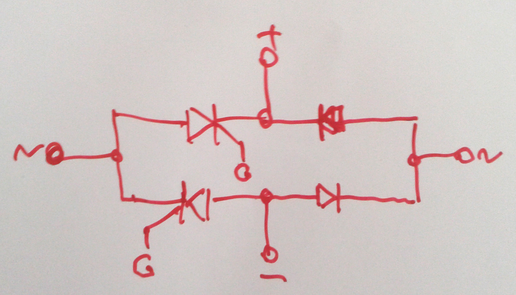

Itt vagyok megint. Úton van felém néhány darab félig vezérelt Graetz. Rajz mellékelve. Azt még nem tudom, hogyan tudom begyújtani a tirisztorokat, nehezítve a dolgot egy szem optotriakkal megoldható-e. Nullátmenetes optóval. Vagy 2 db kell, úgy könnyű, a LED-jeiket sorba kapcsolva önállóan gyújthatják a tirisztorokat. Viszont az egy db optó előnyös lenne, mert a használt kapcsolóáramköröm tartalmaz egy db optotriakot, MOCxxx zero-cross.
Most azon studéroztam, lehetséges-e 1 db optóval gyújtani a tirisztorokat? Mit Ti szóltok ehhez? (Szerintem nem jó, de hátha...) A hozzászólás módosítva: Ápr 20, 2026
Ha ohmos terhelésed van, akkor a 2. ábra szerintem működhet. Mondjuk a gate bemenetekre jutó kb. egyforma árameloszlást segítené, ha az opto-triaknak kettő munkaellenállása lenne, külön-külön a kettő gate-re. Ha a terhelésnek van belső feszültsége, akkor nem tudom, hogy egy nullátmenetes optotriak hogyan boldogul a megfelelő gyújtáspillanat megtalálásával. De ez a probléma szerintem akkor is megvan, ha külön 2 db opto-triakot használsz.
Én is külön ellenállást használnék, papírforma szerint begyújtás után lecsökkent a gate feszültség.
Illetve, hogy melyik negyedben éri a gyújtás a tirisztort.
Köszönöm a válaszaitokat! Az áramkör egy húzómágnest működtetne, ami 600-4000 W-os alkalmankénti teljesítmény között lehet.
Létezik tirisztor kimenetű opto is, de ritka, valamint nem nullátmenetes. A két külön ellenállás természetesen nem probléma és nem is takarékosságból rajzoltam csak egyet. Arra gondoltam, hogy az egyes tirisztorok csak a saját félperiódusukban kapnak gyújtást, így elég egy is, de legyen ez a legnagyobb feladat. (ebben nem vagyok biztos, de 12-24 V-ról kipróbálom és ráengedem a szkópra a jeleket) Már úton vannak az alkatrészek, beszámolok a fejleményekről.Eddig hol SSR+Graetz, hol ellenpárhuzamos tirisztor blokk+Graetz a kapcsoló elemem. A mostani néhány vezérelhető félhíd kompaktabbá tehetné néhány alkalommal a munkáimat, 5 db-ot kínáltak-vettem. A hozzászólás módosítva: Ápr 21, 2026
Ha induktív a terhelés, akkor a célszerű lenne a 2-es kapcsolás kimenetére is null diódát tenni, mint az 1-es kapcsoláson van. Ha csak bekapcsolás, nincs szabályozás, akkor egy induktív terhelés esetén majdnem mindegy, hogy nullátmenetes vagy szabadon gyújtható az opto eszköz, illetve hogy triak vagy tirisztor. Gondolom a bekapcsolás alatt folyamatosan áramot adsz az opto eszköz ledjére.
Köszönöm! Maga az eszköz az első ábra szerinti valós elméleti rajza, vagyis az a szabadonfutó, vagy védődióda már benne van. Igen, a kívánt ideig folyamatosan megy a LED a csatolóban. A bekapcsolás és a szünet ideje másodperces nagyságrendű.

Az elgondolás szerint működik a dolog. 17V AC-ről és egy izzóval próbáltam és szó szerint fényesen működik! A meglevő ütemadó, időzítő áramköröm kimenetén levő zero-cross optó prímán gyújtja mindkét tirisztort. Így egy kis segédpanelt kell a blokkhoz illeszteni és kész a ki-be kapcsoló egyenirányító. Nyilván mindkét gate egyszerre és ugyanazt a pozitív triggert kapja, de csak az gyújt be, amelyiknek az anódja pozitív feszültséget lát. Az optó se bánkódik emiatt, bírja. Köszönöm a biztatást.
