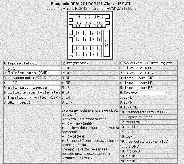

Meg lehet-e szólaltatni egy kormányról vezérelhető autó rádiómagnót külső kijelzője és kormányvezérlője nélkül? Konkrétan egy PHILIPS (22DC984/82)CITROEN gyári készülékről van szó. Szabványos ISO csatijai vannak: (csak BLAUPUNKT leírást találtam de gondolom ez is szabvány, legalábbis ugyanígy néz ki.) Amit nem értek: 7-20 csatlakozók funkciói .
Ha vannak az előlapon is gombok és kijelző, akkor szerintem igen. Az ISO az szabványos, gyakorlatilag minden autórádió ilyen, vagy ilyenné alakítható.
A C 7-20-ig vannak a finomságok, CD tár vezérlés, kormány, autó interfész, kijelző, AUX... Üdv Inhouse

Van egy VW Alpha tipusú autórádió, aminek a bekötése érdekelne. A bekötési rajzot megtaláltam a neten, csak lenne egy két kérdésem vele kapcsolatban. Van a csatlakozók között egy napocska, egy S-kont. és egy Tel. Mute csatlakozás. Ezek mi célt szolgálnak? Ezek közül valamelyiket még rá kell kötni a tápra? Nem igazán szeretném elcseszni ![]()
Napocska:
Bemenet. Általában az autó világításával van összekötve. Felkapcsolt lámpánál bizonyos dolgok világítanak a fejegységen, egyébként nem. S-kont: Bemenet. Folyamatos 12V -ot kell ide kötni, ez biztosítja a fejegységben lévő memória áramellátását. Tel. Mute: Bemenet. A kihangosítóval (is) lehet összekötni. Ha beszélsz rajta, elnémítja a fejegységet.
Ami nálam volt, annak a világítás (napocska) szálát pluszra kellett kötni, különben nem látszott a kijelzőn semmi...
Üdv Inhouse
Bakman, Inhouse köszönöm. Így már világos
