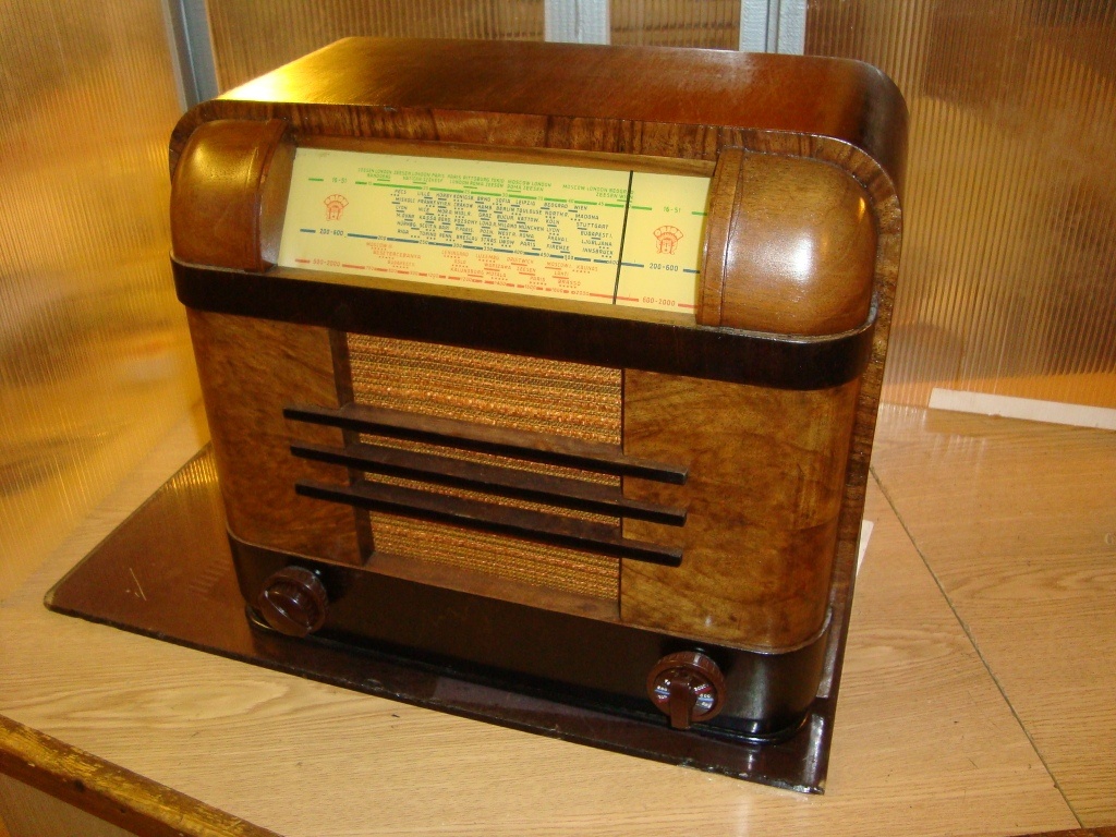

A szokásos szép munka. Gratulálok hozzá.
Igen erre gondoltam, én is ezt ismerem, a Kádár könyv szerint is ilyen az eredeti.
Ha teljesen elkészült kérhetünk egy videót a rádióról? A hozzászólás módosítva: Szept 22, 2012
A végén csinálok videót, de még sok munka van rajta, kb 2-3- hétre számolok, mire kész lesz.

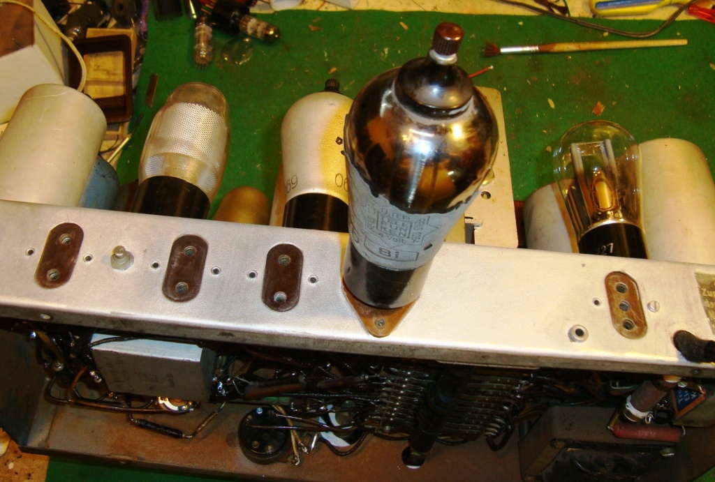

Van még egy érdekes dolog, aminek szerepére eddig nem jöttem rá, írok róla, hátha valaki okosabb nálam. A készülék hátlapján van egy csőfoglalat, egy az egyben a végcső foglalatával párhuzamosan kötve, fűtés, rács, katód, minden. Vagyis a végcsövet oda is be lehet dugni, ugyanúgy szól a gép. Nem tudom mi szerepe lehet, talán a nagyobb teljesítmény elérésére két végcsövet is lehetett beledugni, vagy kirakva a cső jobban hűlt? Lehet találgatni.

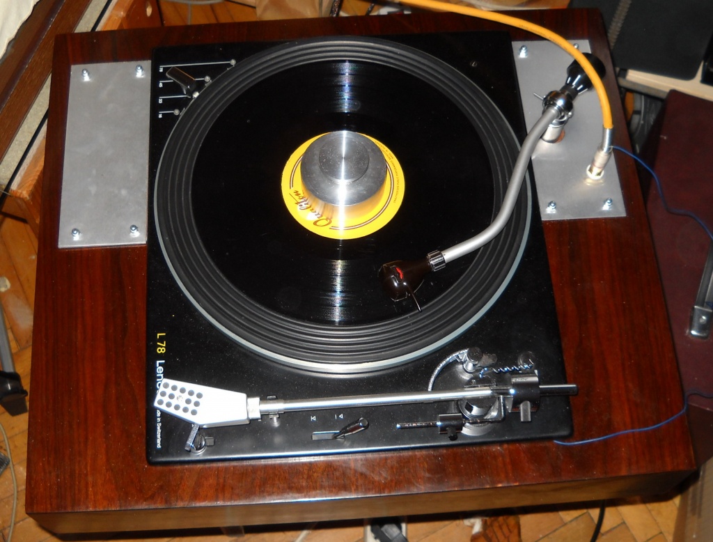

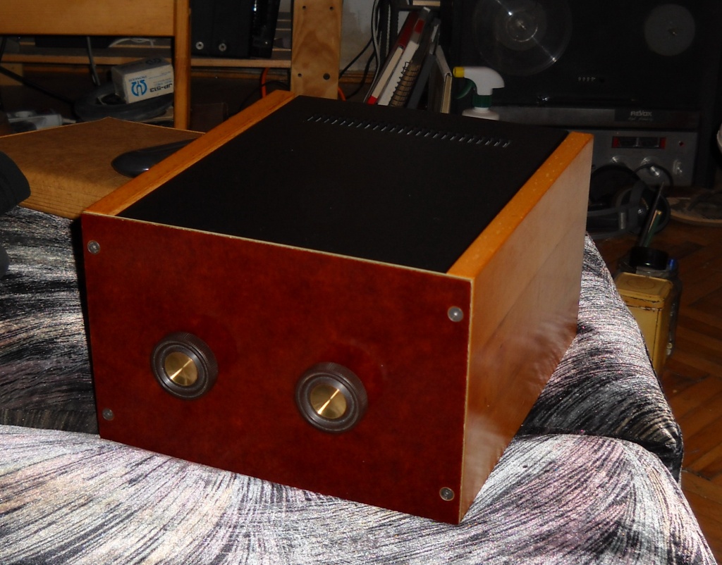

Elkészültem a drágaszágomal', Lenco L78-as futómű egy 9,2 kg-s fadobozban, fekete dió furnérozással (saját készítés ez is), a gyári karban Shure M78-as hangszedő, a másik standard "S" karban egy régi elektrodinamikus Supraphon PS16 van, mindkettő gramofon lemez hallgatásra való, a Shure csak az egészen "újakhoz" (1950 - ) , illetve a PS 16-ból létezik mikro is, volt néhány ország, ahol a 78-as sebességű lemezt mikrobarázdásra vágták, ezzel megnövelve a játékidőt, ez a fej ezekhez jó. A korrekt lemezkorrekció beállításhoz egy 9 féle korrekcióval ellátott mono fonó előfokot használok amibe beépítésre került egy légforgós magas vágó és egy lemezdübörgés szűrő. A hozzászólás módosítva: Szept 24, 2012
