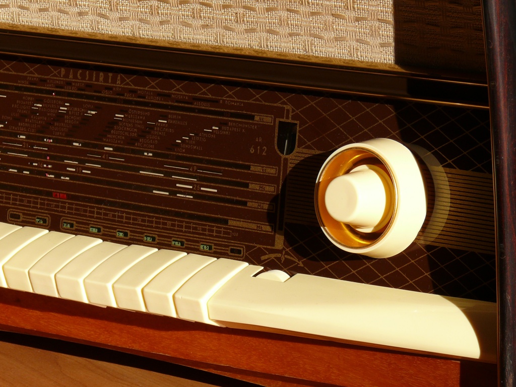

Szervusztok! Örülök, hogy Rátok találtam, kár, hogy csak most. De legalább most igen. Szóval én egy lelkes amatőr vagyok, aki mostanában meglátott egy pacsirtát és innentől kezdve úgy tűnik nincs menekvés....
Az eddigi munkáimról teszek fel képeket. Kész van már egy Videoton R5700 is, majd teszek fel arról is képeket. Természetesen tökéletesen működik mindegyik. Most egy Orion 228A szögletes rádión dolgozok, és legújabb szerzeményem egy Orion 324-es. Azt szeretném kérdezni, hogy az csak egyenárammal használható? A 220-ba ne dugjam még véletlenül se? (mondom, hogy amatőr vagyok, ráadásul gépész, nem villamos....) Kíváncsi vagyok mit szóltok a műveimhez?
A 324 univerzális rádió, beköthető 220(ma már 230)V-ra is. Ennek az egyenirányítója szelénoszlop,ami ma már nem biztos, hogy jó. Szerintem -csövek nélkül- állítsd 220-ra(kapcs rajz), és mérd meg az első elkón az egyenfeszt, 200V-nál nem lehet nagyobb (az EBL pentóda max. anód(és segédrács)feszültsége nem lehet nagyobb! Persze vizsgálandó az elko is. Aztán még sok teendő lesz -olvass vissza ebben a topicban!
Szép a Pacsirta, jól szól? Én az enyémekbe beépítettem CCIR-OIRT adaptert, mindegyiket átállítottam 240V-ra(a csövek munkapontjai így is jók) . A hozzászólás módosítva: Okt 7, 2012
Én is tettem bele OIRT-CCIR átalakítót és teljesen jól szól! Rendszeresen hallgatom. A rövid hullámok is jók, a közép hullám viszont egyáltalán nem jó.
Az erősítőjét is imádom, CD játszót rákötve, úgy hallgatom a CD-ket. Van egy sztereo Pacsirtám is, a Videoton R5700. Az is szuper jó. Abban én is 240 V-ra állítottam a bemeneti feszültséget, és úgy is tökéletes. Köszönöm a segítséget a 324-el kapcsolatban. Bedugtam, a skálaizzók világítanak, de nem úgy néz ki, mintha a rádió része jó lenne... Viszont nem is füstöl.... Majd keresem a hibát. Mindenesetre a csövek fűtenek. |
