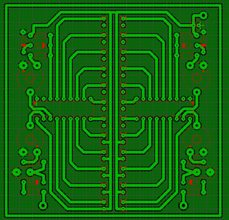

Addig nézegettem, míg összezavarodtam.
Az egyik IC-t a NYÁK túlsó felére tervezted. Figyeld hova esik az 1-es láb!
Mindkettő egyazon oldalon van. Vagy csak nem értem mire célzol...
A NYÁK terveden a baloldali IC alulnézetben van (tedd magad elé az IC-t és nézd hová esik az 1-es lába), a jobb oldali felülnézetben. Az IC-t tükrözted, holott csak elforgatni lehetett volna esetleg.
Lehet ám, hogy kisebb gond forrasztási oldalról berakni azt az IC-t, mint áttervezni a rajzot
Na már sikerült felfogni. Én is gondoltam arra, hogy forrasztási oldalra rakom az, úgyhogy az is lesz.
Tegnap lemartam a panelt, de ocsmány lett, de újat nem csinálok, mert már nagyon elhasznált a vas-kloridom. A célnak megfelel. Köszönöm segítségedet!

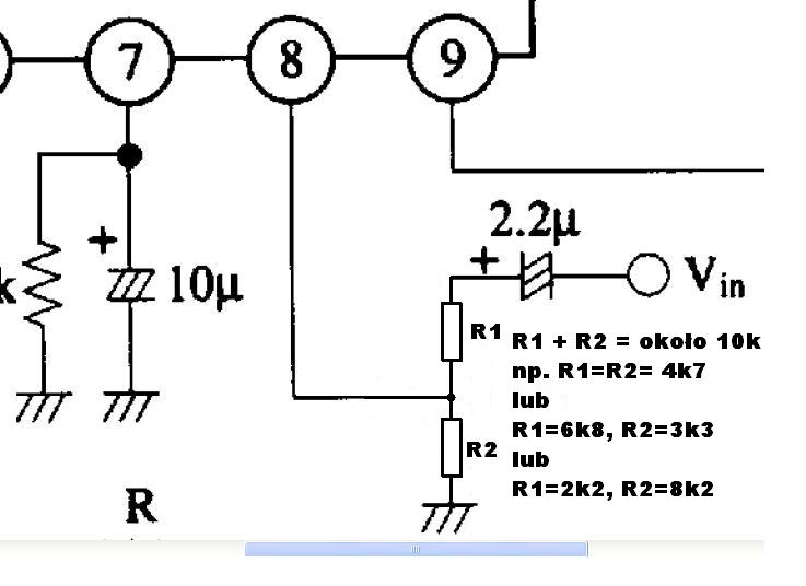

Tudnátok segíteni hogy az AN6884 8-as lábára milyen ellenállás osztót kéne tennem ahhoz hogy a keverő bemenetére(0dB 775mV) tudjam illeszteni úgy hogy 0dB-nél a 3. led világítson?
Az adatlap azt írja, hogy akkor ég a 3.Led (0dB), mikor a 7-es lábon 1,1V van. Az 5-ös lábon ekkor 57mV a jel. Ami igaz is lehet, mert ha a 8-as lábon 10kohm van, akkor 26dB az erősítés, vagy is feszültség viszonyban ez 20-szoros érték (20dB=x10 6dB=x2 26dB=x20) Ha az 1100mV-ot elosztjuk az 57mV-al, akkor 19,29 jön ki. 775mV/57mV=13,59 feszültség viszony. Az osztás 1+(R1/R2)=13,59. Tehát ha R2-ek 2,2kohm-ot választunk, akkor R1 értékének 27kohmnak kell lenni. Ez ugyan (27k/2,2k)+1=13,27 de az IC erősítése is változhat 24..28dB között IC-től függően. üdv! proli007
Köszönöm, akkor ha jól értem akkor a 8 as lábat 2,2K -al GND re, és 27K-al a becsatoló elko-ra kell kössem és akkor lesz 775mV bejövő jelnél a 3 led-em fényes.
Így van. De az is elképzelhető, hogy nem kell bementi osztó. Mert érdekes módon, a 775mV csúcsértéke, pont 1,1V. Vagy is Ucs=Ueff*gyök2. Vagy is erős a gyanúm, hogy ha a 8-as lábon a 10kohm-ot elhagynánk, akkor az erősítés egyszeres lenne, és 0dB-nél (775mV) jelezne a 3. Led. De hogy az időzítéssel (a kijelzés dinamikájával) mi lenne, azt nem tudom, mert nekem még sosem volt ilyen IC-m. Szóval gyanítom ezért alkalmaz mindenki potit a bemeneten, és nem feszültségosztót, hogy az érzékszervei alapján állítsa be a kijelzést.. üdv! proi007
