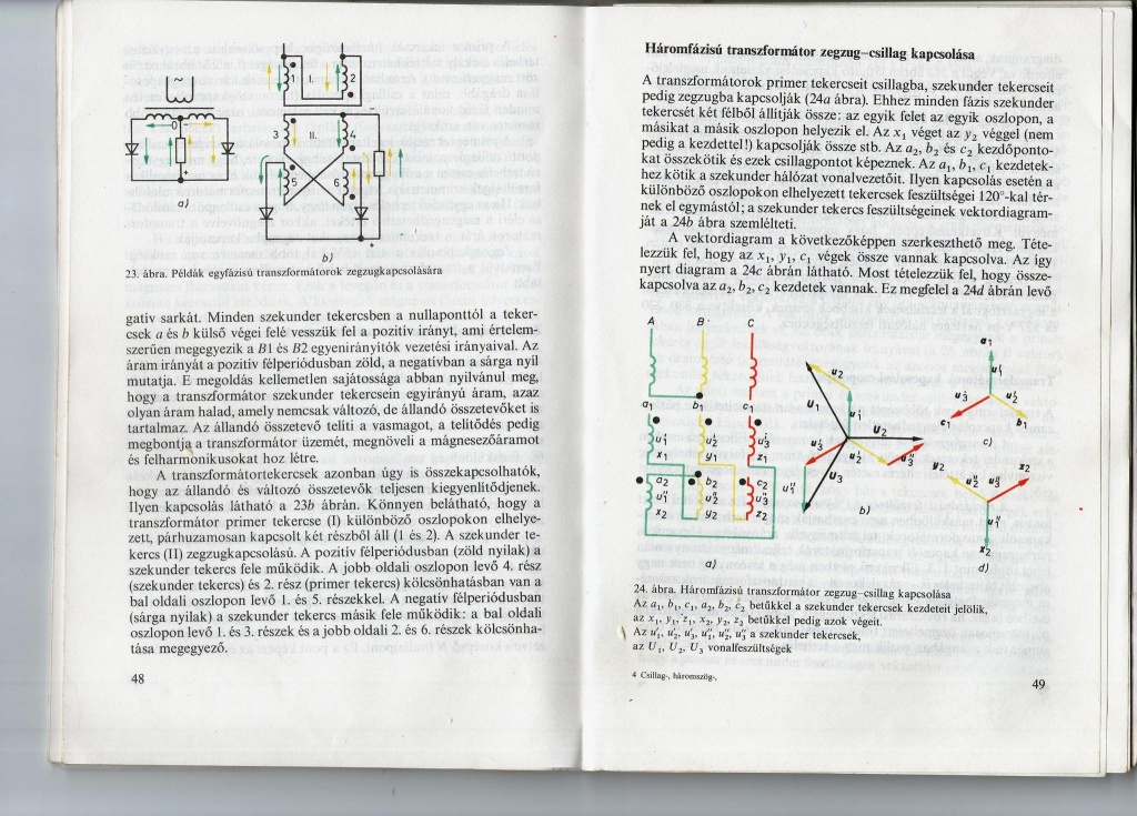

Eszembe jutott, régen tanították , hogy az asszimmetrikus terhelések (pl. lakossági leágazások) esetén zegzug kapcsolású a trafó szekunder oldala, illetve a nagyfesz oldalon a többszörös csillag-delta transzformálás is egyenletesebbé teszi a terhelést.
Kiváncsi lennék a HE-n (rajtad kívül) vajon hányan tudják milyen az a zegzug kapcsolás?
(#) Ge Lee válasza fordkapcs hozzászólására (») Szept 28, 2012 /
A szekunder tekercsek valamilyen speciális (talán kettébontott) csillagkapcsolása. Annak idején tanultuk elektrotechnikából, de ki emlékszik már arra...

(#) erdgab válasza fordkapcs hozzászólására (») Szept 28, 2012 /
„Kiváncsi lennék a HE-n (rajtad kívül) vajon hányan tudják milyen az a zegzug kapcsolás?”
Hüm.....

Zeg-zug? Hát valamikor tanultam, de sosem kellett. Viszont nem olyan bonyolult kitalálni, ha ilyesmire van szükség. De a DC összetevőt az is utálja, úgyhogy csak óvatosan vele. Azért biztosan vannak itt, akik nálam sokkal jobban értenek hozzá. Nekem ez csak periféria.
