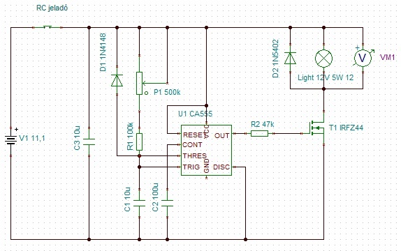

(#) proli007 válasza PER hozzászólására (») Okt 4, 2012 /
- A "jobb felső" az egy mezei ellenállás, ami modellezi a sziréna terhelését. (Csak az Rx ellenálás jelölése helyett beleírtam, hogy "sziréna".)
- Ha nF-ot írtam oda, akkor az nem? Ez csak a belső referencia pont szűrése, ahol 10..100nF-ig bármi megfelelő lehet.
- Nem a DC analízist, hanem a tranzies analízist kell választani..

(#) PER válasza proli007 hozzászólására (») Okt 4, 2012 /
Oké, értem az ellenállás dolgot. Akkor hogy betettem egy fogyasztót, az úgy okés elvileg.
A többi írásod nem értem
Bocs, próbálkozom..
Most itt tartok, de nem szakad az áramkör. Miért? Mit kell állítanom?

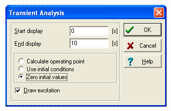

Te DC analízist választottál, de az Analysis/Transien menüt kellett volna és beállítani ami a képen van..
üdv! proli007
Megtaláltam a beállítást.
Viszont semmi nem változott.
A földelést nem kötöttem be, így van megfelelő fesz.
Ha leföldelem, akkor nincs értékelhető fesz.
továbbra sem látom az időzítő hatását
Nem baj, hogy az 555-nek nincs negatív tápja? (A földet meg oda kell tenni, mert a feszültség méréskor ahhoz a potenciálhoz képest jelennek meg.)
üdv! proli007
Föld betéve, de negatív melyik lenne? Mindent bekötöttem
Ott van az 555 GND lába, ami nincs a táp negatív pontján..
üdv! proli007
Már írtam, hogy azóta rákötöttem!
De akkor meg 2,4mV van kimeneten és kész. Az időzítő ettől még meg se nyikkan
Vajon a tranziens analízist választottad? Mert honnan vetted a 2,4mV értéket? A 100µF-ot lecserélted 100nF-ra?
üdv! proli007
A hozzászólás módosítva: Okt 4, 2012
