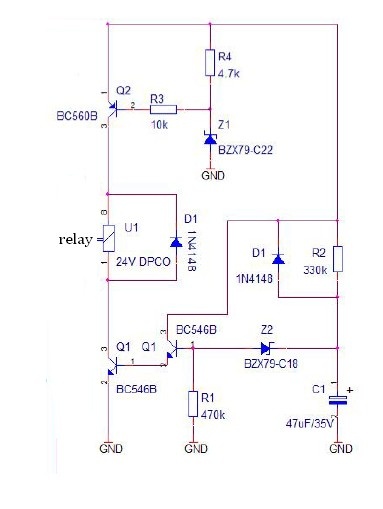

(#) amitech hozzászólása Okt 5, 2012 /
Egy kis segítséget szeretnék kérni a csatolt relés késleltető áramkör működését illetően: el tudnátok magyarázni a működési elvét? A késleltetés idejét hogyan tudom állítani? Hogyan lehetne átalakítani 12V-ra?
(#) kadarist válasza amitech hozzászólására (») Okt 5, 2012 /
A C1 töltődik az R2-en keresztül és amikor eléri a kondenzátor feszültsége a Zener-dióda nyitási feszültségét, akkor elkezd áram folyni a tranzisztor bázisába, és ettől bekapcsol a relé. Ha csökkented a R2 vagy C1 értékét, akkor hamarabb kapcsol, ha növeled, akkor később. A kapcsolás felső részén lévő feszültségcsökkentő stabilizátort vedd ki és válassz egy 9-10V-os Zener-diódát a 12V-os üzemhez.

(#) amitech válasza kadarist hozzászólására (») Okt 5, 2012 /
Nagyon szépen köszönöm a gyors segítséget!

(#) proli007 válasza kadarist hozzászólására (») Okt 5, 2012 /
" A kapcsolás felső részén lévő feszültségcsökkentő stabilizátort.. "
Az nem feszültség csökkentő stabilizátor, hanem feszültség csökkenésére elejti a relét. Gondolom ez valami koppanásgátló lehetett lánykorában.
üdv! proli007
(#) kadarist válasza proli007 hozzászólására (») Okt 5, 2012 /
Tehát lezár, ha csökken a feszültség. Köszönöm a helyreigazítást.

(#) amitech válasza proli007 hozzászólására (») Okt 5, 2012 /
Ez egy csöves fejhallgató erősítő késleltetője! Akkor 12V-hoz mit kellene pontosan tennem? Jó az amit kadarist mondott?
Kicsit más: ha azt szeretném, hogy egy 555-össel késleltetett kapcsolásnál a táp megszűnése után késleltetve ejtsen el a relé, akkor szabad kondenzátort tennem a relére, vagy azt a kapcsoló tranzisztor nem értékelné?
(#) PER válasza kadarist hozzászólására (») Okt 5, 2012 /
Nem nagyon találok semmi run-hoz hasonlót. végignyomogattam a menüpontokat.
(#) proli007 válasza amitech hozzászólására (») Okt 5, 2012 /
- A két zéner diódát cseréld ki 8,2V-osra, és persze a relét 12V-osra.
- Így van, nem értékelné az elkót a tranyó. De egy kondival elég nehéz a relét húzva tartani, mert szép nagy köcsög kell belőle, ha a késleltetési idő nem tized másodpercek.
De ha ragaszkodsz hozzá, kb. így lehet megoldani. (Persze az relének húzva kell lenni, míg a kondi feltöltődik.)
üdv! proli007

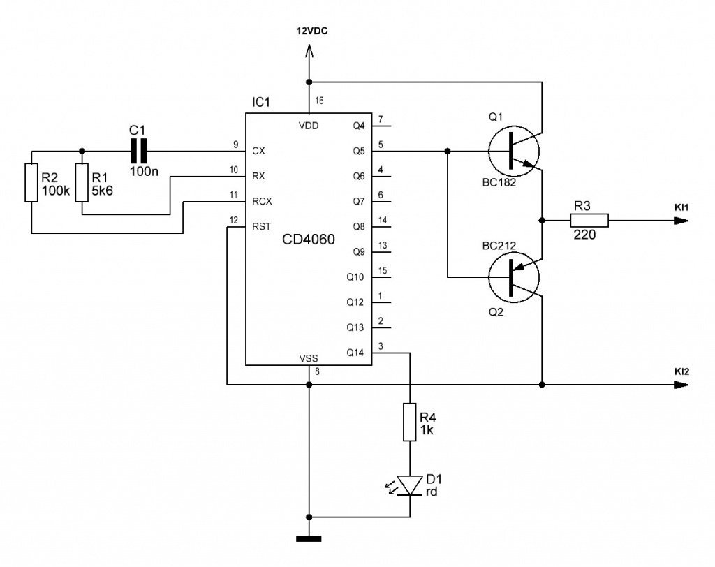

(#) blackdog hozzászólása Okt 5, 2012 /
Nálunk nagy gondot okoz a kemény víz. 5 éve mikor a lakást vettem a kivitelező azt mondta nem kell agódnom mert saját fejlesztésű "vízlágyítót" alkalmaznak mind a hideg mind a meleg és fűtési vízoldalon.
Azóta persze az összes csaptelepet cserélnem kellett annyira elkövesedett.
Mellékeltem az állítólagos vízlágyító rajzát.
Szerintem ez erre alkalmatlan! Nektek mi a véleményetek?
A KI1 és KI2 végén kb. 3m szigetelt sodort réz vezeték van. Ezek voltak körültekerve a !műanyag! csöveken.
Most mérgemben az egyiket levettem és szétszedtem. Mellékeltem a kapcsolását. Nem volt nehéz megrajzolni és látszik rajta a béna munka. Mi a véleményetek?
