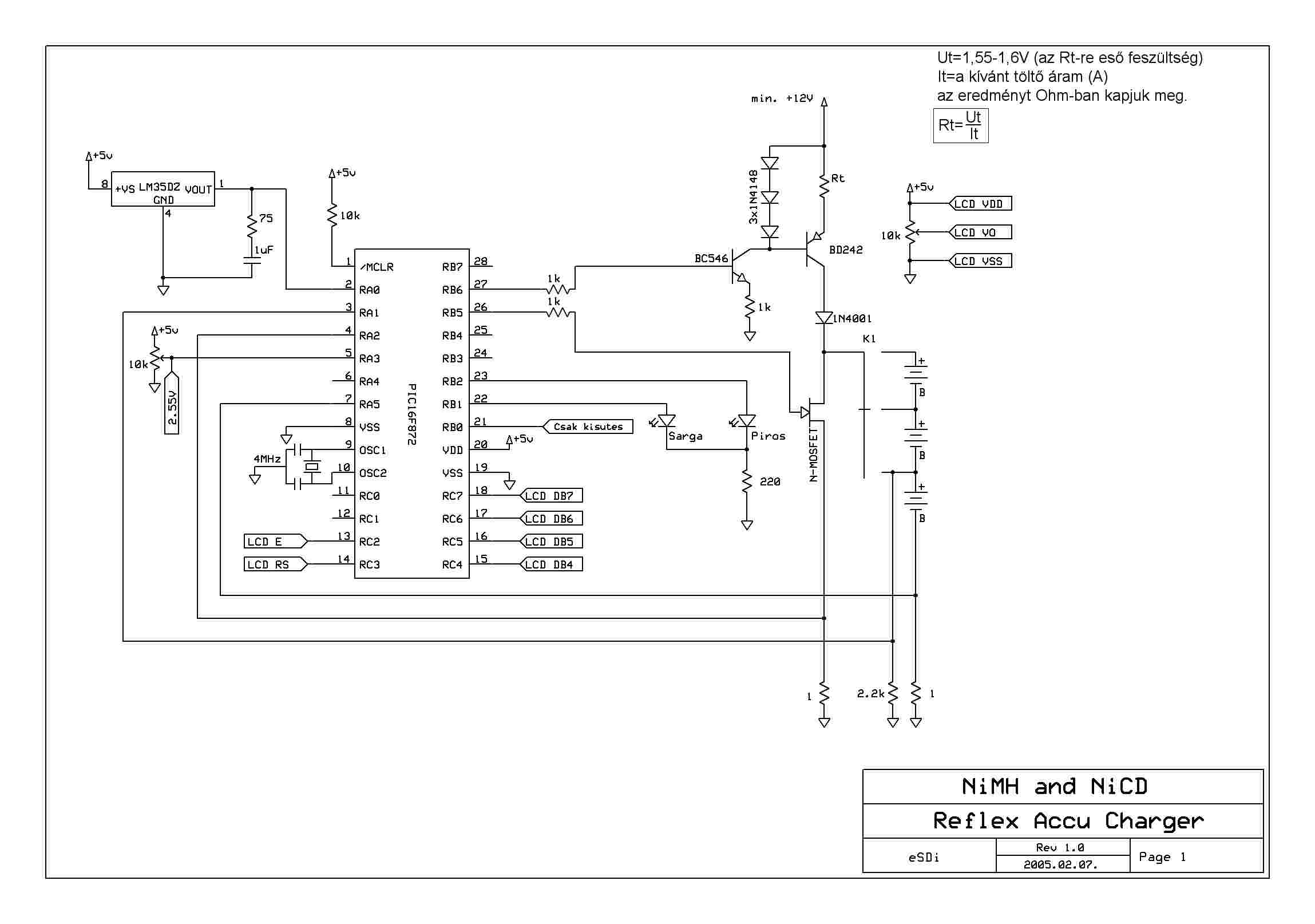

Szeretném ezt a kapcsolást összerakni, de nem tudom melyik PIC-k lenne jó hozzá. 16F872-I/SP vagy a 16F872-E/SP. Ugy is kérdezhetném , hogy mi a különbség a két PIC-k között.
Ezek között konkrétan a működési hőmérséklettartományban van eltérés.
Erről a kapcsolásról bővebb leírást tudnál adni?
