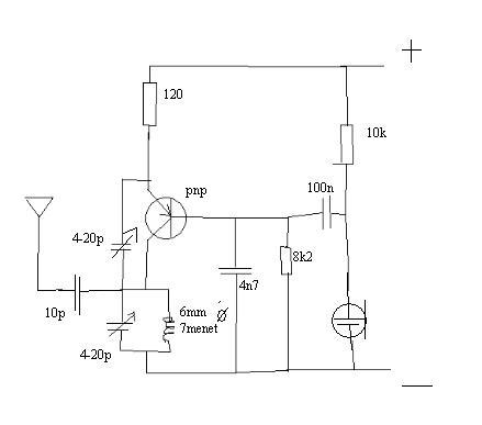

Ha megnézed a belinkelt rajzot láthatod ez csak egy frekvenciastabil urh oszcillátor, elemről működik. Kisérleti célokra kell... Amúgy meg nem teljesen működik még, mert lenne még gond vele... És minden ilyen jellegű kisérlet amit végzek az a pincéből történik...

"ez csak egy frekvenciastabil urh oszcillátor".....
Mitől lesz ez stabil? Akkor pár Mhz (!) csúszás nem is számít gondolom...
A konstruktőr valószínűleg a leválasztó fokozat jótékony hatására gondolt. Ez valóban sokkal stabilabb működést okoz, viszont az is igaz, hogy nem eléggé.
A következő probléma: ennek rádióadónak kéne lennie, de inkább rádiózavarónak nevezném. Egyszer sikerült befognom az adásomat, de az is csak 2 s-ig volt hallható utánna eltűnt. nem tudom mi lehet a probléma. ez az első adóm
Ez egy ilyen kapcsolásnál igy van rendjén
Az oszcillátor frekvenciastabilitása rossz. Elhangolódik, ha a trimmer mechanikája rossz, ha a tekercs mérete, alakja változik, ha melegszik, ha hozzáközelítesz, ha rágondolsz Ilyen esetben hangolj be sávközépre, amilyen óvatosan csak tudsz, majd a rádióval keresd meg, hogy hol van. Könnyebb hangolni, ha a trimmerkondival párhuzamosan varicap diódát alkalmazol.

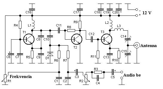

A mellékelt képen láthattok egy egyszerü kis rádió adót. Az lenne a kérdésem, hogy hogyan tudnék erre a kapcsolásra ráépíteni még egy erősítő fokozatot mondjuk egy 2n2905 tranzisztorral. Medve (#145002) hosszászólásában olvashatjuk hogy: "Könnyebb hangolni, ha a trimmerkondival párhuzamosan varicap diódát alkalmazol." Ezzel kapcsolatban az lenne a kérdésem hogy ezt pontosan hogy is lehetne kivitelezni és így hogyan lehetne változtatni egy adó frekvenciáját. Válaszotokat előre is köszönöm!

Meg szeretném építeni a következő adót: http://www.elektronika.iweb.hu/keret.cgi?/500mwfmtx.html. Mivel nem tudok smd-t forrasztani így a t1 helyére bc547a-t, a t2 helyére brf96-ot tennék az ellenálásokból és a kondenzátorokból megszerezném a megadott értékűt akkor ez biztos működni fog? Mert láttam egy bc547a-t és nem olyan mint ami a képen van. Azért kérdezem mert nem akarok zsákbamacskát építeni, az alkatrészek a szállítással elég drágák. És hogyha nem sikerül akkor:

Szerintem használhatod azokat is. De én brf96-ot nem találtam, hanem bfr96-ot. Nem lehet hogy elírtad? Ha ilyet se kapsz akkor jó helyette a bfr91 is. Idézet: „Azért kérdezem mert nem akarok zsákbamacskát építeni” Pedig ez a kapcsolás nem fog neked hosszútávon stabilan működni... folyton el fog hangolódni, szívni fogsz vele rendesen... de kísérletezgetésre pont jó.
Ebben igazad van. Főleg hogy varicap hangolású az adó, ahogy csökken a tápfesz úgy fog változni a freki is.
De ezten lehet segíteni stabil táppal.
Nem akarok egy profi rádióállomást építeni. A tápra rákötök egy 4700µF kondit, és gondoltam arra is hogy 7812-vel stabilizálom.
